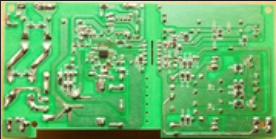

Ich habe ein Problem mit dem Netzteil und zwar das Hauptnetzteil
schaltet sich nicht ein. Die 5v Spannung und die Steuerspannung sind
vorhanden. Der Optokoppler tut auch brav seine Arbeit nur die
Gatespannung vom Controller OB2269CP bleib 0. Die Versorgungsspannung
vom Controller VCC und VDD sind vorhanden, den Controller habe auch
schon gegen eimen neuen getauscht ohne Erfolg.
Wobei ich nicht ganz sicher bin ist der RT Pin und die Spannung. Laut
Datenblatt miss eine Spannung von 1.05V am RT Pin liegen damit der
Controller den Gate schaltet. Bei mir liegt die Spannung bei ca. 0.9V
Die Bauteile von RT Pin weg scheinen alle in Ordnung zu sein.
Irgend jemand eine Idee wo ich noch ansetzen könnte?
von Armin X. (werweiswas)
Ich habe das briefmarkengroße Bild mal etwas vergrößert.
Und was siehst DU darauf?

von Klaus G. (klaus555)
Sorry hab das falsche Format erwischt

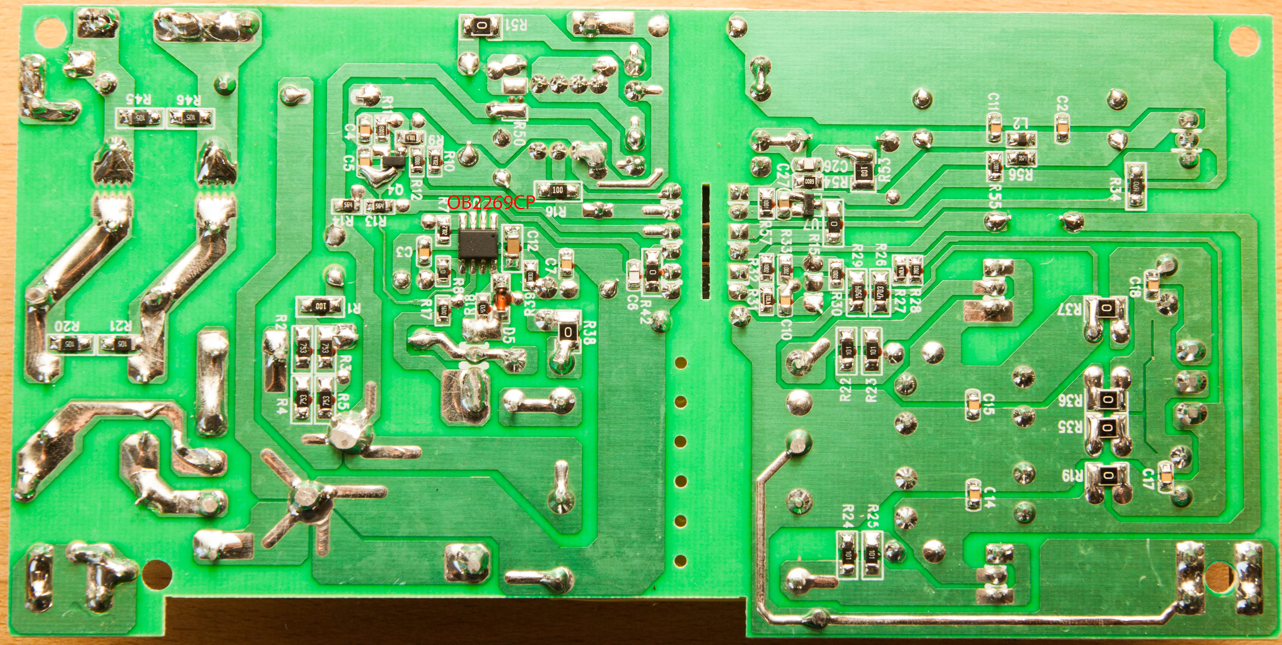

von Petra (Gast)
Schau Dir mal die Lötstellen der THT Bauelemente an. Speziell die bei
R20/21 schauen nicht gut aus. Auch die viereckige Lötstelle unterhalb
des OBxx hat keinen schönen Verlauf. Kann aus der Position nicht
beurteilen, ob sie kalt ist. C3, C7 R7 scheinen einseitig keinen Kontakt
zur Leiterplatte zu haben. Die scheinen ein Prozessthema beim Löten zu
haben.
Die Lötstellen habe ich mir angeschaut, nachgelötet und gemessen. Soweit
alles in Ordnung. Ich habe aber weiterhin nur die 0.9V am Pin5 des IC's.
