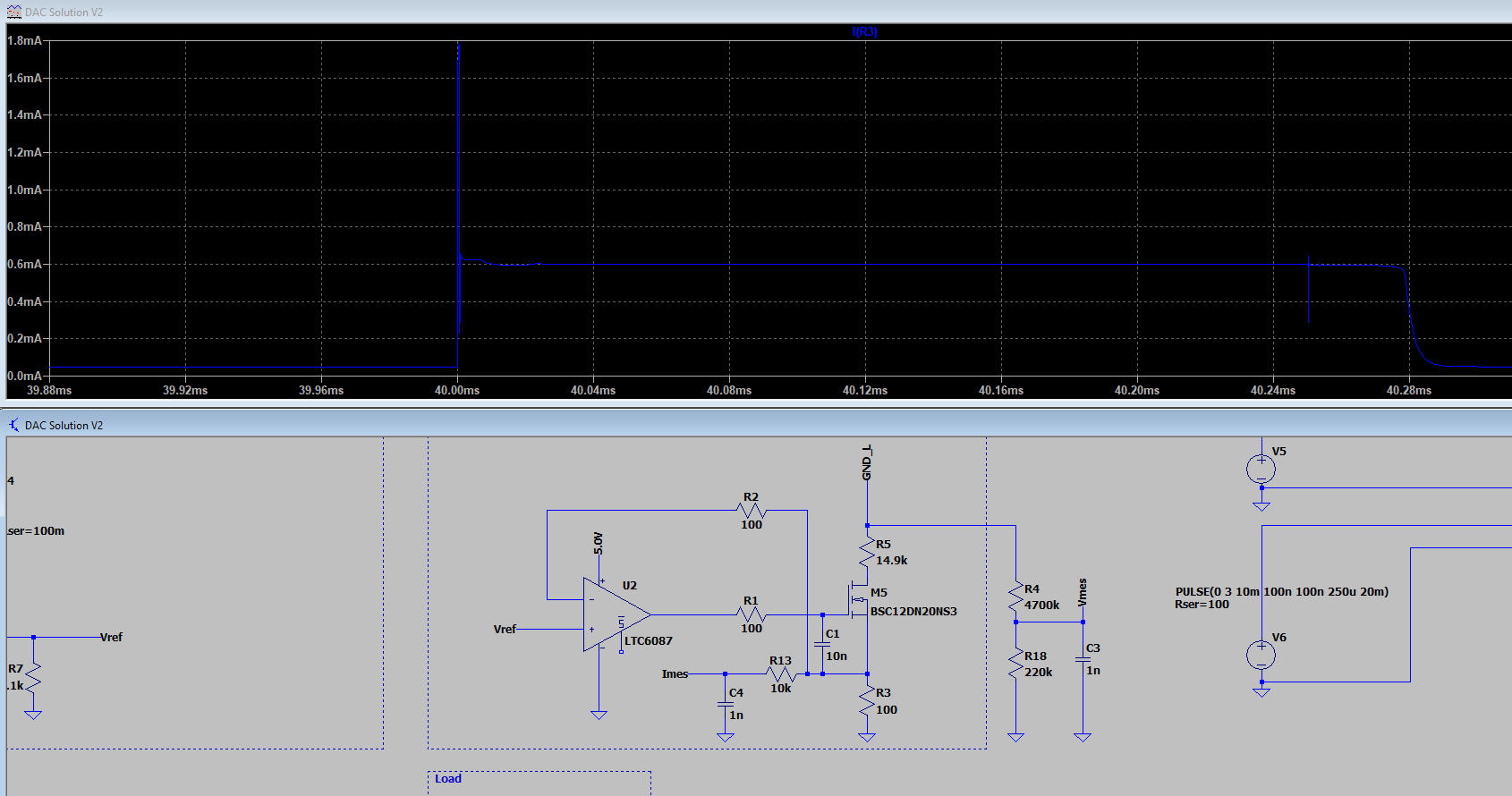

von Bert S. (kautschuck)
Ich habe mal meine LTSpice Simulation angehängt.
Was ich machen möchte sind 250us Strompulse in einem fixen Intervall
generieren, wobei die Stromrichtung umgeschaltet werden kann. Wie in der
Simulation ersichtlich ist, gibt es beim Einschalten der Lastschalter
immer einen Überschwinger bis zur Sättigung durch die Widerstände, der
um die 18us dauert, was mir zu lang ist. Dieser Überschwinger kommt von
der FB verzögerung, damit der OPAMP stabil bleibt und ich möchte das
ganze sowieso direkt mit einem DAC umsetzen wie im Anfangspost und will
nun sicherstellen, dass ich diesen Überschwinger nicht habe, bzw.
maximal 1-2us.
Ich habe mal noch einen FB Cap eingefügt von 10nF, so kann ich den Puls
schon sehr gut unterdrücken. Ich sehe aber noch nicht ganz, wie ich die
Slew Rate des Strompulses bei bei der steigenden Flanke verändern
könnte, sprich den Puls durch einen FB Cap unterdrücken könnte.
