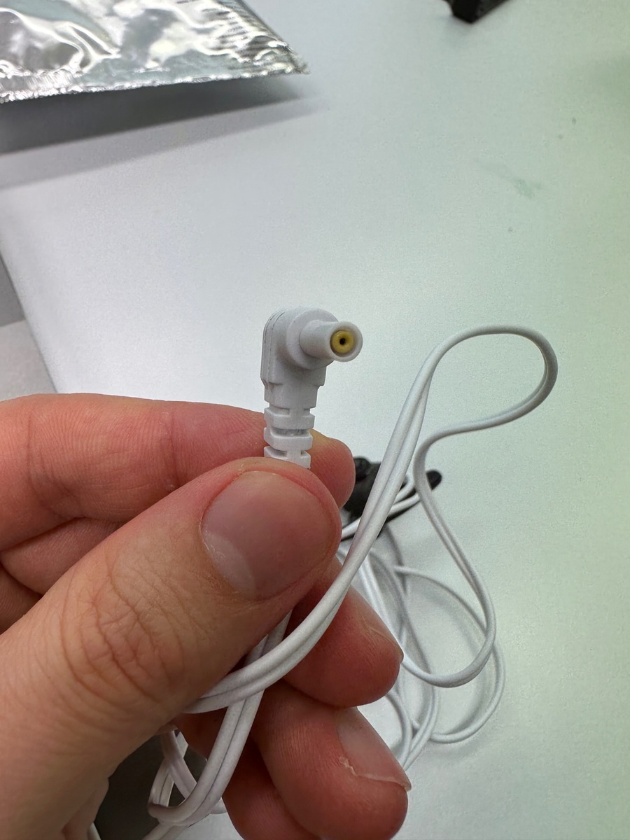

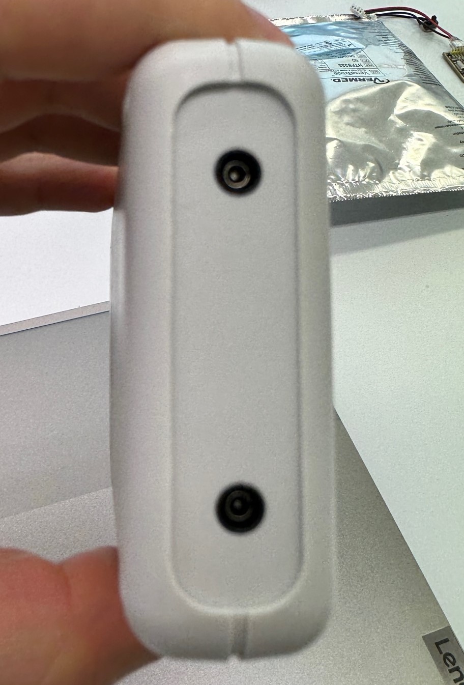

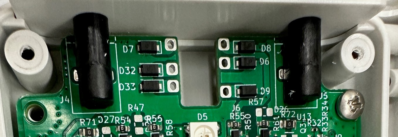

Ich habe Fotos von einem Stecker (leider nicht die beste Qualität), finde aber leider nichts dazu.
Gesucht ist die Buchse auf dem PCB, wo der weisse Stecker reinkommt. Der center pin ist 0.65mm, von daher müsste eigentlich sowas hier passen:
https://www.digikey.de/de/products/detail/cui-devices/PJ-094H-SMT-TR/9830174
Nun hat aber der Stecker wie eine Art Koaxialanschluss (der Schirm kommt zwischen Innen- und Aussenhülle statt einfach nur über die Aussenhülle wie es normalerweise ist. Jemand eine Idee, was das für eine Buchse/Steckertyp sein könnte?

Solche Stecker werden bei Tens-Geräten verbaut. Was ähnliches ,allerdings außen nicht isoliert suche ich für meinen Epson Scanner. Dieser Stecker schaut aus wie ein DC- Stecker hat aber innen einen Stift von ca. 0,8mm. Jetzt muss ich wohl eine Komplettes Netzteil Kaufen ,obwohl ich ein passendes ohne diesen Stecker haufenweise hätte.

Solchen Hohlstecker bekommt man schon, aber er wird dir nichts nützen. Der Stift ist für die Datenlaeitung, und über die reden Netzteil und Scanner miteinander, auf dass du auch brav nur ein Originalnetzteil nehmen kannst.
