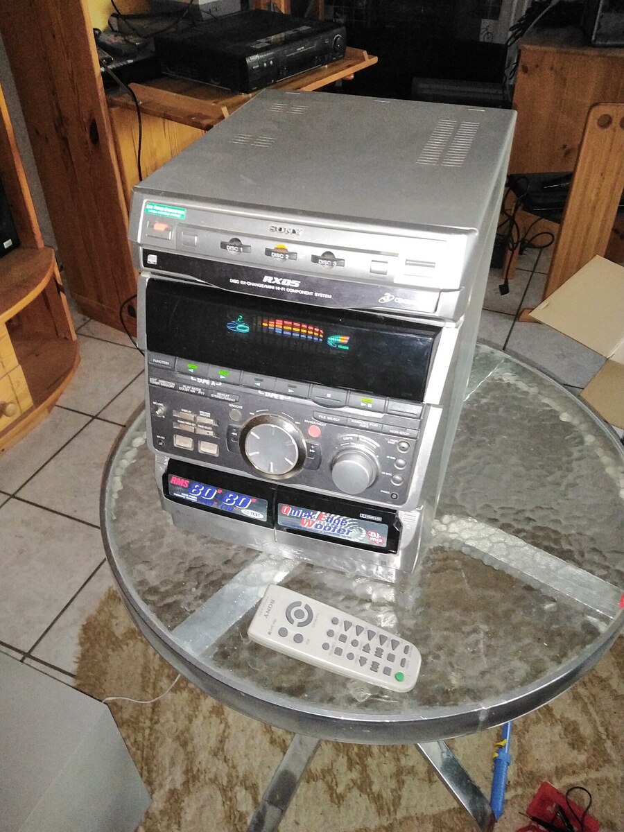

Ich habe eine Kompaktanlage vom Typ Sony HCD-RXD5. Leider funktioniert
die Fernbedienung sehr unterschiedlich. D.h. wird die Anlage frisch
eingeschaltet, reagiert sie auf die Fernbedienung. Werden allerdings
hintereinander versch. Befehle in kurzen Zeitabständen gegeben, reagiert
sie nicht mehr, man hat den Eindruck sie ist überlastet, erst nach einer
Ruhepause der Fernbedienung von ca. 5 Minuten kann ich wieder einen
Befehl geben, der ausgeführt wird.
Wo liegt das Problem ?
Danke!

Das klingt mir eher danach, daß dein Sender bzw. die Batterien darin
sich wieder erholen müssen. Meist haben die Sender parallel zur Batterie
noch einen Elko, der eine schwache Batterie unterstützt. Aber wenn du
mehrere Befehle kurz hintereinander raushaust, dann kann der sich
dazwischen nicht mehr aufladen.

Also es scheint an der Fernbedienung zu liegen, habe sie unter die
Handy- Kamera gehalten, um zu sehen, ob beim Tastendruck ein Signal
gesendet wird. Und tatsächlich wird zeitenweise kein Signal gesendet.
(die Batterien sind Ok)

Gereinigt habe ich schon, das Problem scheinen nicht einzelne Kontakte
der Tasten zu sein, sondern zeitenweise wird dann komplett kein Signal
gesendet, egal welche Taste.

Bin mit dem Schleifschwamm über die Kontakte der Bauteile um
Verunreinigungen zu entfernen etc. (harte Version, ich weiß), die
Tastenfelder waren ja schon "bearbeitet", jetzt funktioniert sie schon
erstaunlich lange und das mit denselben Batterien wie vorhin, von daher
schließe ich die Batterien definitiv aus.
Bin gespannt, wenn ich morgen wieder einschalte, ob es dann noch
funzt...
