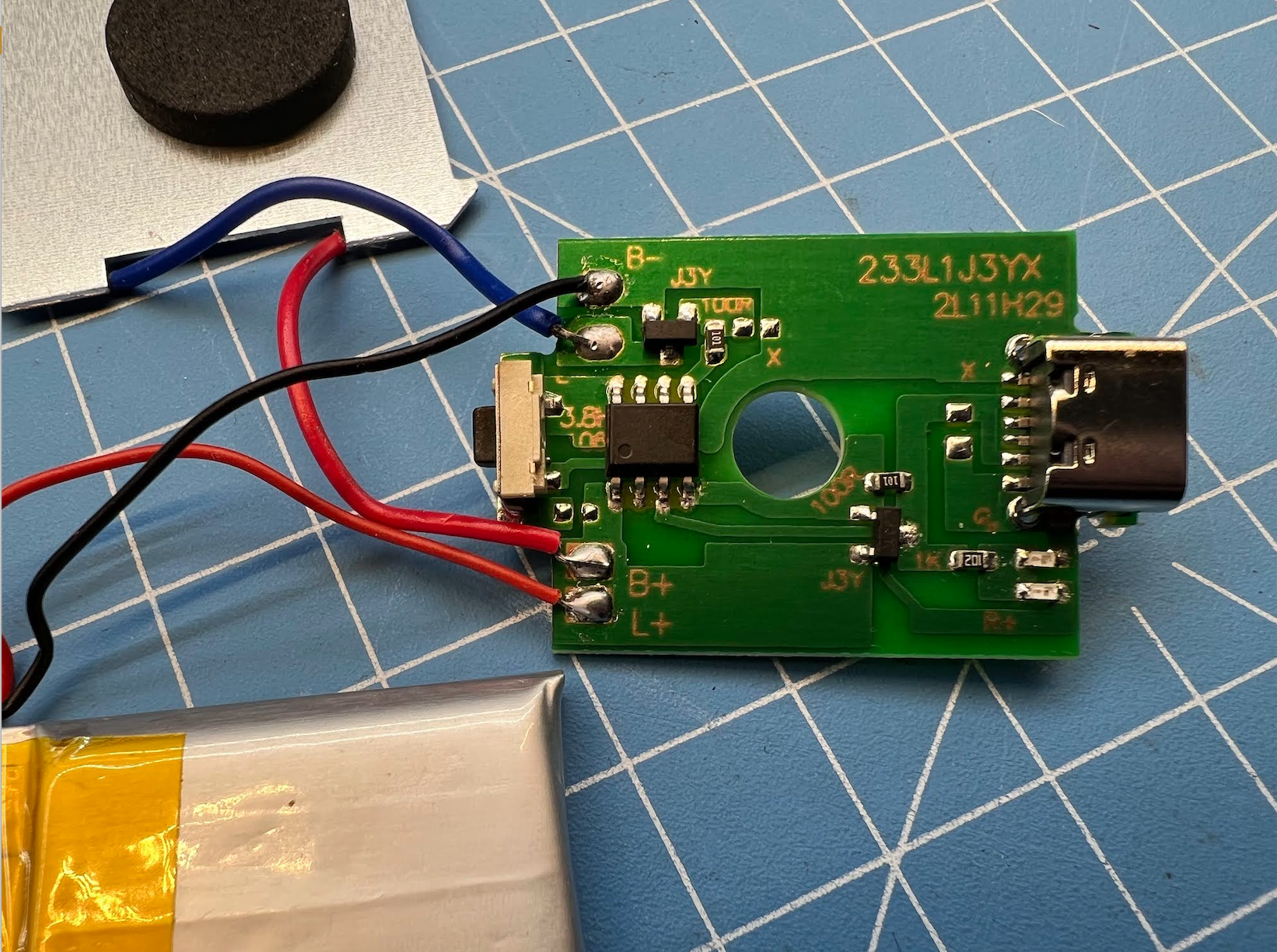

ich habe diese kleine Mini Platine aus einer China Lampe. Hat einer von
euch eine Idee wie hier die Laderegelung des LI Akkus funktioniert? Wird
über PIN 4 die Spannung gemessen und dann und über den rechten
Transistor die Ladung bei genug Spannung unterbrochen?

Pin 4 steuert den Transistor.
Die Akkuspannung wird wohl über Pin 1 gemessen.
Allerdings frage ich mich, wie der Ladestrom begrenzt wird.

Der NPN-Transistor rechts unten ist als Emitterfolger geschaltet,
Dadurch sollen wohl am Akku 5V-0,7V=4,3V ankommen. Der µC kann dann über
Pin4 abschalten, aber ich bezweifle, dass der die Akkuspannung misst.
Üblicher Murks bei solcher Wegwerfelektronik.
Das ist Vdd des µC.

Und wieder ein Beispiel für eine Schaltung die unbedingt auf das
Originalnetzteil angewiesen ist um eine Überladung mit zuviel Strom zu
vermeiden. Wenn dann ein "besseres" Netzteil verwendet wird (mit z.B.
2A) bekommt der kleine LiPo Akku ganz schnell dicke Backen. Manchmal
schaltet das BMS aber bei zu hohem Strom einfach ab und der Akku wird
dann gar nicht geladen oder nur "impulsartig".

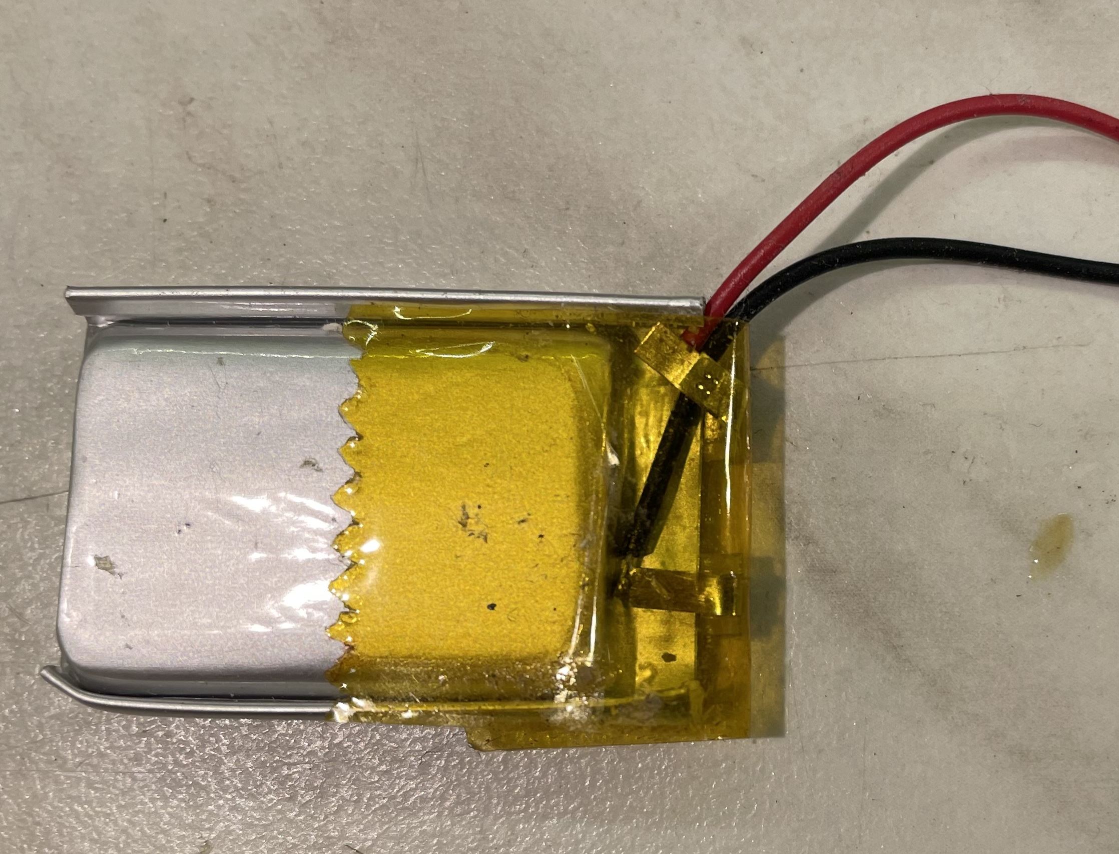

Gegen eine Überladung im Sinne von Überspannung haben die LiPo's
üblicherweise eine Schutzschaltung direkt aufgelötet (vermutlich ist
unter dem Kaptonband eine kleine Platine). Mit der Ladung selbst hat der
µC nichts zu tun. Allerdings soll vermutlich über den Transistor und die
beiden LED der Ladezustand angezeigt werden, vermutlich rot für "Laden"
und grün für "Voll". Das geht aber simpel über den "Sprung" in der Vcc
wenn das BMS abschaltet.

Meinst du, diese LiPo-Tüte hat noch Elektronik drauf?

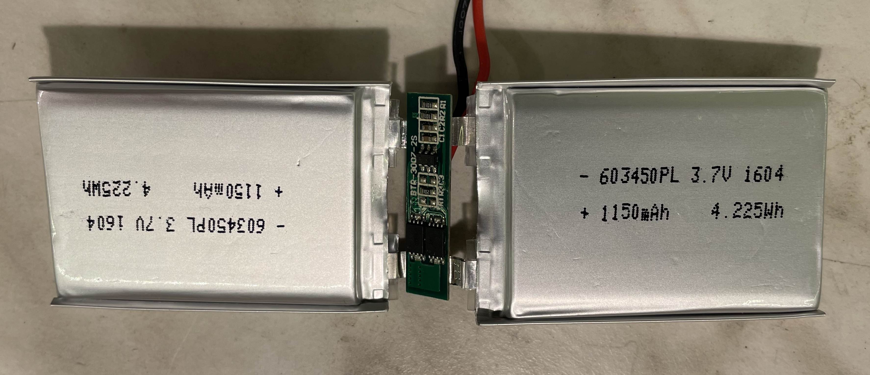

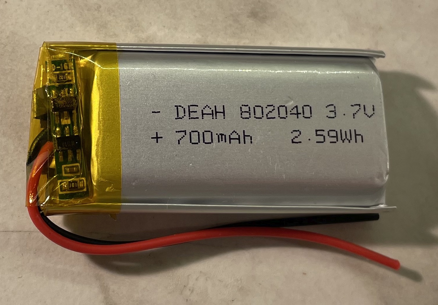

Meine Bestände an Pouchzellen sind zum größten Teil mit BMS, Beispiele
anbei. Ohne würde ich die Dinger lieber nicht verwenden.
Aber wenn der µC tatsächlich "misst" und abschaltet kann man sich bei
einer Zelle das BMS auch sparen. Allerdings ist dann wirklich die
Stromhöhe bei der Ladung überlebenswichtig!

Thomas schrieb:
> Wird über PIN 4 die Spannung gemessen und dann und über den rechten
Der J3Y ist ein S8050 NPN Transistor mit Kollektor an den USB 5V und
Emitter am Akku B+.
Wenn an Pin4 des IC genau 4.9V wären, liefert der Emitterfolger die
maximalen 4.2V für den Akku.
Leider wäre das strom- und temperaturabhangig, daher gehe ich davon aus,
dass die Spannung an Pin4 geregelt wird, und zwar nicht nur +5V/0V (das
ergäbe bei 100 Ohm satte 50mA) sondern analog.
Eine Strombegrenzung sehe ich in der Ladeschaltung nicht, wie viel Strom
bei fast leerem (2.5V) Akku fliesst hängt dann wohl nur vom Netzteil ab.
USB ist nicht strombegrenzt, sondern definiert nur einen maximal
bereitgestellten Strom von 100 bzw. 500mA. Die Ladeschaltung
funktioniert nur mit dem richtigen Netzteil.
Der andere J3Y klemmt die Last, eine LED, bei zu niedriger Akkuspannung
bzw. wenn sie aus sein soll ab. Eine Stromregelung für die LED sehe ich
auch nicht, hoffentlich hat sie wenigstens einen Vorwiderstand, die wird
mit sinkender Akkuspannung also wohl immer dunkler werden.
