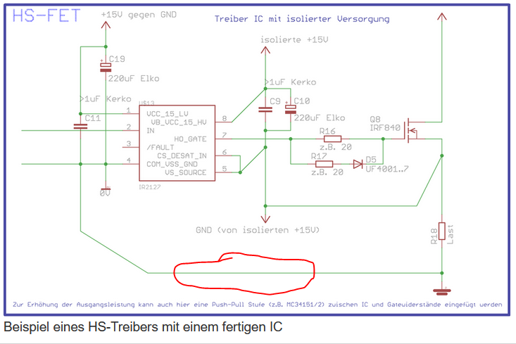

ich habe bereits den Artike "Treiber" durchgelesen.
Hierzu eine Frage: Ist die im Schaltbild gezeigte Verbindung notwendig ?
Was ist, wenn die High side keinen Erd oder Masse Bezug haben soll /
kann ?
Möchte gerne eine  komplette galvanische Trennung machen, also
zusätzlich noch einen Optokoppler zwischen Treibereingang umd MCU
setzen.
(Kein PWM Betrieb, nur ein/aus alle paar Sekunden)
Oder ist der gezeigte Treiber intern galvanisch getrennt ?
LG Dirk
Nein, das ist er nicht. Für deine Anforderung solltest du vor die ganze
Schaltung einen Optokoppler setzen und die gezeigte Schaltung aus einem
eigenen Netzteil speisen.

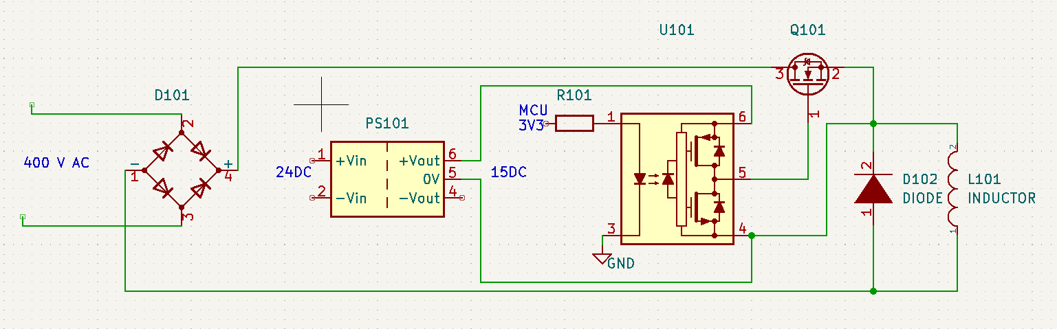

von Dirk F. (dirkf)
So in etwa ?
von Falk B. (falk)
Dirk F. schrieb:
> So in etwa ?
Ja. Ich würde aber noch 10k als Pull-Down ans Gate machen. Der sorgt für
einen sicher geschlossenen MOSFET, wenn die Stromversorgung
ausgeschaltet ist. Ein Entkoppelkondensator von 100nF am Treiber kann
nicht schaden, auch wenn der nicht oft schaltet.
Allerdings musst du das Rad nicht neu erfinden. Es gibt fertige
Halbleiterrelais auf MOSFET-Basis, die Gleichstrom schalten können, auch
wenn die 600VDC bei dir schon ganz sportlich sind.

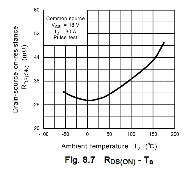

Ich dache an einen MOSFET mit 30 MOhm RDSON, wären dann etwa 3 Watt
Verlustleistung bei 10 A.
TO247 auf Leiterplatte mit Kühlkupferfläche sollte noch passen.

von LDR (Gast)
Etwas mehr wird es schon, das Die wird wärmer als 25°C werden.
Machbar ist das, kostet aber Fläche. Und nimm gleich ein richtiges
SMD-Gehäuse.

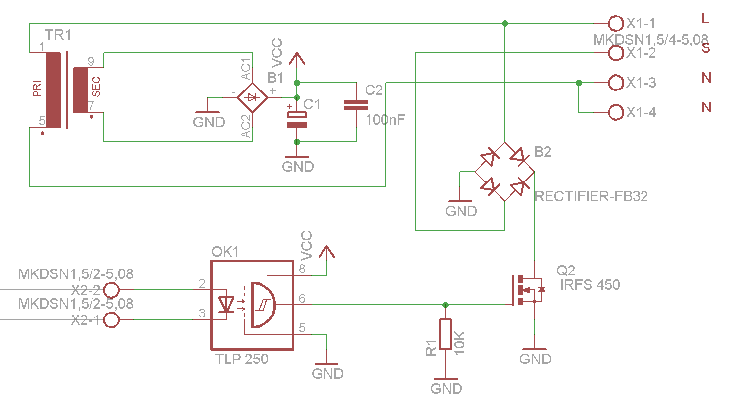

von Carsten-Peter C. (carsten-p)
Moin, für meinen Dimmer habe ich mal diese Schaltung gebaut. Läuft
problemlos seit langer Zeit. Vielleicht ist das ja, was Du suchst. Den
Mosfet habe ich gewählt, weil ich den grade rumliegen hatte.
Gruß Carsten
von Dirk F. (dirkf)
Bis 100° Junction temperatur gehts noch.....

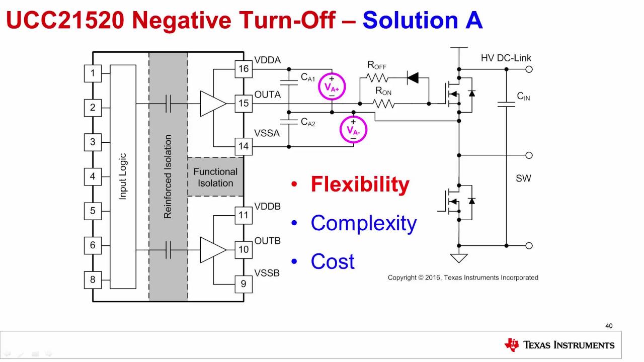

von LDR (Gast)
LDR schrieb:
> Die kommen an +15V und -3V. GND kommt an den Emitter des IGBT.
Siehe Anhang.
von Dirk F. (dirkf)
Hallo LDR,
das mag sinnvoll zu sein im PWM Betrieb um die Schaltverluste zu
reduzieren.
Aber in meinem Fall mit max. 1 Schaltung pro Sekunde nicht notwendig.
0V Ugs zum Ausschalten reicht....
von LDR (Gast)
Dirk F. schrieb:
> Hallo LDR,
> reduzieren.
Sehe ich auch so.
