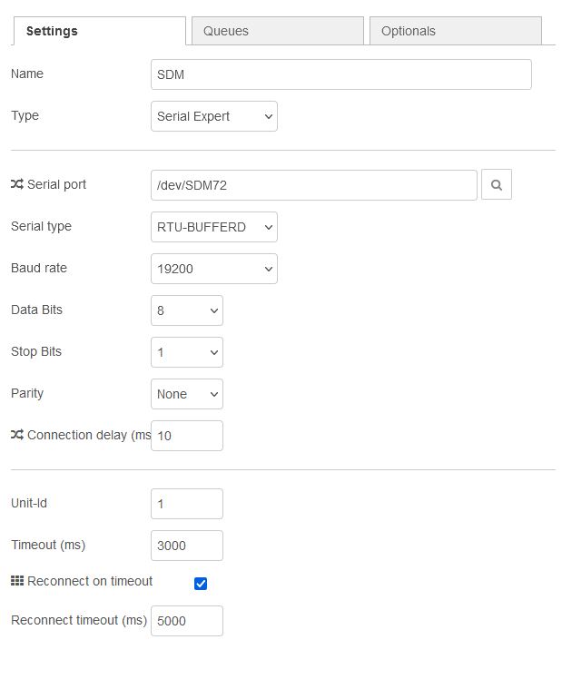

Hallo, ich habe im Zählerschrank 4x Eastron SDM. (3x 72v2 und 1x 630v2) Die Busleitung ist etwa 1m lang. Die Geschwindigkeit beträgt 19200 Baud. Ich frage alle 2s alle vier Zähler ab, und wirklich viele Register, fast alle. Leider bekomme ich bei einem "Queue Delay" von 5 oder 10ms gelegentliche Fehler. Bei 20ms oder höher nicht mehr. Bei 20ms schaffe ich es aber nicht mehr alles in 2s abzufragen. Aktuell verwende ich keine 120 Ohm Widerstände. Im RS485 Master kann ich den per Jumper dazuschalten. (DSD TECH SH-U11F) Am letzten Zähler muss ich einen rein tüddeln, der kommt aber erst nächste Woche. Als Leitung verwende ich eine (geschirmte) Telefonleitung, Wellenwiderstand: unbekannt. Könnte ihr mir sagen/berechnen, ob ich bei so einem kleinen Bus (1, vielleicht 1,2m) tatsächlich Reflexionen ohne Widerstände bekomme, die zu Störungen führen könnten, bei einem Queue Delay von <10ms ? Hatte mal gelesen, dass das erst bei >5 oder 10m Buslänge zum tragen kommt. Habe nun einen 2. USB RS485 Adapter für den SDM630v2 bestellt, so dass die 3x SDM72v2 unter sich bleiben können, würde mich aber dennoch interessieren, ob der Abschlusswiderstand vielleicht das Problem löst oder ob ich es erst gar nicht probieren brauche, da physikalisch Unsinn. MfG

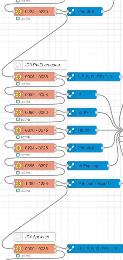

Es müssten 115 Register á 16bit sein (oder 230x 8bit). Sollten demnach 230 Byte sein. Die Abfrage seht ihr im Anhang (Node-Red). Aktuell bin ich bei 15ms Queue Delay und 3s Abfrage ohne Fehler. Masseleitung ist überall verbunden. Ozilloskop besitze ich leider nicht.
Christian B. schrieb: > Ich frage alle 2s alle vier Zähler ab, und wirklich viele Register, fast > alle. Wieviele denn? Bei 8e2 und 19200 Baud sind 1600 Bytes pro Sekunde maximal übertragbar. Jedes Anfragetelegramm à la READ_HOLDING_REGISTERS ist acht Bytes lang, die Antwort darauf ist fünf Bytes + je zwei Byte pro Registerwert groß. (siehe #1 S.15 und #2 S.13) Dazu kommen laut Spezifikation zwischen den Telegrammen noch einzuhaltende Pausen von mindestens 3.5 Zeichenzeiten (ebenfalls #2 S.13). Da Du zwei Zähler pro Sekunde abfragst, sind also von den verfügbaren 1600 Bytes 16 Bytes für die Anfragen, 7 Bytes für die Telegrammpausen und 10 Bytes für die Antworttelegramme verbraucht, bleiben 1567 Bytes, also etwa 783 Registerwerte für zwei Zähler übrig. Und das nur, wenn alles äußerst knackig arbeitet, d.h. wenn die Zähler ihre Antwort wirklich sofort liefern. Und was für Fehler sind das? Zerstörte Telegramme, oder aber Fehlermeldungen seitens der Zähler? Die können nämlich auch "Exception Responses" liefern, wenn sie beispielsweise zu schnell abgefragt werden ... (Siehe S. 48ff in #1) Details zu Modbus RTU: #1 https://modbus.org/docs/Modbus_Application_Protocol_V1_1b.pdf #2 https://www.modbus.org/docs/Modbus_over_serial_line_V1_02.pdf

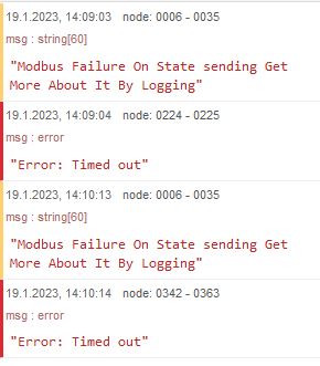

danke für die ausführliche Antwort. "Da Du zwei Zähler pro Sekunde abfragst, sind also.. " Das stimmt so nicht, alle Zähler werden in einem Rutsch abgefragt. Ganz oben ist der Taktgeber, der alle 2s die Abfrage auslöst. Es werden jeweils zusammenhängende Register der Reihe nach abgefragt. Ich denke dazwischen ist dann die "Queue Delay", also Sendepause von 15ms. Fehler siehe Anhang. Die Links werde ich mir noch in Ruhe durchlesen und versuchen alles zu verstehen..
Du benutzt offenbar irgendeine Library oder Fertigsoftware, die wenig über das verrät, was sie macht. Mit einem Oszilloskop könntest Du Dir die RS485-Pegel des Busses ansehen, mit einem einfachen Logikanalysator wie den "Saleae"-Klones könntest Du Dir das Zeitverhalten und die tatsächlich übertragenen Daten auf dem Bus ansehen. Dann könntest Du auch sehen, wie sich das, was Deine Software "queue delay" nennt, auf die Wartezeiten zwischen dem Empfang einer Anwort und dem Absenden der nächsten Anfrage auswirkt. Ebenfalls könntest Du sehen, wie lange Deine Zähler nach der Anfrage brauchen, bis sie mit dem Antworten beginnen. Mir sind schon Modbus-Geräte begegnet, die sehr neurotisch darauf reagierten, wenn man sie auch nur etwas zu schnell abfragte, das waren irgendwelche Gateways zu irgendwelchen S7-SPSen. Da musste man etliche hundert Millisekunden Wartezeit einlegen, sonst antworteten sie mit (sachlich falschen) Exceptions (Adressfehler statt "Device Busy"). Dabei ist Modbus wirklich strunzprimitiv.
