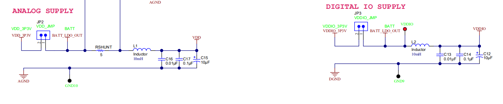

Hi
Ich bin dabei die Versorgung für einen ADS1293 auszulegen, wobei ich auf das Evaluation Module gestossen bin:
ADS1293: https://www.ti.com/lit/ds/symlink/ads1293.pdf?ts=1674307244043&ref_url=https%253A%252F%252Fwww.ti.com%252Fproduct%252FADS1293
EVM: https://www.ti.com/lit/ug/snau138b/snau138b.pdf?ts=1674309340209&ref_url=https%253A%252F%252Fwww.ti.com%252Ftool%252FADS1293EVM
Nun benützen die eine 10mH Induktivität um die Spannung für den ADC und auch den analogen Teil zu filtern. Ein gutes Filter macht ja absolut Sinn, aber gleich 10mH wenn die Versorgung über eine Batterie + LDO passiert? Der ADS1293 nimmt im Betrieb bis zu 1.2mA Strom auf und es scheint nicht, als würden sie im EVM das Filter kritisch dämpfen (sprich bei 10uF Bulk mit 10mH Induktivität müsste man ja einen Serienwiderstand von 31.62Ohm haben). Das würde bei 1.2mA zu einem Spannungsabfall von bis zu 40mV führen. Evtl. hat die Induktivität auch schon genügen Widerstand integriert.
Macht es hier ein solches Filter mit kritischer Dämpfung und 10mH Induktivität auszulegen, immerhin hat der ADC 24bit Auflösung? Ich hätte jetzt wahrscheinlich einfach eine Bead in der PI Filter Konfiguration genommen.
