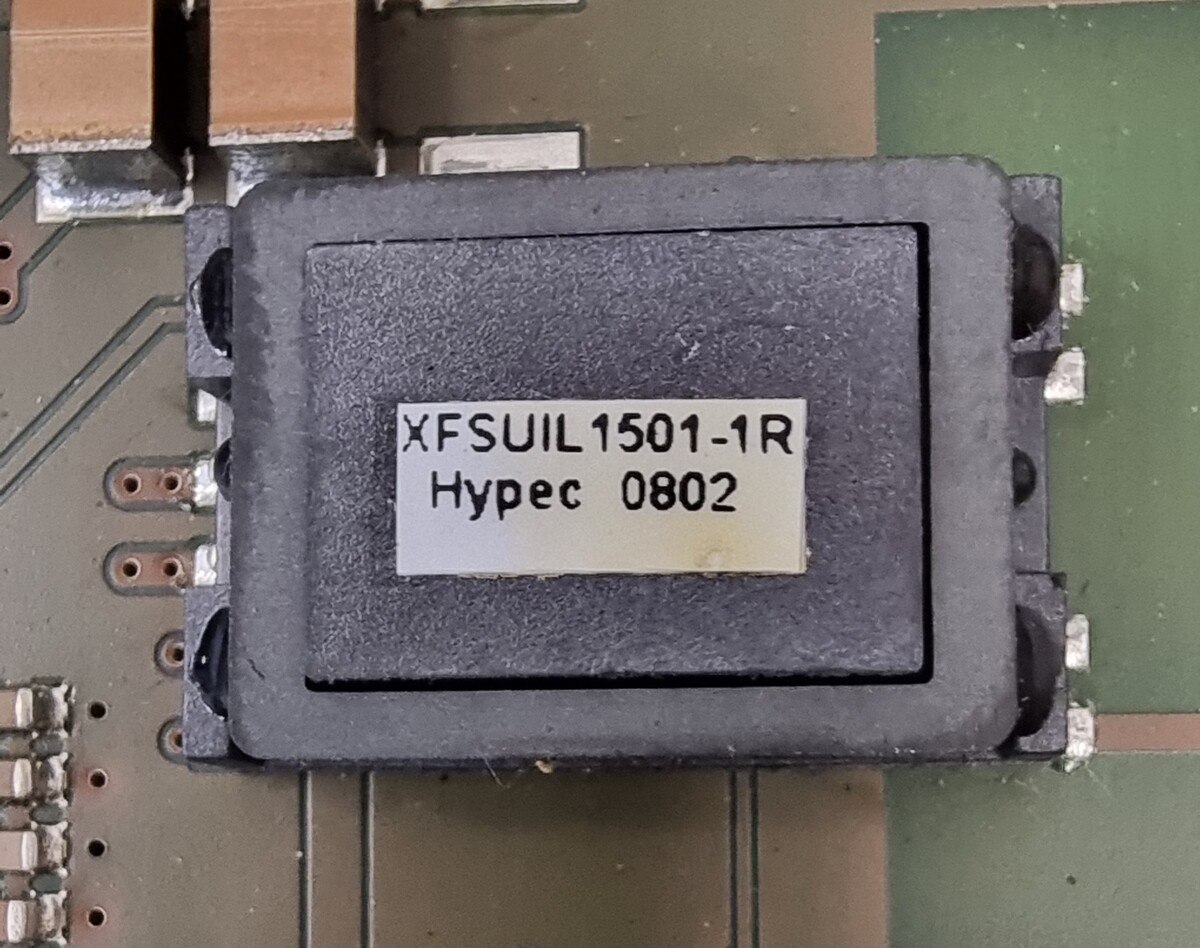

ich suche ein Bauteil für einen CCFL-Inverter welcher für eine
Hintergrundbeleuchtung von einem Display ist. Ich hatte über die
Bezeichnung auf Bauteil im Netz keine Treffer gehabt. Vielleicht kann
mir einer sagen, wo ich das Bauteil finden und bestellen kann.
MfG
von c-hater (Gast)
Das ist der Übertrager, auch Trafo oder Transformer genannt. Viel Draht
und ein Ferrit-Kern, vergossen mit Plastik.
von LDR (Gast)
Das ist der HV-Trafo, Ersatz kaum zu bekommen.
von Jochen (Gast)
Steffen K. schrieb:
> Vielleicht kann mir einer sagen, wo ich das Bauteil finden und
> bestellen kann.
Da mußt Du wohl beim Hersteller der Platine anfragen. Die lassen sowas
gerne passend wickeln.

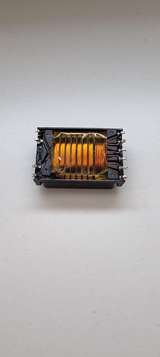

von Steffen K. (stki1976)
Ich hatte den Transformator ausgelötet und da hat man schon gesehen, das
auf der Unterseite primärseitig eine Stelle durchgebrannt ist. Der
Inverter ist für das NL3224BC35-20 NEC TFT Display.

von Jens G. (jensig)
Zeig doch mal. Vielleicht ist das ja nur Kleber ...
Hier wäre die Unterseite des Transformators. An LED Umbau hatte ich auch
schon gedacht, aber dann ist die Frage zwecks Umbau. Da ich keinen
Anschlussplan habe vom alten CCFL Inverter...wegen Helligkeitssteuerung
etc.
von LDR (Gast)
Ja, der hat abgeblasen.

von c-hater (Gast)
LDR schrieb:
Ja, aber nicht auf der Primärseite, wie vom TO behauptet, sondern auf
der HV-Seite.
von LDR (Gast)
c-hater schrieb:
> LDR schrieb:
> der HV-Seite.
Für Laien ist die Wicklung mit der höheren Spannung eben die
Primärseite.

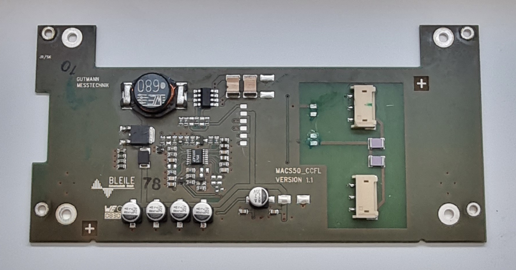

von LDR (Gast)
LDR schrieb:
> Zeig doch mal die beiden Chips näher.
Ich seh schon, LT1768 in Standardschaltung. Da müsste man nur messen wie
hoch die Versorgungsspannung ist (vermutlich 24V), und ob per PWM oder
DC gedimmt wird.
Die Verwechslung mit der Primärseite war mein Fopar...es ist natürlich
die Sekundärseite(HV-Seite).
Hier wären die Chips

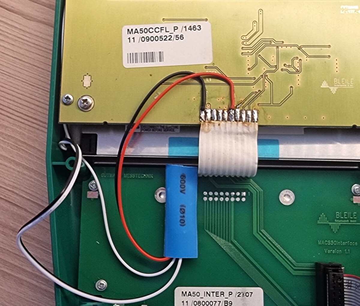

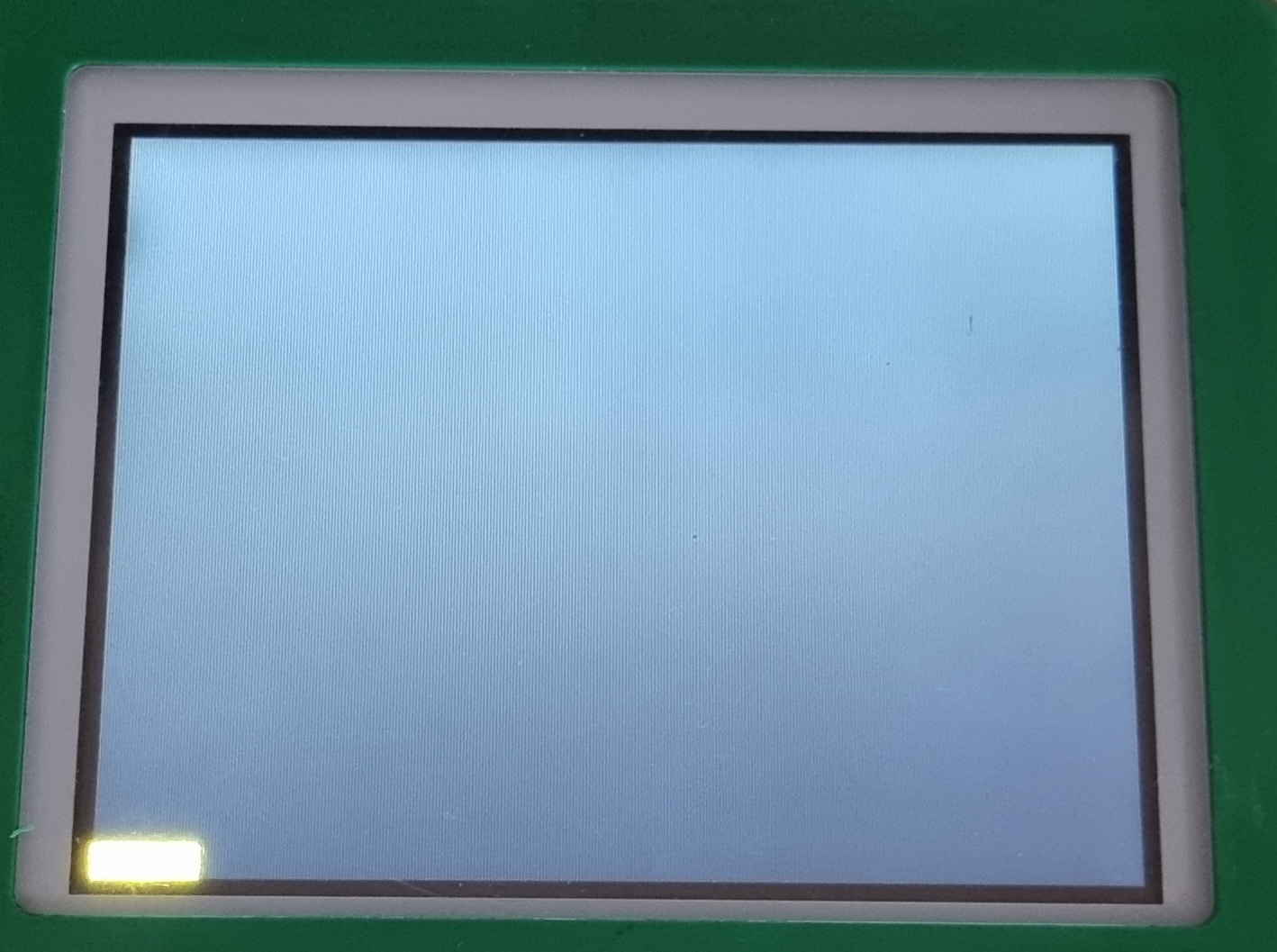

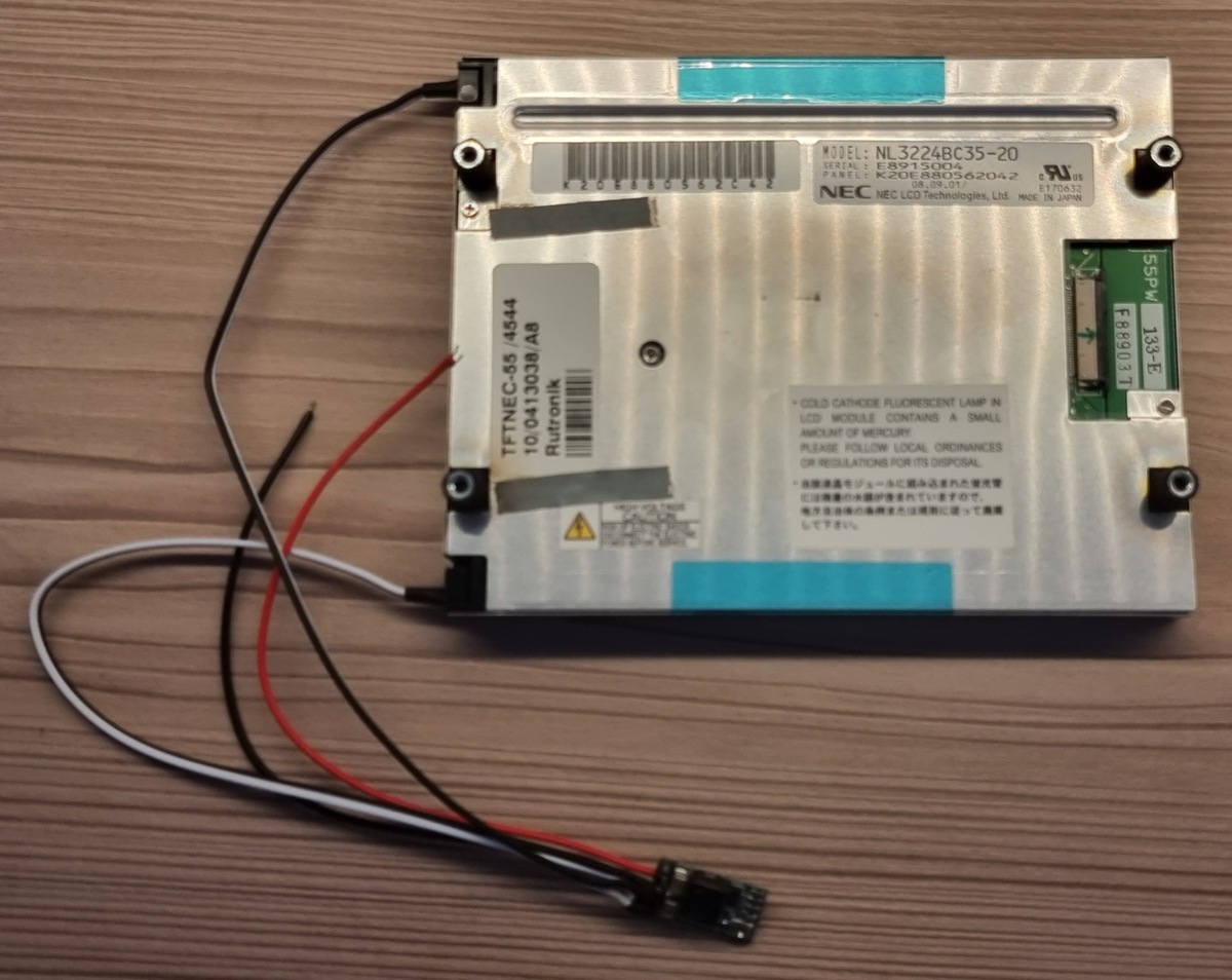

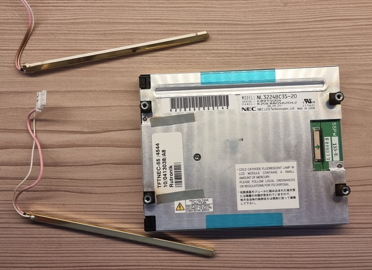

So ich habe das Problem jetzt gelöst. Ich habe die
Hintergrundbeleuchtung auf LED umgebaut und es funktioniert einwandfrei.
von Peter R. (pnu)
Dass du die erfolgreiche Lösung zeigst ist wahre online-Höflichkeit,
Danke.
Eigentlich wären da ein paar Angaben über die LED-Streifen ganz nett,
das ergäbe dann für andre gleich die passenden Suchbegriffe.
(Es gibt halt Leute, die nie zufrieden sind)
Ich hätte da welche:
https://www.google.com/search?q=ccfl+backlight+retrofit+led&tbm=isch

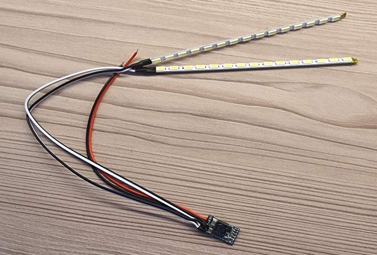

Ich hatte mir das Universal LED Lighting Strip Light Kit 15~24 CCFL LCD
Monitor High Quality besorgt, wo Lothar M. den passenden Link schon
erwähnt hat. Dann hatte ich mir die LED Streifen gekürzt...jedoch dann
festgestellt, das die Treiberplatine nicht so recht mit dem Gerät, wo
die Hintergrundbeleuchtung defekt war funktionierte. Deshalb hatte ich
ein Mini DC-DC 12-20V To 5V 3A Step Down Modul(gibt es günstig bei
AliExpress)eingebaut und danach funktionierte es. Das einzige was nicht
geht, die Helligkeit über die Gerättasten zu steuern, aber das ist mit
nicht so wichtig gewesen.
