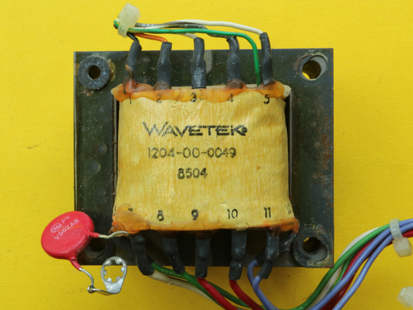

Moin,
da bei meinem Wavetek 275 der Trafo an der Primärseite einen Kurzschluss
hat, suche ich einen Ersatz oder eine Idee, um die Stromversorgung
einigermaßen preiswert zu ersetzen.
Bei meinem Trafo zeigt sich folgendes Bild:
"Ohne" Last, verkohlt ein 10k R, welcher statt der Sicherung eingesetzt
wurde und der Widerstand der Primärwicklung geht laut Multimeter gegen
Null.
Hier sieht man das Blockschaltbild der Spannungsversorgung (S.75):
http://manuals.repeater-builder.com/te-files/WAV/WAV%20275%20Instruction.pdf
Demnach wird benötigt:
1 x Leiterpaar 45VAC
1 x Leiterpaar 5VAC
1 x Symm. 15VAC, sprich 30VAC mit Mittelabgriff?
Gibs sowas als komplette Einheit? Am liebsten wäre mir natürlich der
Trafo selbst (Bezeichnung "Wavetek 1204-00-0049").
Vergleichsbild hier:
https://1.bp.blogspot.com/-IZmqEntrsGE/YD7Vhat11zI/AAAAAAAAnfM/AT5xugxAqlY3U6s1XGAlylYZLWVJuWuVgCLcBGAsYHQ/s600/wavetek_275_29-10.jpg
Oder habt jemand eine Idee für adequaten Ersatz?
Simon
von Michael M. (michaelm)
Wäre neu wickeln eine Option, wenn du nicht per Zufall einen adäquaten
Ersatz in der Bucht finden solltest?
von Sim J. (unimetal)
Das klingt spannend. Auf den ersten Blick wirkt das für mich recht
kompliziert. Du sprichst vom machen lassen oder vom selbst Wickeln?
Gib mir doch gerne mal Referenzen zu deinem Vorschlag.
Sim J. schrieb:
> Das klingt spannend...
Naja, es geht ja auch schließlich um Spannungen.. :-))
1. die mechanische Seite
Blechpaket demontieren + Entschichten, d.h. ggf. vom Lack befreien. Wenn
er Vakuum-getränkt ist, könnte das eine etwas mühselige Arbeit werden.
Später der umgekehrte Vorgang, u.U. erheblich leichter ...
2. Ankerwickelei (optimal in deiner Wohngegend) suchen und finden, die
solche Einzelfertigungen überhaupt noch annehmen. ^^
Die Windungszahlen und Drahtstärken darfst du beim Abwickeln selbst
aufnehmen ;-) und dann geht's zum Wickeln. Logisch: Vorher Angebot
erfragen.
3. Alternative
(Entsprechend der Kerngröße) komplett neuen Trafo kundenspezifisch
beauftragen. Dürfte preislich natürlich über der reinen Bewicklung
liegen.
Er soll ja nachher auch wieder mechanisch passen und der FG sollte ja so
original wie möglich bleiben. :-)
Ich muss mal forschen.... irgendwo (d.h. im Ruhrgebiet) gibt es noch
eine Wickelei, die Einzelanfertigungen herstellt. Kann ein paar Tage
dauern.
EDIT: Selber bewickeln erfordert auch das nötige Zubehör (Lagentrennung
usw), was wohl sehr viele Hobbyisten nicht haben...

von Harald W. (wilhelms)
> 1 x Leiterpaar 5VAC
Da das einigermassen gängige Spannungen sind, könnte man auch
ersatzweise drei Trafos für die drei Spannungen nehmen.

von 🍅🍅 🍅. (tomate)
Alternativ, +/-15V und 5V Trafo (handelsüblich) und 45V Step-Up Board
von den Chinesen?
Wird wahrscheinlich eh alles gleichgerichtet, daher egal, ob Stepup oder
AC und wegen Rauschen machts bei dem Teil auch nix.
45V sind wahrscheinlich eh fürs VFD, da tuts jeder billige Switcher mit
genug Spannung.
..und damit wäre der hochwertige Generator zum Billich-Teil degradiert.
Ich bin sicher, es hat schon Gründe, warum dort die Spannungen linear
geregelt werden.
Schaut mal bei Abschnitt 4-9 / (S.75) bzw. Kap. 4.2.6.
Da wird klar, dass das "Endergebnis" bei allen Spannungen präzise sein
sollte. Allerdings wird auch erklärt, wie man das schafft.
Mir fehlt da schlichtweg die Erfahrung, was technisch funktioniert und
was der Markt an Trafos hergibt. Offenbar müsste man echt Glück haben,
damit man nicht kombinieren müsste. und darauf wird es wohl
hinauslaufen.
Wer konkrete Ideen hat, gerne her damit.
Danke schonmal für euren Input :)
Sim J. schrieb:
> Wer konkrete Ideen hat ...
Die zielführendsten Ideen hast du bereits; da bleibt nicht wirklich Raum
für weitere.
Einen defekten Trafo ersetzt man
a) mit einem Original-Ersatzteil (bei dem Alter unwahrscheinlich bzw.
schwierig zu bekommen),
b) indem man einen der Baugröße/Leistung exakt entsprechenden neuen
anfertigen lässt (Preisfrage!) oder
c) den defekten auseinandernimmt und neu wickeln lässt.
Option c) wird die preiswerteste sein, macht aber auch ein wenig mehr
Arbeit.
Ende der Fahnenstange, denn stattdessen ein oder mehrere Schaltnetzteile
dafür einzubauen, wird der Sache keinesfalls gerecht.
Ich schätze, du musst dich entscheiden... ;-)
