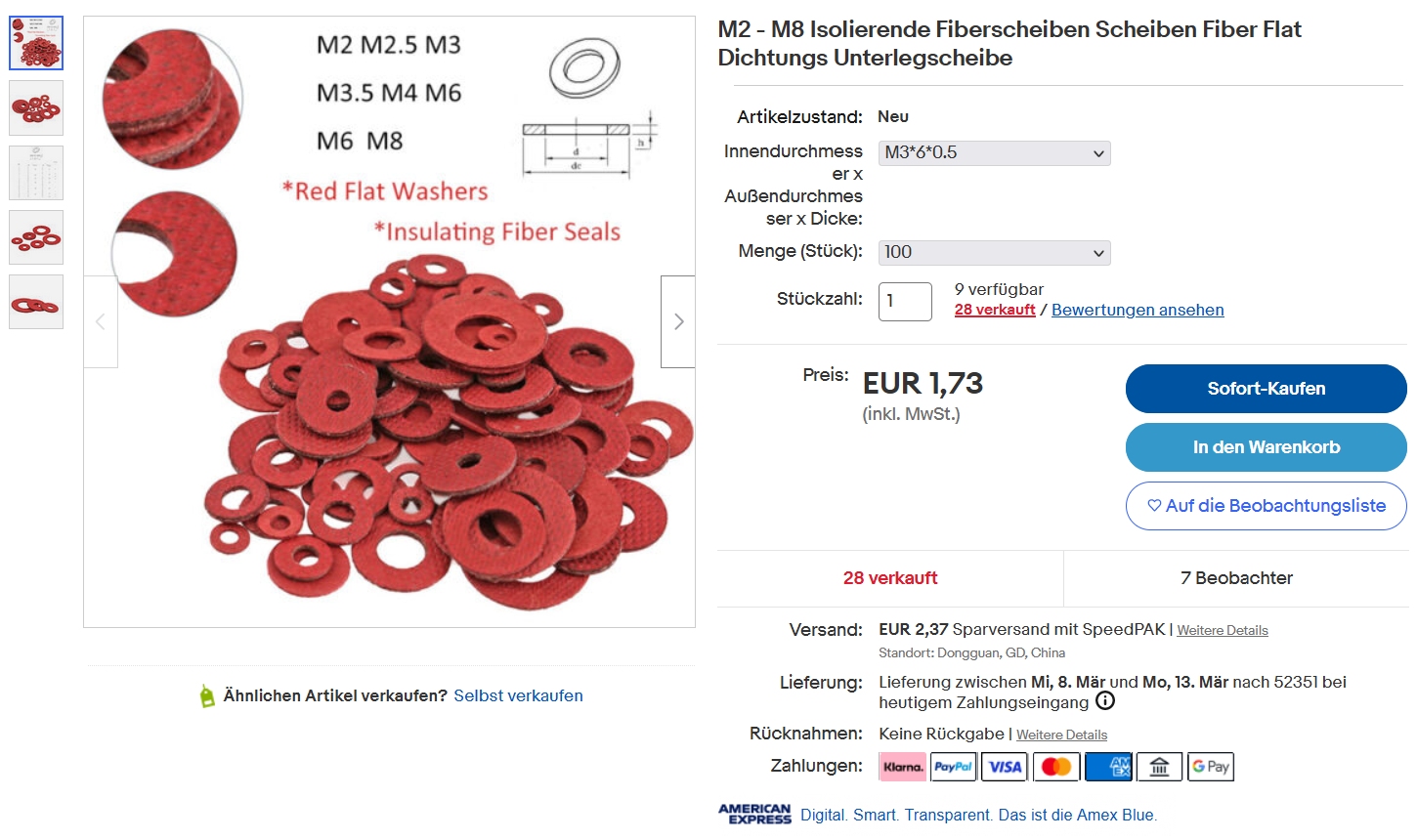

Unterlegscheibe M3 Temperaturbeständig zwischen 100 - 150 Grad
#7323958
Gast #7324684
Thomas R. schrieb:
Gibt es bei ebay
Die sind nicht elektrisch spezifiziert (Isolationsspannung), ist aber egal, da der TO dazu ja keine Angaben machen kann. "Nicht aus Metall" ist eine zu nichts brauchbare technische Angabe. Die könnten ja auch aus Teakholz sein.
I.A. braucht man zur elektrischen Isolation von Metallschrauben Stufenscheiben, die die Schraube auch seitlich isolieren.
Georg
#7324753
Georg schrieb:
Thomas R. schrieb:
Gibt es bei ebay
Georg
Jo, die waren früher bei jedem TO3 Isoliersatz dabei. Aber das war ja nicht die Frage....
