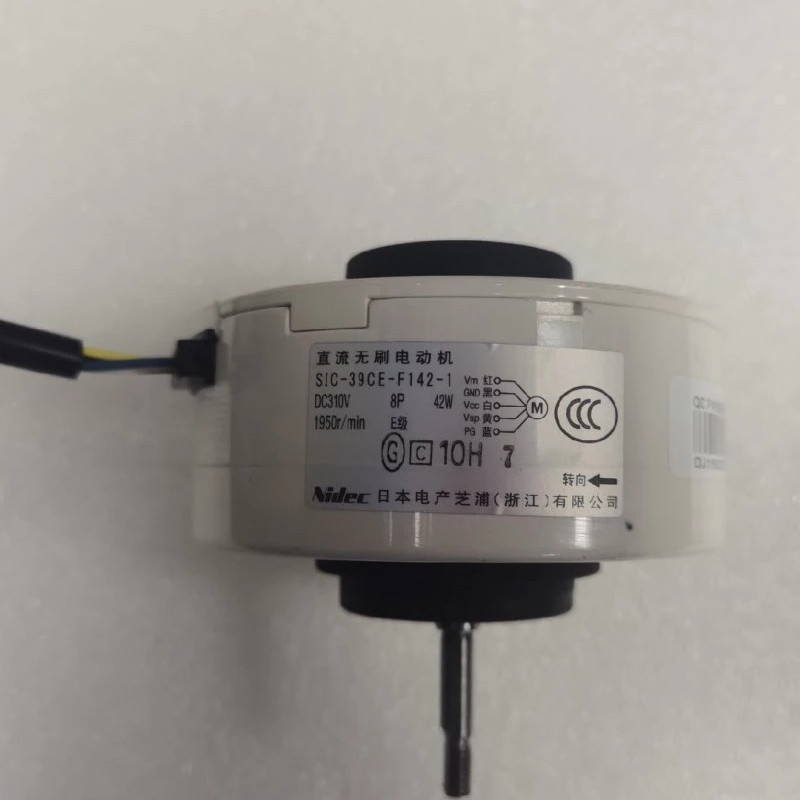

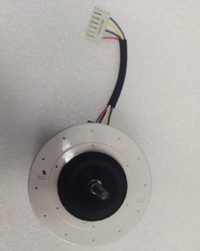

ich habe einen funktionierenden Motor aus einem Luftreiniger (Fotos anbei).
Ich gehe davon aus, dass der Treiber mit im Motor verbaut ist. Die Kabel sind laut Aufdruck wie folgt belegt:
ROT = Vm SCHWARZ = GND WEISS = VCC GELB = Vsp BLAU = PG
Was NICHT geklappt hat:
15V an Vm, Vcc mit 5V, pulsierend auf Vsp.
Kennt jemand diesen Motor oder weiß, wie ich ihn ansteuern könnte?
Danke!
Gast #7324570
Ein ähnlicher(!) Nidec Motor wird (neben Philips Luftreinigern) auch in Mitsubishi Klimaanlagen verbaut… https://library.mitsubishielectric.co.uk/pdf/download_full/3452
dort S.10 Hinweise zum Test des Motors. Vsp ist also ein Ausgang; SG/FG eine Art Index/Thermistor. Vdc 15VDC für die Ansteuerung. Betrieb mit Vdc/m 310VDC durchaus möglich… dann drehst Du Dein Labornetzteil halt langsam hoch…
