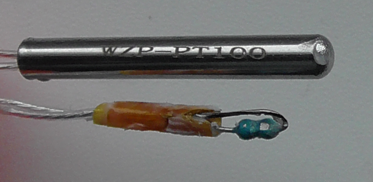

Vor kurzem habe ich 10 Stück PT100 Temperatursensoren (sehe Bild...)
über Ebay (sehr billig...)in China gekauft. Nach den Messungen von
Widerständen  in Zimmertemperaturen (ca. 21 °C) habe ich Festgestellt
einen Unterschied bei Ergebnissen  von  von Min. bis Max. über
3 Ohm. Also Schrot!
Schon vor ca. 25 Jahren habe ich meiner Heizungssteuerung  Außensensor
für Temperatur verpasst. Als Sensor habe ich (eingebaut in
Metallröhrchen)
einen PT100-Widerstand von Reichelt (sehe Bild...) verwendet.
Jetzt habe ich den Sensor für Messzwecke ausgebaut. Gemessen
habe ich den Widerstand in zwei Temperaturen ca. 21 °C und
gegen 0°C. Die Ergebnisse habe ich verglichen mit
Messergebnissen von Hochwertigen PT100-Sensor. Die beide
Widerstandswerten  waren gleich! So bestätigt habe ich das bestellt:
https://www.pollin.de/p/temperatursensor-pt100-alfamerit-2x2-mm-180053
Hat man eine Idee wie man so einen Widerstand in Metallröhrchen
einbauen kann? Thermische-widerstand zu Gehäuse...
von Wolfgang (Gast)
> einbauen kann?
Isoliert, so dass es keinen Kurzschluss gibt.
Wenn du nicht zu viel Strom durch den Sensor schickst, ist der ziemlich
egal.

von Michael B. (laberkopp)
> einbauen kann?
Es gibt die Theorie, dass man ihn mit möglichst geringem Wärmewiderstand
zum Gehäuse einbaut, entweder in dem Wärmeleitpaste unten ins Röhrchen
gespritzt wird und der Sensor dort rein gesteckt wird oder in dem er mit
der Keramikseite nach aussen mit einer Federklammer ins Röhrchen
geschoben wird, so dass er an der Wandung festgehalten wird
Glaub aber mal bloss nicht, dass diese Made in Germany Sensoren
https://www.ebay.de/itm/185595884419
so hergestellt sind. Da hängt einfach der Sensor im Rohr am Kabelende.
Und wenn man genau überlegt, ist Wärmeleitung auch gar nicht nötig, da
das Rohr rundum wärmeleitend ist, wird der Sensor diese Temperatur
anzeigen, es gibt keinen Wärmegradienten, nur die thermische Trägheit
steigt wenn er frei innendrin hängt.
Kann man nicht sicher sagen.
Weitaus besser als (schlecht leitende) Wärmeleitpaste oder mechanisch
instabile Federkonstruktionen ist das Verpressen des Platindrahtes in
MgO. Neben einer sehr guten Wärmeleitfähigkeit (viermal besser als
üblicher Edelstahl) und elektrisch hervorragender Isolation ist das eben
auch mechanisch äußerst stabil (Schlag, Stoß, Vibration).
Für das Geld (und weniger) gibt es die durchaus (haben wir selber
aufgesägt ;-). Muss halt gasdicht verpresst sein (MgO ist
hygroskopisch), aber das ist selbst bei Silikonisolierungen kein
Problem.
Im Prinzip sollte man das auch selbst herszellen können. Muss ja nicht
extrem verpresst sein.

von ZF (Gast)
Klingt interessant, kannst Du das näher beschreiben? Wird der an die
Leitung angeschlossene Pt100 in die Edelstahlhülse gesteckt, dann MgO
Pulver rein gestreut und verpresst, also als gut wärmeleitender
Füllstoff, oder gibt es gar keine Edelstahlhülse, sondern die
Zylinderform mit Pt100 drin wird in irgendeiner Presse (beheizt?) aus
MgO Pulver gepresst?
von Wolfgang (Gast)
> zum Gehäuse einbaut, ...
Einen möglichst geringen Wärmewiderstand kann keiner bezahlen ...
Außerdem kommt es drauf an, was man mit dem Sensor messen möchte. Sobald
das dynamische Verhalten für die Messung eine Rolle spielt, will man,
dass der Sensor und das Drumrum wenig thermische Masse besitzen und eine
ausreichend gute thermische Kopplung vorhanden ist.
Die Wärmeleitung spielt in dem Moment eine Rolle, wo der Sensor sich
über den durchgeschickten Strom selbst erwärmt. Dann hängt der Fehler
durch die Eigenerwärmung von der Wärmeleitung zum Medium ab.

von Armin X. (werweiswas)
Oh Ja.
Schließe mal einen oben gezeigten auf Keramiksubstrat aufgebrachten
PT100 Sensor an einem hochwertigen Messgerät an. Da kannst Du bei nur in
der Luft hängendem Sensor und 1mA Messstrom eine deutliche Erwärmung
beobachten. Ob diese 1° ausmacht kann ich gerade nicht sagen.
Möglicherweise zeigt das Prema auch zu viele Stellen nach dem Komma an.
Ich schau aber heute Abend mal.
Die im Startthread gezeigten Sensoren in der Hülse hatte ich wegen des
Preises auch schon mal im Auge. Zum Glück aber nicht genommen.
Ich war mal bei einer kleinen Firma, die Heizpatronen herstellt. Das
Prinzip ist dasselbe: das Edelstahlrohr hat vorher einen deutlich
größeren Durchmesser und wird mit MgO und dort dem meist auf einem
entsprechenden Träger aus MgO gewickelten Heizdraht "befüllt". Danach
erfolgt dann die Verdichtung durch schrittweises Stauchen der Hülse, das
frontseitige Verschweißen, Entfeuchten, danach hinten Verschluss mit
Keramik und anschließendes Schleifen auf Maß.
Das sind dann die sog. hochverdichteten Heizpatronen. Es gibt aber auch
normalbefüllt Patronen, deren maximal zulässige Heizleistung
entsprechend geringer ist.
Bei Pt-Sensoren läuft das offenbar ähnlich ab - zumindest wenn man den
Angaben des Beraters Glauben schenken darf. Vermutlich wird nicht ganz
so extrem verdichtet, eventuell auch nur mit einem Stößel von der
offenen Seite her.
