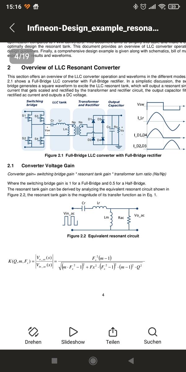

Hallo Leute,
ich habe eine AN bzgl. Resonazwandler gefunden und wollte mich gern in das Thema einarbeiten. Die Funktionsweise ist mir soweit auch klar. In einem Teil der AN wird die Last (ohmscher Widerstand) auf die Primärseite gewandelt.
Meines Verständnissses nach müsste es wie folgt sein: Rac=(NP/NS)^2*Ro
In der AN ist folgender Zusammenhang zu finden: Rac=(8/pi^2)(NP/NS)^2*Ro
Kann mir da jemand weiter helfen. Ich glaube, dass ich gerade auf dem Schlauch stehe.
Gast #7324649
Zunächst kaufen wir Frau Gilzer ein "N" und fügen es in des Wort ein, um eine schöne Resonanz zu bekommen.
Dann überlegen wir uns wie das Wandlerverhältnis eines Transformers wirkt. Somit erklärt sich das Quadrat in der Formel. Die 8PI rühren aus der 2maligen Ableitung der Formel.
Das ist Kirchhoff erstes Semester.
Was in der Formel fehlt ist der R des Trafos und der Leitungen, sowie die Magnet-Verluste. Praktisch ist das Ü-Verhältnis für den Strom um einen Faktor (1-k) höher/niedriger. Das sind bei kleinen Viechern durchaus 20%!
Und dann: Die Frequenz ist auch noch relevant.

Bedenke dabei, das es sich um einen Schwingkreis handelt. Es gibt die sogenante Resonanzüberhöhung. Das gleicht die Schwankungen der Eingangsspannung gegenüber des starren Übersetzungsverhältnisses des Übertragers in gewisser Bandbreitenbereichen aus.

Was willst du eigentlich genau wissen? Vll geben dir die folgeseiten der AN Aufschluss, da ist eigentlich alles im Detail erklärt: https://www.infineon.com/dgdl/Application_Note_Resonant+LLC+Converter+Operation+and+Design_Infineon.pdf?fileId=db3a30433a047ba0013a4a60e3be64a1
insbesondere Seite 9, wie Vincent hats ja schon angemerkt.
Ehrlich gesagt ist, da keine großartige Erklärung auf der Seite 9 für mich zu erkennen. Der Widerstand kann doch einfach mittels Transformation auf die Primärseite transformiert werden.
