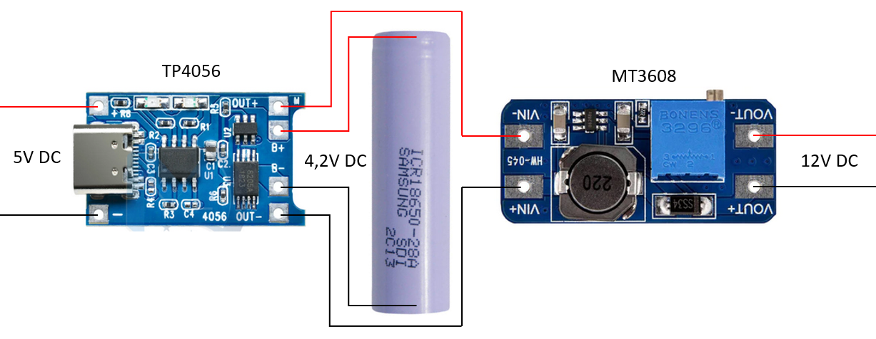

Hallo liebe mc-Gemeinschaft,
dies ist mein erster und vermutlich nicht letzter Beitrag ;)
Und gerade deshalb da ich als Maschinenbauer in Elektronik leider nicht
so die hellste Kerze auf der Torte bin.
Doch zum Einstieg ein relativ simples Anliegen, welches ich glaube schon
richtig gelöst zu haben (in Teilen) doch leider nicht ganz und ich hätte
gern eine Bestätigung durch eine Fach-Person.
Gewünscht: Input 220V; Betrieb einer 12VDC/2W LED; Laden einer 18650
Speicherbatterie (simultan); ohne Netzstrom reiner Batteriebetrieb der
LED; verfügbarer Bauraum 55x60x25 mm
Da ich leider außer einem zwar kompakten aber recht schwachen Wandler
(https://www.az-delivery.de/products/copy-of-220v-zu-5v-mini-netzteil?variant=6107442806811)
nicht fündig geworden bin, habe ich diese 220V-Idee erstmal verworfen
und bin auch USB-Input umgestiegen.
Doch falls jemand das Problem wie gewünscht zu lösen weiß wäre ich sehr
dankbar!
Bei Rückfragen gern hier schreiben oder per Mail :)
Danke,
Phil
von Helmut -. (dc3yc)
Wird so nicht klappen, wenn du den Plus-Ausgang an den Minus-Eingang des
12V-Wandlers schaltest (natürlich stimmt die andere Seite auch nicht).
Und für 230V könntest du eine 5V-Wandwarze mit USB-Ausgang verwenden.
von hacker-tobi (Gast)
der mt3608 ist verpolt.
Und beim tp4056 ist zu klären, ob er damit klar kommt, wenn die 5v USB
weg fallen während Batterie und last noch angeschlossen sind.
Noch was: der mt3608 hat keine unterspannungsabschaltung. Heißt er saugt
den Akku bei netzausfall total leer, was für den Akku nicht gut ist.
Du musst daher Akkus verwenden , die den unterspannungsschutz selbst
mitbringen (Bezeichnung oft "protected").
Korrektur : der tp4056 hat die unterspannungsabschaltung integriert und
über nimmt damit den Schutz der Zelle.
Der ist dafür gemacht.

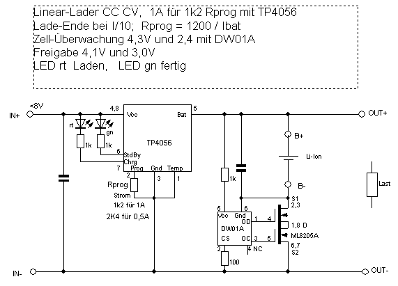

von Wolfgang (Gast)
Der TP4056 selbst besitzt keine Unterspannungsabschaltung, die
verhindern könnte, dass die Last den Akku leer saugt. Für den Schutz des
Akkus auf der Lastseite ist der DW01A zuständig.
von Manfred (Gast)
Das IC TP4056 ist ausschließlich für die Ladung zuständig und beendet
diese, wenn der Ladestrom deutlich abgenommen hat. Auf der abgebildeten
Platine sitzt noch ein DW-01, der die Schutzfunktion stellt, gemeinsam
mit dem Doppel-FET.
Laut dessen Datenblatt schaltet der typisch bei 2,50V und spätestens bei
2,30 Volt ab. Finde ich recht spät, man hat länger Freude am Akku, wenn
man früher aufhört.
Das wurde vor 5 Jahren durchgekaspert:
Beitrag "Re: Wie Li-Ion Tiefentladung verhindern?"
Die Schaltung darf dauerhaft am Akku bleiben, deren Eigenverbrauch ist
sehr gering, hier an drei Exemplaren gemessen unter 5µA.
Wenn er den Aufwärtswandler richtig herum anschließt und einen Schalter
in dessen Zuleitung setzt, kann er das so aufbauen.
Ich sehe auch Laden und gleichzeitig Leuchten problemlos, allerdings
wird der TP4056 dann nicht abschalten, weil der Strom nicht fällt.
von Phil (santa_d)
Danke für die vielen Antworten schon.
> Minus-Eingang des
Danke ja, wie dumm. Habe nicht auf + / - des Step-ups geachtet.
Aber sonst wäre es so okay?
> hacker-tobi
Danke für den Hinweis. Denke die Akkus haben eine Platine verbaut die
bei 3,7V oder so abschalten. Aber ich prüfe das sicherheitshalber
doppelt auch wenn die Platine wie du korrigiert hast einen Schutz hat.
Denke ich werde die Schaltung mal so, richtig gepolt, aufbauen und
Testen. Danke (auch an Wolfgang) und wenn mal Bedarf an 3D-Druck, Laser
oder was gefrästen besteht einfach gern PN ;)
von Michael B. (laberkopp)
USB bekommt man aus fertigen USB Ladegeräten, möglichst nicht diejenigen
mit denen sich kleine Mädchen in der Badewanne umbringen sondern was
seriöses. Dadurch kommst du auch mit den 230V~ nicht in Berührung.
Der ausgesuchte TP4056 enthält eine DW01 Akkuschutzschaltung gegen
Überladung, Tiefentladung und Kurzschluss und ist daher für den Einsatz
mit ungeschützten Zellen ohne PCB gedacht
Deine 28A Zellen enthalten scheinbar nur einen PTC als
Überstromsicherung, das passt also (sonst wäre es doppelt gemoppelt)
https://secondlifestorage.com/index.php?attachments/icr18650-28a-pdf.1496/
Du kannst den MT3608 (richtig gepolt) als Verbraucher anschliessen, der
Akku wird wegen der Schutzschaltung auf dem TP4056 Board NICHT
tiefentladen.
Die 170mA schafft der TP4056 auch dauerhaft.

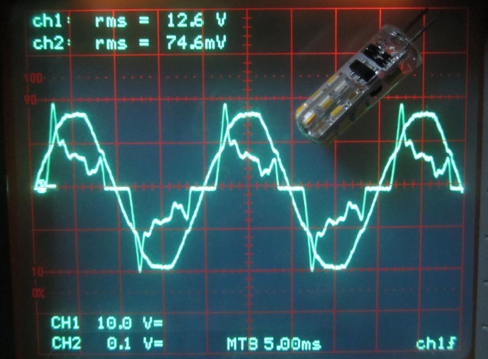

von Phil (santa_d)
Paul schrieb:
> Der kann 3W, sollte reichen. Der Laderegler + Unterspannungsabschaltung
> brauchst du aber trotzdem, also ist die Entscheidung:
Naja, 3W bei 5V heißt 0,6A. Bei 12V hätte ich dann nur noch 0,25A
theoretisch. Dann den Verlust in den Leistungselementen / Platinen sowie
Leitungswiderständen und die LED benötigt ja schon ihre 0,16A, befürchte
dass das knapp wird am Ende.
Paul schrieb:
> 18650 steht für 18mm Durchmesser und 65mm Länge, ich denke dein
> Maschinenbauer Hirn erkennt das Problem.
Die Angaben waren nur der Bauraum für die Elektronikkomponenten.
Batterie hat eine längliche Aussparung und passt da trotzdem rein ;)
Paul schrieb:
> Der MT3608 gibt eine konstante Spannung aus. Kommt deine LED damit klar?
> Oder ist es eine LED auf einen Star-Platine die gern einen Konstantstrom
> von 500mA oder ähnlichem sehen würde? Hast du einen Link zu der LED?
Habe die G4-Stiftsockel-LED an mein Labornetzteil gehängt und das hat
bei zur Verfügung gestellten 12V von sich aus 0,14A gezogen. Denke es
handelt sich um eine spannungsregulierte LED als da auch "12V" auf der
Verpackung steht, jedoch keine Leistungsangabe (China-Schrott eben).
Aber der Strom war konstant, von daher nehme ich an ja.
Sowas wie im Anhang? Die werden hier mit 12V aus einem Trafo betrieben,
am DC-Netzteil darf man auch 14..16 V geben. In meinen 'Birnchen' ist
ein Schaltregler, was daran erkennbar ist, dass bei höherer Spannung der
Strom sinkt.
Wie ich schon gestern sagte: Baue das auf, wird so klappen.
Ach ja: In meinem Datenchaos ist mir gerade die Schaltung des typischen
China-Lademoduls über den Weg gelaufen.

Manfred schrieb:
> Ich weiß nicht, was FZD bedeuten soll, kann mir auch egal sein. Der DW01
> schaltet bei 2,5..2,3 Volt ab, was ich für den Regelbetrieb eines
> Gerätes als recht spät empfinde. Es kommt auf den Akku und die Last an,
> wie weit das toleriert wird.
LEUDE ... no beef! ;)
Weiß auch nicht was FZD sein soll aber es geht hier nur um bisschen
Elektronik und nicht die Weltherrschaft :)
Ich probiere es aus und denke in dem Schema heißt "Überwachung von bis"
nur in dem Spannungsbereich funktioniert der Chip.
