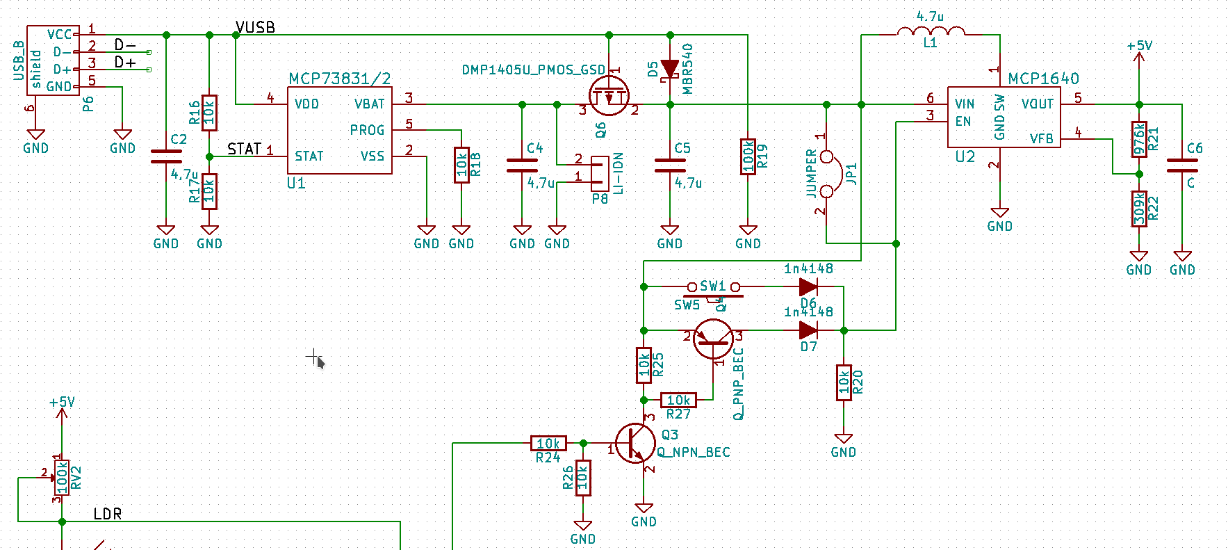

Hallo :) ich hab eine Schaltung, die u.a. einen Li-Ion-Laderegler und einen Step-Up-Wandler (auf 5V) verwendet. Die Schaltung ist so gebaut, dass der Li-Ion-Akku nicht belastet wird, wenn sie an USB angeschlossen ist. Dann wird auch der Akku geladen. Was ich mich nun frage ... Der Step-Up-Wandler arbeitet ab 2V, wobei Li-Ion-Akkus unter 2,5V beschädigt werden. Ich könnte die Batterie-Spannung mit einem Analog-Eingang meines AVRs überwachen, allerdings bin ich da recht knapp mit den Pins, d.h. alles ist belegt. Im Schaltplan sieht man auch meine Einschaltlogik. Zum einen kann man den Step-Up per Taster aktivieren, zum anderen kann der AVR den Step-Up im eingeschalteten Zustand halten. Hat jemand eine Idee, wie man mit möglichst wenig Aufwand da jetzt noch eine Abschaltung dazu baut, um Schäden an dem Li-Ion-Akku zu verhindern? D.h. eine Abschaltung unter 2,5V. Vielen Dank für Input! Mampf

Gibt es fertig zu kaufen: http://www.ebay.de/itm/10pcs-3-7V-Li-Batterry-Protection-Board-PCB-4-2V-5V-2-5A-Continuous-Current-/232151383519?hash=item360d4cfddf:g:9fAAAOSwmLlX7K29 Alternativ hat dein MCP1640 ja noch nen Enable-Pin, zieh' den unter 3V Akkuspannung einfach auf low.
THOR schrieb: > > Alternativ hat dein MCP1640 ja noch nen Enable-Pin, zieh' den unter 3V > Akkuspannung einfach auf low. Dazu muß er die Spannung ja messen, was er ja gerade vermeiden wollte.

Andreas B. schrieb: > THOR schrieb: >> >> Alternativ hat dein MCP1640 ja noch nen Enable-Pin, zieh' den unter 3V >> Akkuspannung einfach auf low. > > Dazu muß er die Spannung ja messen, was er ja gerade vermeiden wollte. Weil er am AVR keine ADC Pins mehr frei hat. Wasch mich, aber mach mich nicht nass?

Mampf F. schrieb: > Hat jemand eine Idee, wie man mit möglichst wenig Aufwand da jetzt noch > eine Abschaltung dazu baut, um Schäden an dem Li-Ion-Akku zu verhindern? > D.h. eine Abschaltung unter 2,5V. Dazu mußt du den Schaltungsteil um den Enable-Eingang des MCP1640 erweitern um einen Komparator, der die Akku-Spannung mit einer Referenzspannung vergleicht. Derartige Kombis aus Referenzspannungs- quelle und Komparator gibt es fertig zu kaufen, z.B. MCP65R41. Allerdings brauchst du auch zwingend eine der MCP1640 Varianten mit true disconnect. Nochwas: bei Q6 sind in deiner Schaltung Drain und Source vertauscht.
Axel S. schrieb: > Allerdings brauchst du auch zwingend eine der MCP1640 Varianten mit > true disconnect. Den hab ich :) Axel S. schrieb: > Nochwas: bei Q6 sind in deiner Schaltung Drain und > Source vertauscht. Nein, ist nicht vertauscht :) Die Schaltung hab ich nicht selbst erfunden und sie kam mir zuerst auch seltsam vor. Hab sie dann mit LTSpice simuliert und sie macht genau das, was sie soll :) Ist aber wichtig, dass die Ugs-Threshold sehr klein ist (~1V), sonst geht es nicht. Quelle: http://blog.zakkemble.co.uk/a-lithium-battery-charger-with-load-sharing/ *edit*: Ist tricky die Schaltung ... Ich denke sie funktioniert, weil die Spannung über USB höher ist als die Akku-Spannung und deshalb die Body-Diode im MOSFET sperrt. Und im anderen Fall schaltet der MOSFET durch und überbrückt die Body-Diode.

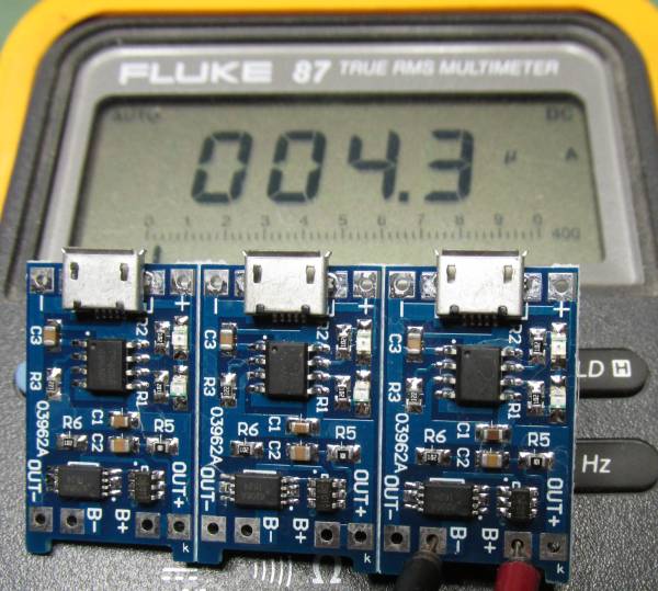

Achtung Böse Erfahrung! Also die Tiefentladeplatinen an den Zellen selber sind so knapp eingestellt meist so 2,8v das machen die Zellen je nach Lagerzeit nicht lange mit. Ich habe über Weihnachten einige Led Kerzen von Knopfzelle auf Li-Ion umgebaut und auch gedacht die Elektronik macht das schon. Gerade wenn man langsam entläd reicht die Zeit wohl schon um die Zellen zu beschädigen. Aufgeladen habe ich sie ungefähr spätestens am nächsten Tag. Jetzt habe ich mir eigene eingebaut mit einem Tiny13 auf 3,3v Das halten die Zellen auch etwas länger entladen aus.

Mampf F. schrieb: > Axel S. schrieb: >> Nochwas: bei Q6 sind in deiner Schaltung Drain und >> Source vertauscht. > > Nein, ist nicht vertauscht :) Ach Mist, da hab ich die Body-Diode vergessen. Ich dachte erst, die Schaltung sollte die Verbindung zwischen Akku und Stepdown trennen, wenn der USB-Anschluß Spannung liefert. Aber es ist ja nur die altbekannte "ideale Diode".
Nimm statt dem MCP73831 den MCP73871. http://www.microchip.com/wwwproducts/Devices.aspx?product=MCP73871 Hier sind die Komparatoren und der externe FET gleich eingebaut.

batman schrieb: > Kommt wohl drauf an. Meine LiIon-Kameraakkus waren nach 20 Jahren > im > Schrank noch wie neu. Wenn die UVLO Schaltung nur ein paar uA zieht ist das auch nicht verwunderlich. Aber bei den "BMS PROTECTION CIRCUIT PCB LI ION" Alibaba-Angeboten für 12 Cent inklusive Versand aus China bekommt man halt, für was man auch bezahlt hat. Den hier: https://www.google.de/url?sa=t&rct=j&q=&esrc=s&source=web&cd=8&ved=0ahUKEwj25NeznY3SAhWDBywKHW7JClAQFgg7MAc&url=http%3A%2F%2Fwww.linear.com%2Fdocs%2F4829&usg=AFQjCNEukCFyfOmh0YRJCBcA74pup2LAgA&sig2=BnWleK8VmDEgYy9B3N-YMg hab ich mal nachgebaut. Selbst mit nem LM358 und ner ollen Z-Diode als Referenz zieht das nur 200uA und der Akku kann monatelang rumliegen.

THOR schrieb: > Aber bei den "BMS PROTECTION CIRCUIT PCB LI ION" Alibaba-Angeboten für > 12 Cent inklusive Versand aus China bekommt man halt, für was man auch > bezahlt hat. Ich habe etwas mehr bezahlt, 29ct. Angeregt Durch Deinen Kommentar packe ich mal fix 4,1V aus dem Labornetzgerät drauf - sieht doch gut aus. Die Streuung dieser drei geht von 3,9 bis 4,5µA.

Deutlich besser als erwartet, das muss ich zugeben.
