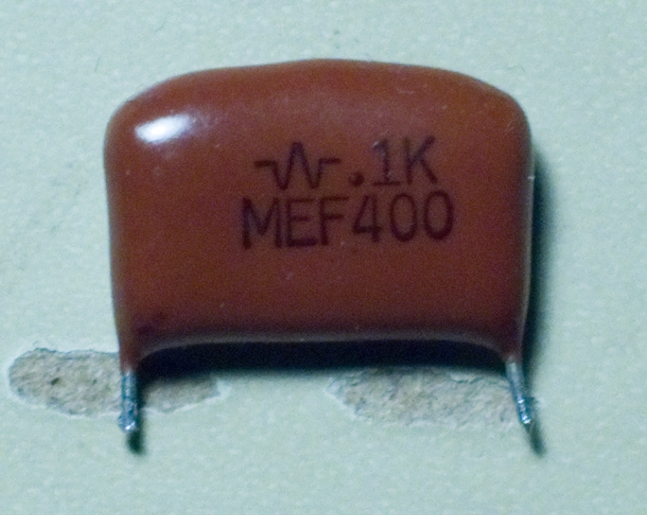

Hallo liebes Forum!
Ich suche einen Ersatz für einen Folienkondensator mit der Aufschrift:
[komischer Zacken] .1K MEF400
(siehe Bild)
Aus dem Aufdruck entnehme ich, dass er 100nF haben muss und 400VDC
Spannungsfestigkeit. "MEF" steht scheibar für "metallisierter
Polyesterfolienkodensator".
Was mich zum Grübeln bringt ist jedoch:
1. Wofür steht der komische Zacken? Bedeutet das impulsfest?
2. MEF-Kondensatoren finde ich nur bei chinesischen Händlern. Kann ich
stattdessen auch einen Wima MKP/FKP Kondensator nehmen?
Schon mal Danke im Voraus für Eure Antworten!

von Michael M. (michaelm)
Wo ist er verbaut (Geräteart/-Typ)? Evtl. Schaltbild vorhanden?
>komischer Zacken
sieht nach Hersteller-Logo aus
von Manfred (Gast)
Das wird ein Herstellerlogo sein.
Diese braunen Boilchen haben die Chinesen häufig als
Kondensatornetzteil, z.B. in einem LED-Nachtlicht von Lidl, sogar mit CE
gekennzeichnet. Auch in den Steckdosen-Voltmetern DM55-1 aus China sitzt
sowas drin.
Als Ersatz setze ich X2 ein, gerne auch mit Draht verlängert, wenn der
Platz vorhanden ist und das Raster nicht passt.
von H. H. (Gast)
0,1µF/400V Polyesterfilm von JOEY.
von Hp M. (nachtmix)
Tom schrieb:
> Kann ich
Die wären wertiger, allerdings haben sie auch einen etwas anderen Tk,
-falls es darauf ankommen sollte.
"metallisierter Polyesterfolien" läuft hierzulande als MKT.
von Alfred B. (alfred_b979)
Manfred schrieb:
Definitiv. Oszillogramme aufzudrucken wäre ganz neu.
Dürfte -wie immer- völlig korrekt sein.
(Quelle:
https://www.lcsc.com/product-detail/Film-Capacitors_JOEY-MES334K2L4AS4035A1_C4355475.html
Bild 3 / ganz rechts, kurz mit dem Mauspfeil drüber)
@Hinz: Echt gut, daß Du wieder da bist... ;-)
Hp M. schrieb:
> Tom schrieb:
>> Kann ich
MKP wäre bis auf anderen Tk in den meisten Parametern
szsg. etwas besser, aber FKP (außer man hat grad nichts
anders da) vmtl. unnötig/übertrieben, wo zuerst nur ein
MEF/MKT drin war.

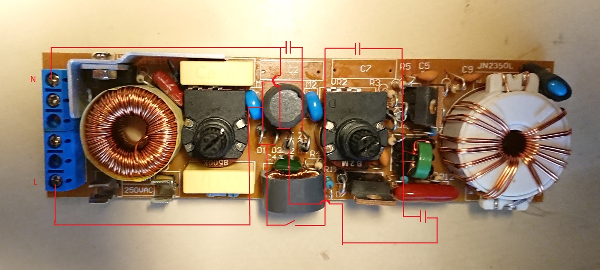

Der Kondensator stammt aus einem Doppel-Dimmer für eine
Halogen-Stehlampe
(mit 230VAC + 10VAC Ausgänge).
Insgesamt sind drei dieser Burschen verbaut. In dem angehängten Bild
sind C6 und C7 oben ausgebaut. Unten rechts ist noch ein weiterer C mit
gleichen Werten.
Ich habe mal versucht, mit dem Multimeter den Pfad von L und N zu den
MEF-Kondensatoren durchzupiepsen (siehe Bild).
Die beiden gelben Kondensatoren sind übrigens X2-Kondensatoren.
Gehe ich also richtig in der Annahme, dass ich einen beliebigen
Folienkondensator mit passenden Werten, sofern er genug Platz hat,
nehmen kann? Ist ein X2 an der stelle vonnöten?

von LDR (Gast)
C2 hängt direkt am Netz, sollte also ein X2 sein.
C7 und der rechts unten sollten "gepaart" sein, also selber Typ und
nicht zu stark voneinander abweichende Kapazität.

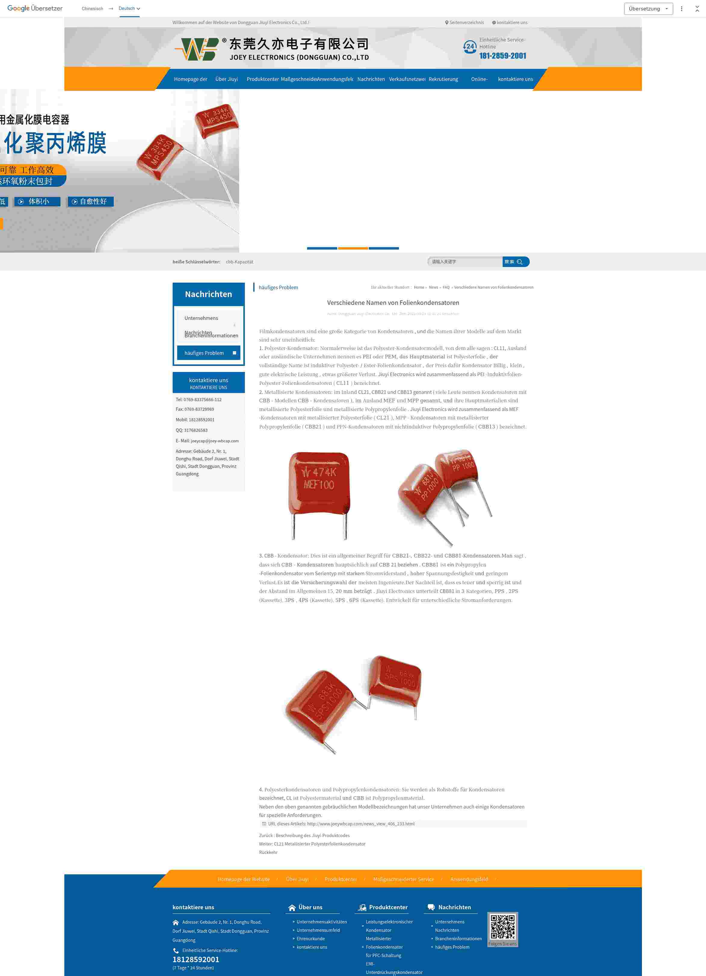

Die Google-Übersetzung der Website zu "MEF"
...metallisierte Polyesterfolie im Ausland MEF genannt...
