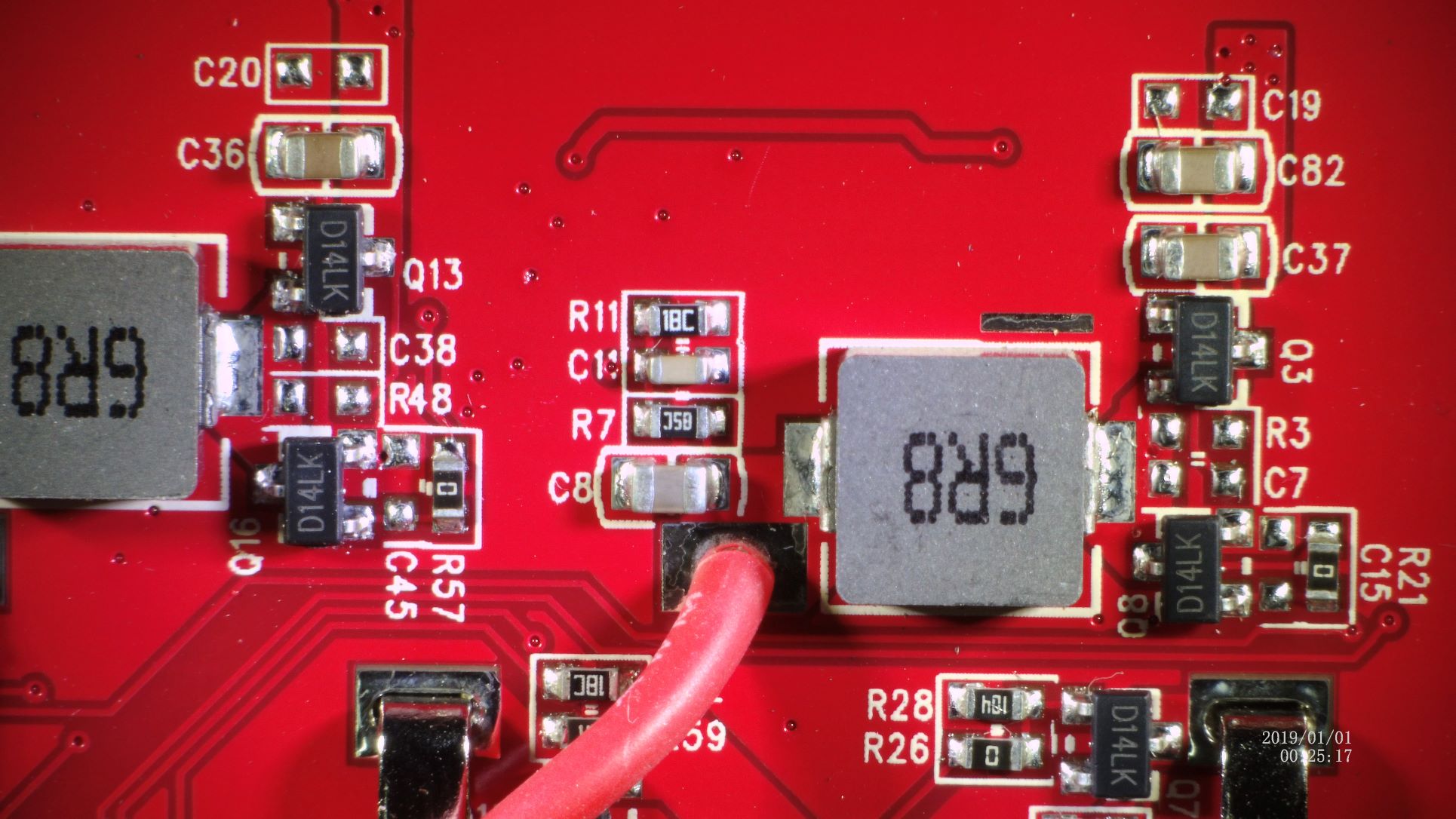

ich habe hier ein 8-fach Akkuladegerät, bei dem ein Ladeschacht nicht
mehr funktioniert: Eingelegter Akku wird nicht erkannt, Anzeige bleibt
aus.
Bei der Prüfung habe ich einen defekten N-Mosfet ausfindig machen
können: Auf dem Foto ist es der Transistor Q13.

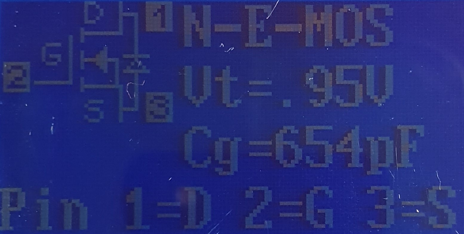

Q13 ausgelötet und mit dem Transistortester getestet: Wird als Diode
erkannt.
Zum Gegencheck den baugleichen Transistor Q3 ausgelötet und getestet:
Wird als N-Mosfet erkannt, Daten siehe Foto.
Nun suche ich einen Ersatz für diesen defekten n-Mosfet Q13.
Bauform: SOT23,
Aufdruck: D14LK
Würde mich freuen, wenn Ihr mir weiterhelfen könntet.

von Frank G. (frank_g53)
Danke für eure Antworten.
Ich hatte nochmal bei mir geschaut, was ich so da habe.
Einen TSM3404 30V N-Channel MOSFET
https://www.mouser.com/datasheet/2/395/TSM3404_A07-248610.pdf
(SMD Code 047X1)
eingelötet und der Ladeschacht des XTAR-VC8 funktioniert wieder.
Frank
