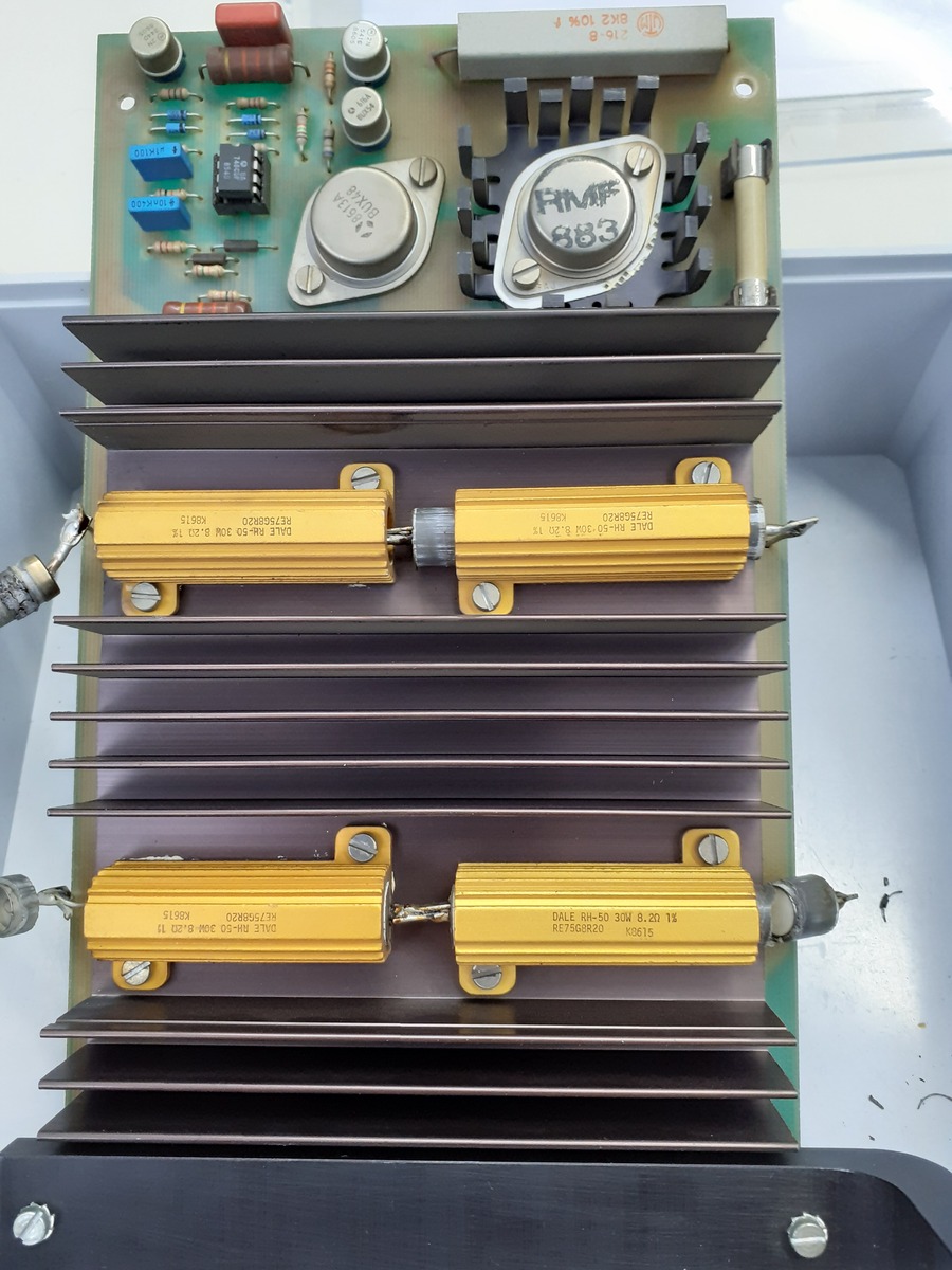

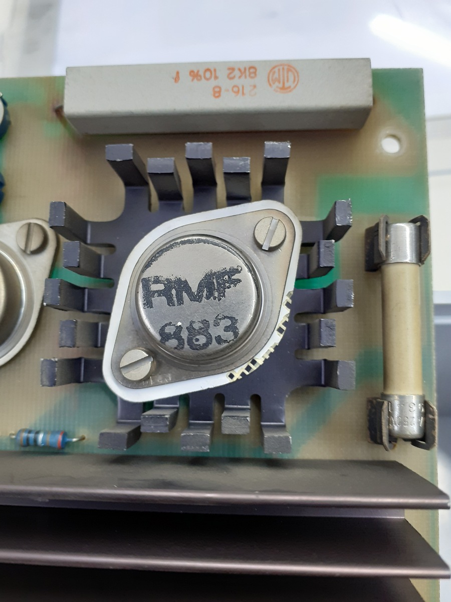

Wer kennt diesen Bauteil (vermutlich Transistor): RMF 883. Google findet dazu nichts. Die Platine stammt aus einer alten Sarcem Wickelmaschine: Widerstandsbremse für den Servo-Controler des Wickelmotors. Die Leistungswiderstände sind zerstört, die beiden Leistungshalbleiter ebenfalls. Danke für zweckdienliche Hinweise, Datenblatt wäre spitze.
Schaltung aufnehmen, dann kann man beurteilen was der Transistor können muss.
-Erst mal nach dem Netzteil sehen, welche Spannungen anliegen könnten und diese verfolgen? -Was steht auf dem Schaltkreis nahe den Transistoren?

Das 883 steht für einen 400-450V Typen als Ersatzteil. Nimmst heute besser einen der mehr aushält. Es reicht für das Reverse-Engineering, wenn Du die Verbindung der beiden Leistungstransistoren und zu den Netzspannungseingängen aufzeichnest.

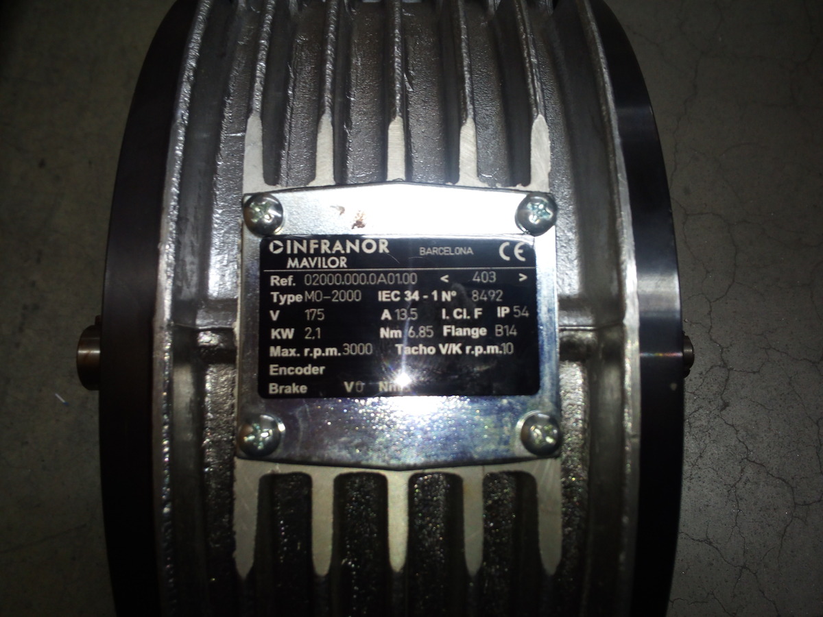

Hier noch das Typenschild des zugehörigen Motors.
Daraus kann man schon mal einiges schließen, aber nicht ob es ein einfacher Transistor ist, oder ein Darlington, sowie NPN oder PNP.

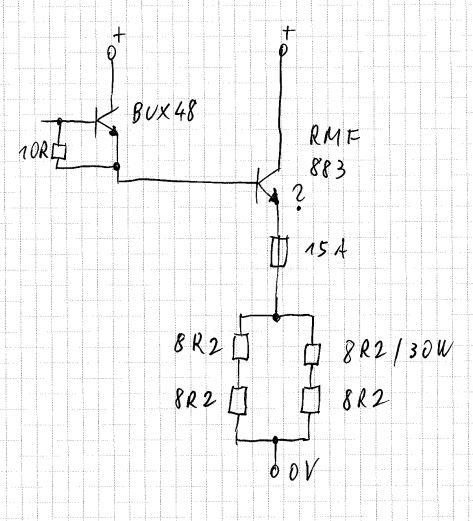

Die Platine ist mit 2 Leitungen am Servo-Controler angeschlossen mit den Bezeichnungen + und 0V. Habe jetzt mal die Schaltung des Leistungskreises rausgezeichnet.
Also ist es schon mal kein Darlingtontransistor.
Sowas wie BUX348 käme in Frage, ist aber längst obsolet.

Vermutlich ist der Ersatztransistor durchlegiert und das hat dann die Bremswiderstände irgendwann völlig überlastet. Besser hoher Strom UND hohe Spannungsverträglichkeit für den Ersatztyp..
Da es hier wohl nur um Schaltbetrieb zu gehen scheint wäre bei dem kleinen Kühlkörper nicht ein Ersatz durch MOSFET oder IGBT die bessere Wahl?
Sorry, Kollege LDR war schneller: wenn BUX348 verfügbar sollte der passen. Ich würde trotzdem die Wärmeentwicklung auf dem kleinen KK im Auge behalten.
Bei 883 fällt mir der MIL-Standard ein https://en.wikipedia.org/wiki/MIL-STD-883
