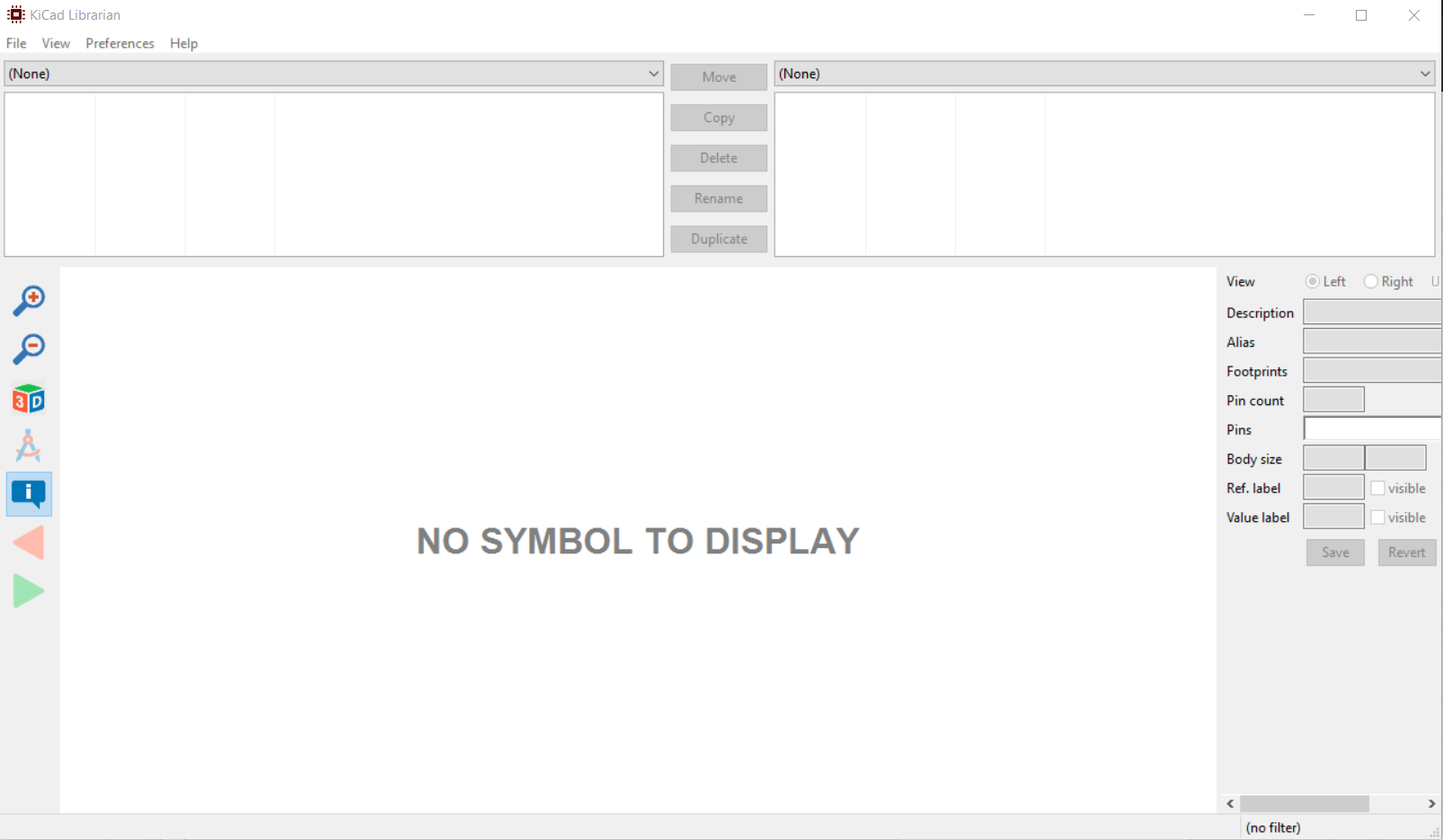

arbeite seit ein paar Jahren wieder mal mit KICAD nun 6.0 und suche einen externen Bibliotheksbetrachter. Habe am WE einen kostenlosen Betrachter KicadLibrian 1.4.5907 von compuphase gefunden, der mir aber keine Bibliotheken anzeigt. Suchpfade sind eingestellt. Googeln hat mir auch nicht geholfen. Kann mir jemand helfen?
Schau mal nach, von wann der ist. KicadLibrarian wurde meines Wissens für KiCad 4 gemacht, und das Projekt dann irgendwann eingestellt.
Sei KiCad 6 hat sich aber das Format für KiCad Symbole drastisch geändert. Möglicherweise passt das nun nicht mehr zusammen.
Das ist jetzt so aus dem Stegreif geraten. Aber was anderes fällt mir dazu auch nicht ein.
