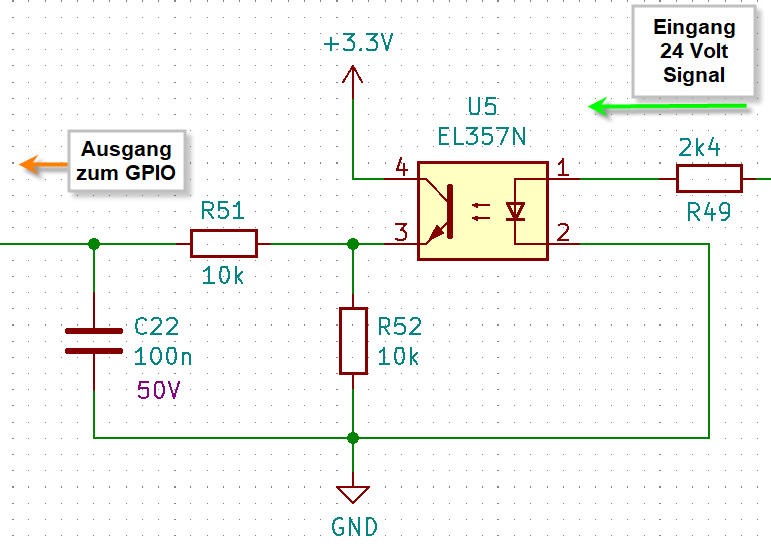

Ich benutze einen LTV 847 kompatiblen Optokoppler um aus einem 24 Volt
Eingangs-Signal ein 3,3 Volt Signal zu machen, das ich dann direkt auf
einen GPIO eines STM32 gebe.
Die Schaltvorgänge sind laaaaaaangsam, vermutlich wird sich das Signal
genau 1 x am Tag beim Einschalten der Maschine ändern, von aus auf ein.
Wenn die Maschine eine Störung signalisiert, dann geht das Signal auf
Low. Die Info dient aber nur zum besseren Verständnis.
Jetzt will der Kunde von mir wissen, ob so ein Eingang auch ein
"falsches HIGH" Signal liefern kann. Und da mache ich dicke Backen. Für
mich war bisher gesetzt, dass ein Optokoppler entweder das Signal
durch-"schaltet", wenn er ordnungsgemäß funktioniert, oder aber
dauerhaft "aus" ist (nicht mehr leitend, egal, was am Eingang anliegt),
wenn er defekt ist.
Meine Vorstellung war bisher: ok, da schlägt der Blitz ins Gebäude ein,
es kommt eine große Überspannung, der Vorwiderstand reicht nicht, die
LED im OK brennt durch. Eine durchgebrannte LED "leuchtet" nicht mehr,
also schaltet die Photo-Diode auch nicht mehr durch => einmal kaputt,
immer AUS.
Weiß da jemand was genaueres, wie sich so ein OK verhält, wenn der
beschädigt wird? Ist vorstellbar, dass er so beschädigt wird, dass er
die 3V3 dauerhaft durchschaltet? Wenn das vorstellbar ist (ja, ich kann
mir auch viel vorstellen ...) mit welcher Chance tritt so ein Ereignis
ein? eine Chance von 1:1 wär schlecht. Wenn die Chance kleiner als 1:1
Mio ist dass der OK beschädigt wird und durch die Beschädigung dauerhaft
leitet, dann wäre das tragbar.
Tante Google liefert mir da leider nicht viele Informationen. Die
meisten Links verweisen auf dieses Forum hier, aber die bringen mich
auch nicht weiter.
Vielen Dank!
Ueblichweise altert ein Optokoppler so das die LED weniger Licht abgibt
oder das transparente Trennmaterial eintruebt. Es kommt also weniger
Licht am Transistor an und der schaltet nicht mehr.
Das heisst aber nicht das du den eine Sonderfall haben kannst wo er
einen Dauerkurzschluss macht. Vielleicht lockert sich bei dir der
Bonddraht wegen zuviel Vibrationen oder es gab einen Fehler bei der
Dotierung.
> Wenn das vorstellbar ist (ja, ich kann mir auch viel vorstellen ...)
> mit welcher Chance tritt so ein Ereignis ein? eine Chance von 1:1 wär
> schlecht.
Es gibt da schon Untersuchungen zu. Ist aber vermutlich NDA oder sowas.
Ausserdem hatte ich immer den Eindruck das einiges an Kaffesatzlesen
drin ist. Wenn so ein Fehler fuer dich nicht akzeptabel ist dann musst
du was dagegen tun, gehe also zu SIL und denke kompliziert und mit viel
Papier. :)

von der_eine (Gast)
Servus,
mal davon ab, daß es hier statt eines teuren Optokopplers auch ein
Pegelwandler mit Transistor (oder sogar per Widerstands-Spannungsteiler)
ausreichen würde, kann ich ein bisschen was zu Optokopplern sagen.
(gewöhnliche, zugelassene) Optokoppler bieten einen Schutz, daß zwischen
LED-Eingang und Transistor-Eingang eine sichere Isolation herrscht,
solange diese innerhalb der Spezifikation (z.B. Spannung über die
Isolation, Temperatur, Verschmutzungsgrad, maximaler LED-Strom etc.)
verwendet werden. Dies ist in der hier gezeigten Schaltung jedoch
hinfällig, weil die Isolation ist ja sowieso aufgehoben. Wenn der
"Blitz" einschlägt dürfte die geprüfte Isolationsspannung sowieso
überschritten werden, und sich das Bauteil in ein undefiniertes Stück
Kohle verwandeln, dann ist ein definiertes Verhalten ist nicht mehr zu
erwarten.
Wenn man aber statt über die Isolation die beiden Seiten des
Optokopplers nachdenkt kann es schon zu Einzelfehlern kommen, welche die
Funktion stören:
z.B. kann es im Empfängertransistor zu Leckströmen kommen, welche eine
leuchtende LED "vorgaukeln". Zudem sind die optischen Empfängerflächen
recht empfindlich gegen Überspannung über die max. spezifizierte
Spannung hinaus.
Zudem ist die Alterung nicht zu unterschätzen. Die LED wird über die
Lebenszeit schwächer ("dunkler"), die optische Strecke (meist eine
Silikonpampe) trübe etc.
Fazit: Bei einem Optokoppler kann man sich auf die galvanische Trennung
verlassen, auf die Funktion jedoch weniger. Jedoch führen die meisten
Fehler zu "Ausgang schaltet nicht", jedoch ist auch ein
durchgeschalteter Ausgang als Fehler denkbar.
Über die Wahrscheinlichkeit kann ich nichts sagen.

Ich kenne Halbleiter gerne als niederohmig, wenn sie durchlegiert sind.
Aber Sicherheit gibt's nur durch Redundanz.
Das Problem hier ist systematisch:
weil beide Zustände (hoch- und niederohmig) fehlerhafterweise auftreten
können, müsstest du als Fehlerfall eigentlich den Zustsnd definieren, wo
einer der beiden dauerhaft auftritt.
In der Sicherheitstechnik nennt man das dann "dynamisieren": ein
statischer Pegel ist ein Fehler.

von 888 (Gast)
> beschädigt wird?
Die IEC-TR62380 meint, 50% Unterbrechung (LED leuchtet nicht,
Drahtbruch), 10% Kurzschluß (Transistor durchlegiert), 40% Drift (LED
leuchtet dunkler, Transistor hat Leckstrom).
von Michael B. (laberkopp)
> beschädigt wird?
Natürlich kann alles auf jede erdenkbare Art beschädigt werden
(aufgesprengt, C und E Pins ragen in die Luft und berühren sich). Aber
dass Optokoppler entweder gar nicht oder nur noch sehr schlecht
durchschalten wird zu 99% der Fälle passen, wenn nicht 99.9.
Bei dir sehe ich keinen Schutz vor Verpolung der LED.
Und da GND der 24V mit GND des 'Gpio' verbunden sind, ist der
Optokoppler überflüssig, ausser einer weiteren Fehlerquelle bringt er
nichts.

von Peter M. (pm4812)
> nichts.
So wie du das auffasst, hast du recht. Die galvanische Trennung ist hier
futsch aber auch nicht nötig. Ich will aber auch den Ausgang mit etwas
Strom belasten. Und das schaffe ich auf dem Weg recht einfach, mit
günstigen Bauteilen.
Aber der Hinweis ist richtig und berechtigt, ich denke nochmal drüber
nach, ob das so wirklich sinnvoll ist. Danke.
Lothar M. schrieb:
> Peter M. schrieb:
>> Und das schaffe ich auf dem Weg recht einfach, mit günstigen Bauteilen.
> Das nennt sich aber "Schönsaufen", denn eigentlich reicht dafür ein
> Widerstand. Viel einfacher und günstiger geht es kaum.
ja, du und Michael B habt recht. Ich hab das viel zu kompliziert
designet. Ich schmeiss die OKs raus. Sind unnötig und sind im Zweifel
nur zusätzliche Fehlerquellen.
