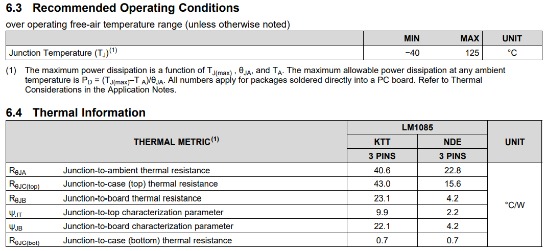

ich habe eine Frage bezüglich eines Längsregler LM1085-ADJ.
Ich habe eine Eingangsspannung von 24V und benötige für einen RFID Treiber 18V. Normalerweise würde ich nun einen Step Down Regler dafür nehmen, aber ich mach mir Sorgen über die Zulassung dass durch die hochfrequenten Schaltvorgänge zuviele/zuhohe Störungen gemessen werden.
Daher würde ich gerne einen Längsregler nehmen der von 24 V auf 18 V regelt. Die Schaltung benötigt einen Strom von ca.0,5A.
Könnten man den LM1085-ADJ dafür, ohne Kühlkörper verwenden ?
Moderator (Firma: Titel) Persönliche Seite #7325774
Wenn ein Schaltregler richtig ausgeführt ist, dann klappt das völlig problemlos. Zigmilliarden Geräte beweisen es.
Nein. Denn 6V * 0,5A ergeben 3W. Und die müssen weggekühlt werden, das schafft der TO220 nur, wenn du die Umgebung auf unter 5°C konstant hältst. Denn der TO220 hat ein Rthja von 40K/W. Die 3W erhitzen das Silizium via 40K/W * 3W auf 120K mehr als die Umgebung ist. Und weil die maximale Sperrschichttemperatur 125°C ist, darf die Umgebung nicht wärmer als 5°C werden.
