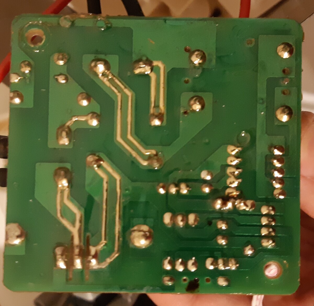

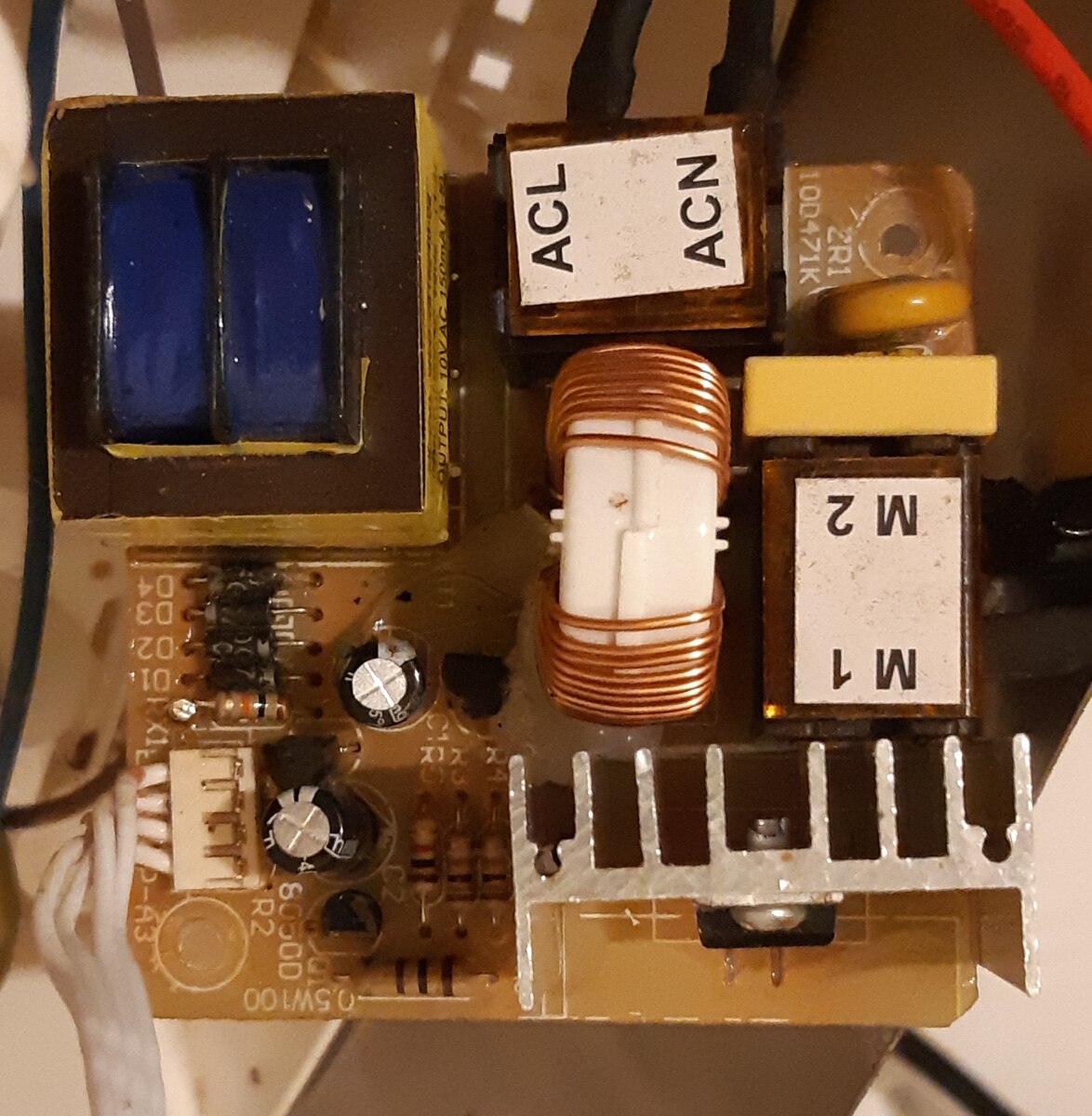

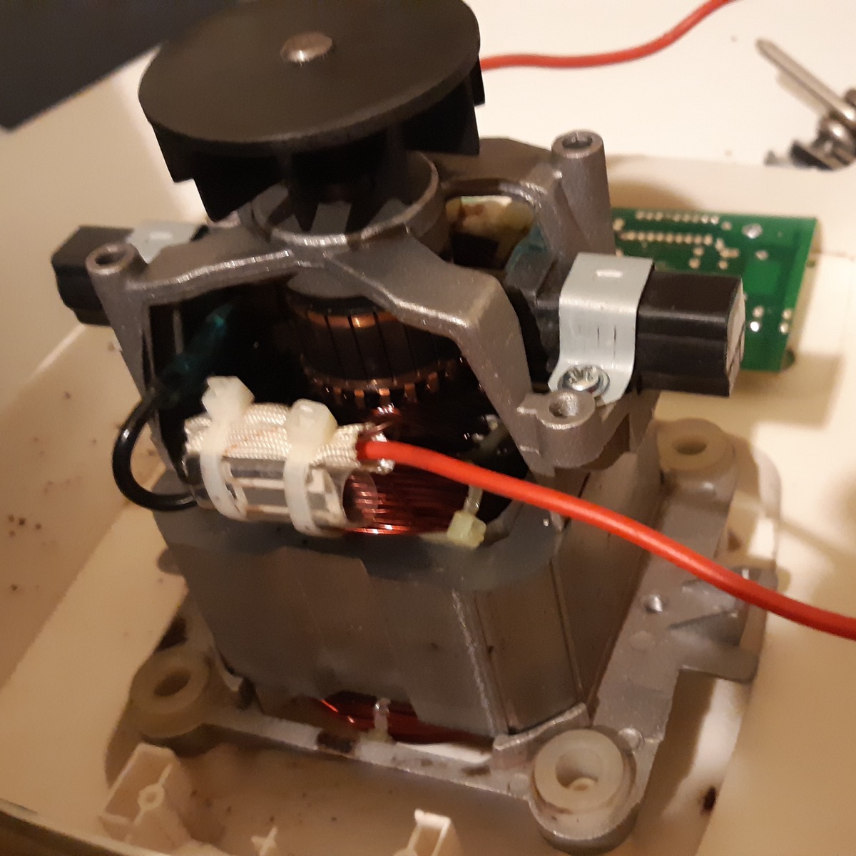

Moin, Ich habe einen Smoothie Mixer mit 1500 Watt. Mit etwas umständlicher drehzahlregelung, aber ohne softstart. Dadurch zerreißt es beim Start immer fast den Mixer Becher. Ich würde gerne die Steuerung um einen softstart erweiterten oder gleich ersetzen mit einer Steuerung die die Leistung per Drehknopf (Poti) regelt und einen softstart integriert hat. Gibt es da fertige Module? In der Bucht haben ich nur softstart Module gesehen ohne kombinierte Leistungsregelung.

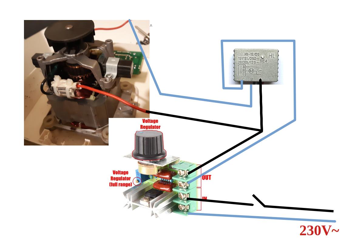

Könnte ich da einfach die vorhandene Elektronik durch einen einfachen "PWM Drehzahlregler 50-220V/AC 25A 2000W Motor Speed Controller" aus der Bucht plus ein XS 12D3 Softstartmodul plus Schalter ersetzen? Also ungefähr so wie in der angehängten Zeichnung? Oder stören sich die beiden Module (Drehzahlregler + Softstart) gegenseitig?
#7327156
NTC und Drehzahlregelung geht nicht zusammen.
Ein eigenes Softstartmodul neben einem Drehzahlregler würde sich auch beißen. Der Drehzahlregler allein sollte doch reichen? Nach dem Einschalten läuft der Motor mit der Stellung des Potis hoch. Da hast du es doch selbst in der Hand wie schnell der losläuft.
