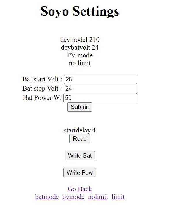

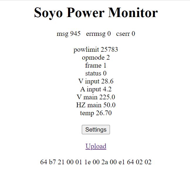

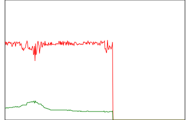

Etwas hakelig noch, aber es ist mir gelungen das kaputte LCD des
soyosource WR durch einen esp8266 mit webzugang zu ersetzen.
Ziel ist eine graphische darstellung der tagesleistung zu machen.
Später soll das auf einem sonoff basic laufen und die kiste zwischen
sonnenuntergang - sonnenaufgang ausschalten. Der soyo braucht in standby
ganze 4 W.
Vielleicht kommt auch noch eine temperaturabhängige lüftersteuerung
dazu. Die original soyo lüfter sind sehr laut und gehen nur on/off.
powlimit ist für nulleinspeisung über RS485, brauch ich nicht.
Die hexnummern unten sind das message vom soyo zum display.
Natürlich mit OTA :) will ja nicht immer in keller rennen.

von Johannes (derfrickler)
Das schaut gut aus!
Es würde schon sehr helfen das Protokoll zum auslesen und einstellen zu
haben, da mein Display defekt und die Settings verstellt sind.
Das Protokoll der Wifi Version funktioniert leider nicht da es deutlich
anders ist.
