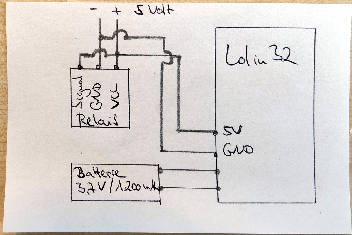

Hallo liebe Profis,
derzeit habe ich ein Problem mit der Stromversorgung eines „LOLIN32“.
Folgender Aufbau liegt zweimal identisch vor:
- Parallele 5 Volt-Stromversorgung
   - für die Pins „5V“ und „GND“
   - und zusätzlich für ein 5 Volt-Relais
- plus eine Batterie (3,7 Volt, 1.200 mAh)
Der erste Aufbau funktioniert problemlos.
Beim zweiten Aufbau habe ich das Problem, dass wenn die 5
Volt-Stromversorgung nicht angeschlossen ist, die Batterie das Relais
über die Pins „5V“ und „GND“ mit Strom versorgt.
Was mache ich falsch, dass sich der physisch identische Aufbau
unterschiedlich verhält?
Besten Dank vorab.

von JVF(2) (Gast)
Berechtigter Einwand. :-)
Ist die laienhafte Zeichnung ausreichend?
von LDR (Gast)
Nein.

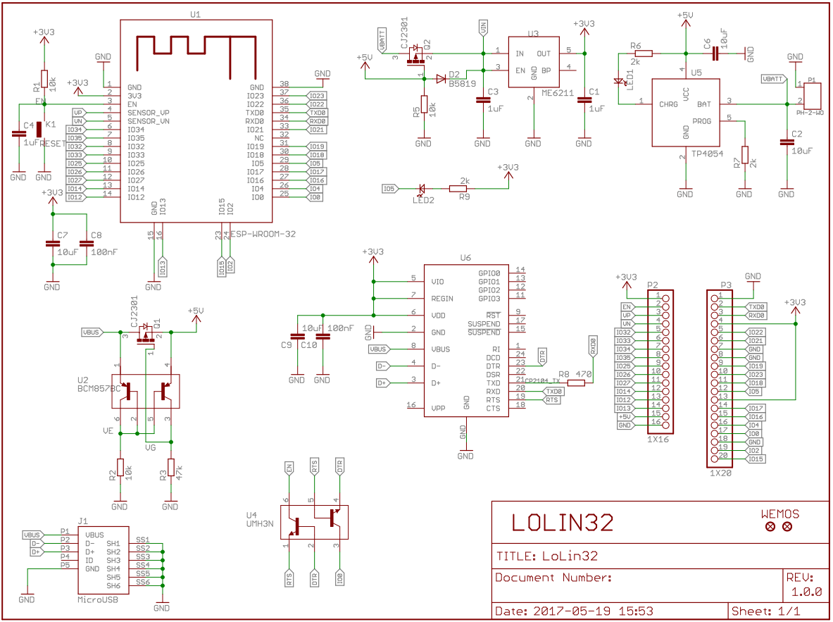

Ich hab mal den Schaltplan des µC-Boards angehängt.
Und du verwendest kein Relais, sondern ein Relaismodul, wohl so eines
mit Würfelzuckerrelais.
Wenn die Batteriespannung an den internen 5V auftaucht, dann ist
entweder Q2 oder D2 auf deinem LOLIN32 defekt.
von LDR (Gast)
Der TP4054 (U5) könnte es auch noch sein.
