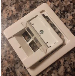

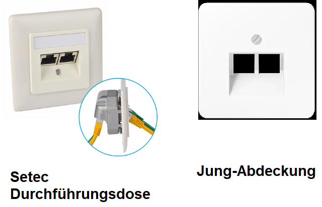

von Setec gibt es eine Netzwerkdose Cat.5e Patch-Patch 2xRJ45 als Durchführungsdose (alle Anschlüsse RJ45-Buchse). Leider passen die Jung-Abdeckungen nicht drauf (Befestigungsschraube der Abdeckung an anderer Stelle).
Gibt es solche Durchführungsdosen auch noch von anderen Herstellern?
Gast #7328103
Es gibt Keystone Blenden, da kannst du so eine 1:1 Durchführung rein klicken. Aber nebenbei bemerkt, Patchkabel in die Wand stopfen ist nicht die beste Idee.
