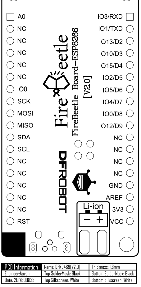

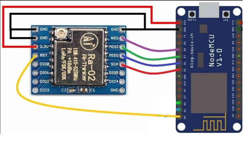

ich möchte einen ESP8266 von DFROBOT mit einem LoRa-Transceiver SX1278
zu verwenden, um Daten an dem Lora-Receiver SX1278 zu senden.
habe zwei Bilder angehängt wo man sieht, dass mein ESP8266 von
Firebeetle leider keinen Chip Select Pin hat, was man mit den Pin NSS:
Slave Select (zur Auswahl des aktuellen Slaves) von den Lora Module
verbinden muss.
das Bild PinOutLora ist von einem anderen Microcontroller, was diesen
Pin hat.
gibt es eine Alternative, wenn der ESP8266 keinen Chip Select Pin hat?
ich bin auch auf der Suche nach eine Library für das SX1278 LoRa-Modell
mit dem ich das ganze in Micropython programmieren kann.

Dann nimm halt einen beliebigen freien Pin. Musst nur schauen, dass
deine Lib korrekt parametriert wird! Nimm die radiolib.h von jgromes,
aber die ist in C geschrieben.

Dort sind die Pins so belegt:
    PIN_ID_FOR_LORA_RESET = 4
    PIN_ID_FOR_LORA_SS = 15
    PIN_ID_SCK = 14
    PIN_ID_MOSI = 13
    PIN_ID_MISO = 12
    PIN_ID_FOR_LORA_DIO0 = 5
    PIN_ID_FOR_LORA_DIO1 = None
    PIN_ID_FOR_LORA_DIO2 = None
    PIN_ID_FOR_LORA_DIO3 = None
    PIN_ID_FOR_LORA_DIO4 = None
    PIN_ID_FOR_LORA_DIO5 = None
Diese Pin-Nummern scheinen die GPIO-Nummern des ESP8266 zu sein. Wie die
auf dem Firebeetle-Board verschaltet sind sollte dir dessen Schaltplan
sagen. PIN_ID_FOR_LORA_SS kannst du aber auch ändern ...
