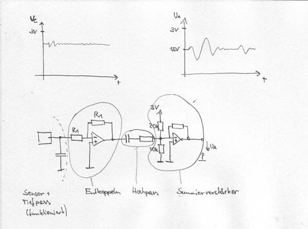

Kann mir bitte jemand helfen und mir Feedback zu der angehängten
Schaltung geben?
Ich möchte damit das Spannungssignal meines Beschleunigungssensors
filtern und verstärken, damit ich anschließend mehr damit anfangen kann.
Der aktuelle Spannungsverlauf ist ähnlich wie im linken Bild, rauskommen
sollte in etwa der rechte.
Wichtig ist mir dabei dass der variable Gleichspannungsanteil wegkommt
und durch einen fixen von 1,5V ersetzt wird. Um die Dimensionierung der
Frequenzfilterung und verstärkung  kümmere ich mich noch, das ist hier
nur angedeutet, der Hochpass wird wohl eher 2ter Ordnung sein.
Kann das so grundsätzlich funktionieren oder hab ich da schon
Logikfehler drinnen?
Die Widerstände beim Summierverstärker sollen bewirken, dass 1V
Gleichspannung addiert wird. (wird dann x1.5 verstärkt)
Danke für die Hilfe!

Ich betreibe sie single-supply und arbeite nur mit positiven Spannungen.
Hmm komisch, die Summierschaltung hab ich nur leicht von der aus dem
Buch von Böhmer abgeändert, dort ist der Spannungsteiler auch am
invertierenden Eingang
Danke!
Gast #424138
Wieso sollte der der Offset-Spannungsteiler an den + Eingang müssen? Ist
schon OK so, funktioniert aber nur mit symmetrischer Versorgung, sonst
muss von + Eingang nach Masse ein Widerstand 'rein.

Leute, versucht einfach mal zu verstehen, wie ein OP arbeitet, statt
Schaltungen blind abzukupfern/zu modifizieren. Dann gibts auch nicht
immer diese Verständnisprobleme.
Es ist immer das gleiche Grundprinzip: der OP versucht, eine
Eingangsspannungsdifferenz zu beseitigen. Theoretisch ist es egal, auf
welchem Potential, in der Praxis gibts da schon mal Einschränkungen
(Grenzen zu V+,V-), ausserdem ändert sich die Gleichtaktunterdrückung
und der Offset mit der absoluten Grösse der Eingangsspannung, aber das
nur am Rande.
Was du jetzt bei deinem Verstärker gemacht hast: ohne Aussteuerung legst
du den -Eingang auf Ub/2, sagen wir mal 1,5V. Der +Eingang liegt auf
Masse, also ist das Potential am -Eingang höher als das am +Eingang. Der
Ausgang versucht, auch den -Eingang über den Gegenkopplungswiderstand
auf 0V zu bringen, was aber bei single supply gar nicht möglich ist,
denn dazu müsste der Ausgang auf -x Volt gehen. Bei bestenfalls 0V am
Ausgang liegt der -Eingang immer noch auf +x Volt. Der Verstärker ist
übersteuert und in der Sättigung, und von den gewollten 1,5V am Ausgang
ist auch nichts zu sehen.
Legst du allerdings +1,5V an den +Eingang, stellen sich exakt diese 1,5V
auch am Ausgang ein (ohne Austeuerung), und um diesen Punkt herum kannst
du den OP aussteuern.
