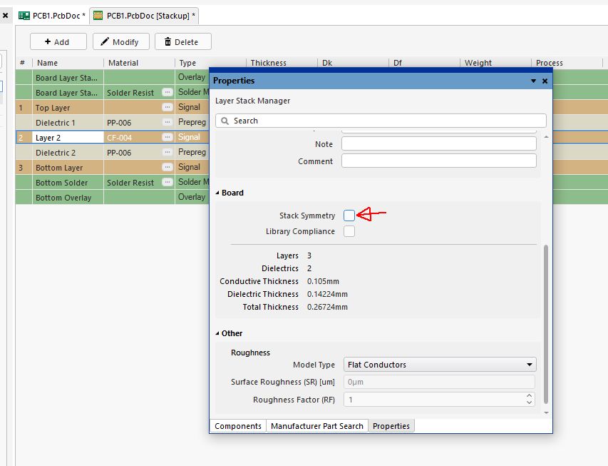

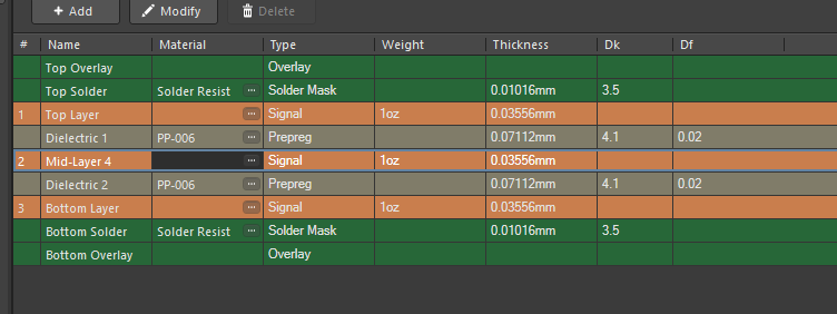

Ich habe es wieder einmal geschafft, mich in eine seltsame Situation zu bringen: Irgendwie habe ich in einer ursprünglichen 2-Layer PCB eine dritte Lage erzeugt, die ich nun nicht mehr los werde (siehe Screenshot des Stackup Managers im Anhang). Wahrscheinlich ist dies passiert, als ich versehentlich ein Via mit einem Stoplayer eingefügt habe, den es eigentlich nicht gibt. Seit dem gibt es ihn und ich werde ihn nicht los. Die 'Delete' Funktion im Stackup Manager ist ausgegraut und kann nicht ausgeführt werden.
Hat jemand eine Idee, wie das zu lösen ist (ausser die PCB neu zu erstellen)?
OP
Ja, da ist ein rotes Ausrufezeichen.
Gerade eben habe ich (einfach nur um zu sehen, was passiert) rechts oben unter 'Features' einmal 'Printed Electronics' angeklickt. Daraufhin verschwanden die Isolierenden Schichten. Nochmal draufgeklickt, sie sind wieder da. Und auf einmal ließ sich die ungewünschte Kupferlage löschen.
Keine Ahnung, was passiert ist aber Problem gelöst - wenn auch nicht verstanden.
