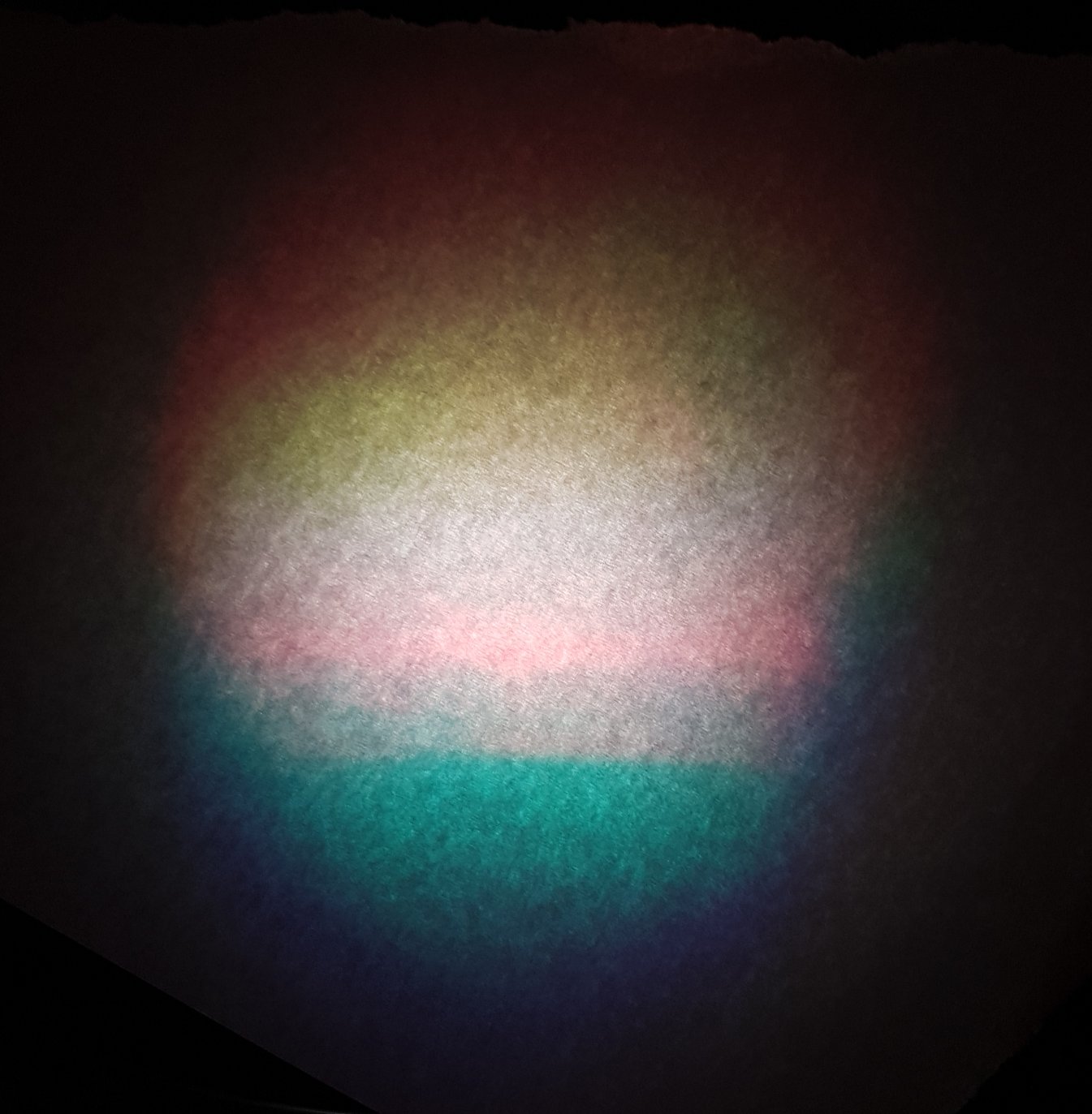

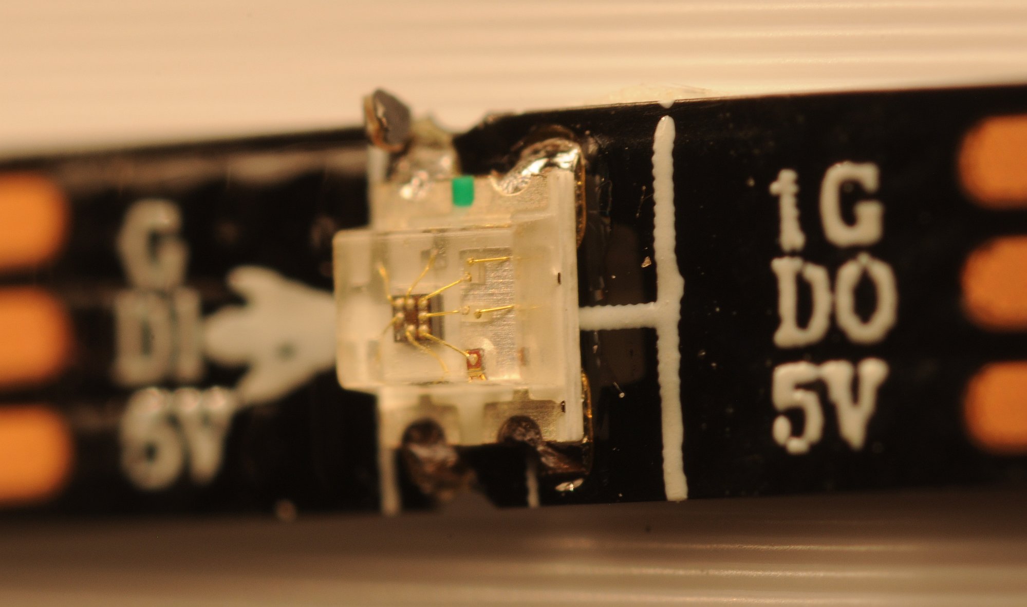

bei einem Lichtobjekt soll ein opakes Glas von der Rückseite beleuchtet
werden. Ich habe mir dazu u.a. von Ray Wu auf Aliexpress Led-Streifen
bestückt mit WS2812C-2020 (siehe Foto, Datenblatt z.B.
https://www.tme.com/Document/e9a11cb1285d7850e97c7bf4ed162c64/WS2812C-2020.pdf)
gekauft. Ich stelle nun fest, dass das Abstrahlbild dieser Leds recht
unschön ist, weil a) die Helligkeit in Streifenrichtung streifig ist,
und b) die Einzelfarben sich nicht gleichmäßig überdecken.
Der Effekt ist wirklich schwer zu fotografieren, und das angehängte Bild
mit einer Projektion auf ein Stück weisses Papier gibt nur einen wagen
Eindruck des Problems. So fehlt auf dem Foto z.B. ein dunkelroter Halo
an der Oberseite. Für mich sind diese Leds für meine Anwendung dadurch
womöglich unbrauchbar.

Tatsächlich zeigt mein Foto ein Abstrahlbild, bei dem ich schon einen
winzigen Lichtformkragen auf die Led aufgesetzt hatte. Ohne diesen
Kragen ist die Projektion noch um einiges zu den Seiten hin
verschmierter.

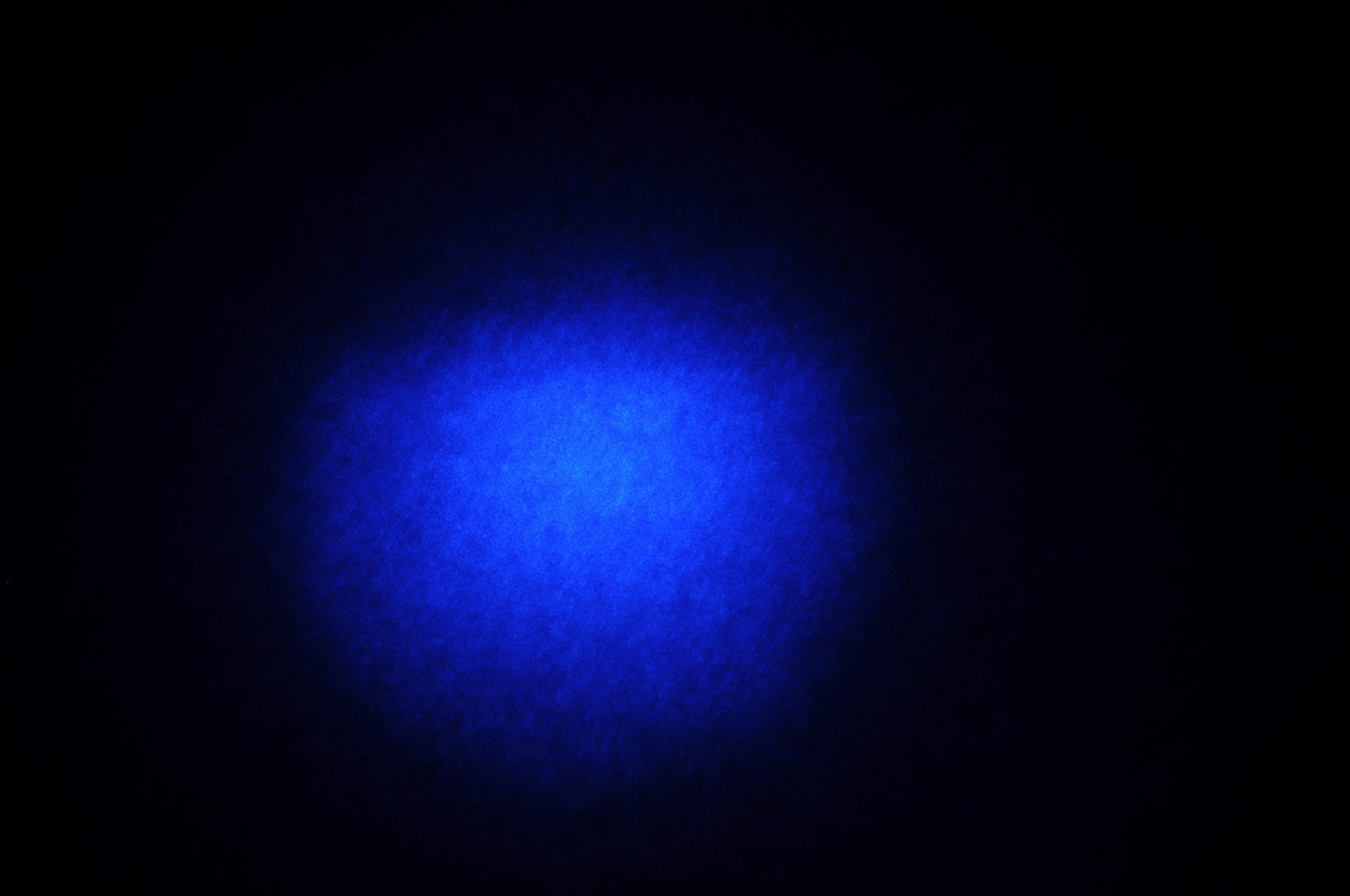

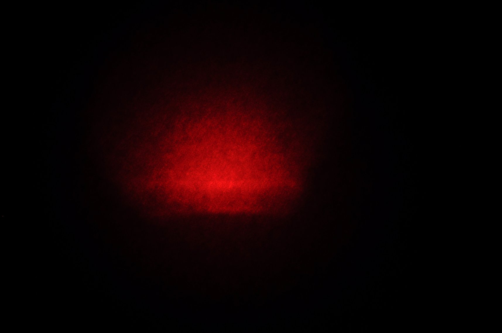

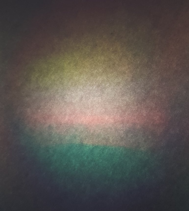

von Sebastian W. (wangnick)
Sebastian W. schrieb:
> Ich werde mal versuchen das im Bild
> festzuhalten ...

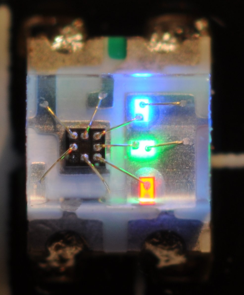

Ok, hier noch die versprochenen Projektionen der WS2812C-2020-Led in RGB
FFFFFF, FF0000, 00FF00 und 0000FF (Abstand zum Papier ca. 18mm, F/10
1/8s ISO-200), und noch ein Bild der Led selbst in RGB 010101 (F/22
1/20s ISO-200).
Das Problem scheint die Nähe der oberen blauen und aber insbesonders der
unteren roten Led zur entsprechenden seitlichen Wand des klaren
Epoxyquaders zu sein, so dass sich ein Großteil des Lichts an der
Grenzschicht spiegelt. Dadurch wird die Abstrahlung und Ausleuchtung
stark asymmetrisch.
LG, Sebastian
