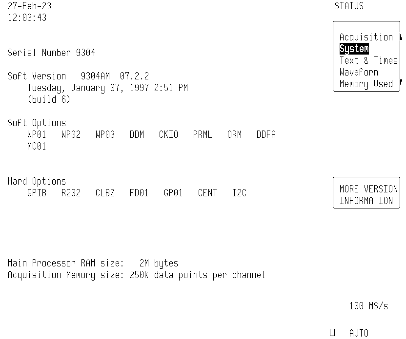

Hallo zusammen, ich habe kürzlich ein LeCroy 9304AM erworben, das läuft soweit auch gut, hat allerdings keinerlei Optionen (GAL fehlt komplett, war aber von LeCroy in dem Zustand versiegelt). Da die Files für die option GALs ja angeblich freigegeben sind wollte ich fragen, ob mir hier jemand ein entsprechend gebrannten GAL anbieten kann.

Ich habe die zwei .jed files für die Optionen hier im Forum gefunden, in diesem Thread: Beitrag "Wer kann mir zwei GALs brennen?"
Daher würde ich meine Suchanfrage ein wenig modifizieren, hat jemand eventuell noch zwei ATF16V8B-15 im DIP20 Gehäuse und könnte mir diese mit den zwei .jed Files aus dem Thread brennen und verkaufen?

Compadre: du hast am 9314 AFAIK (also ich in meinem 9354AM und meinem LC334 deluxe sicher) nur E I N E N Slot für einen CLE-IS. Du brauchst also nur E I N GAL, das muss aber zu deiner Config passen.
Der Unterschied zwischen den beiden Files ist AFAIK, dass eines nur für die Devices mit HDD, der andere für die ohne HDD vorgesehen ist. Hast du auf der Rückseite deines Oszis einen HDD-Slot (und kannst du vorne eine normale, nicht-SRAM-CF-Karte verwenden), so kannst du beide CLE-Varianten verwenden. Hast du den Slot nicht, so kannst du N U R die CLE-Variante verwenden, die keine HDD-Optionen enthält.

Nach einigen Versuchen mit GALblast selbst über LPT einen GAL zu flashen, was mangels Hardware die alt genug ist gescheitert ist, habe ich einen ebay-Händler gefunden der so freundlich war die von ihm gekauften GALs auch zu programmieren.
Sprich - die Suche nach einem GAL ist beendet, alle gewünschten Software-Optionen sind freigeschaltet, siehe Screenshot anbei. Verwendet wurde hier das CLE2EF_A.jed-file aus dem oben verlinkten Thread. Ich konnte zwar anhand der Service-Manuals nicht nachvollziehen welche Optionen damit alle freigeschaltet werden, da die höchste Option dort bei größeren Modellen 26F war, aber die Manuals sind älter als die Firmware. Daher denke ich dass die restlichen Optionen später dazu kamen.
