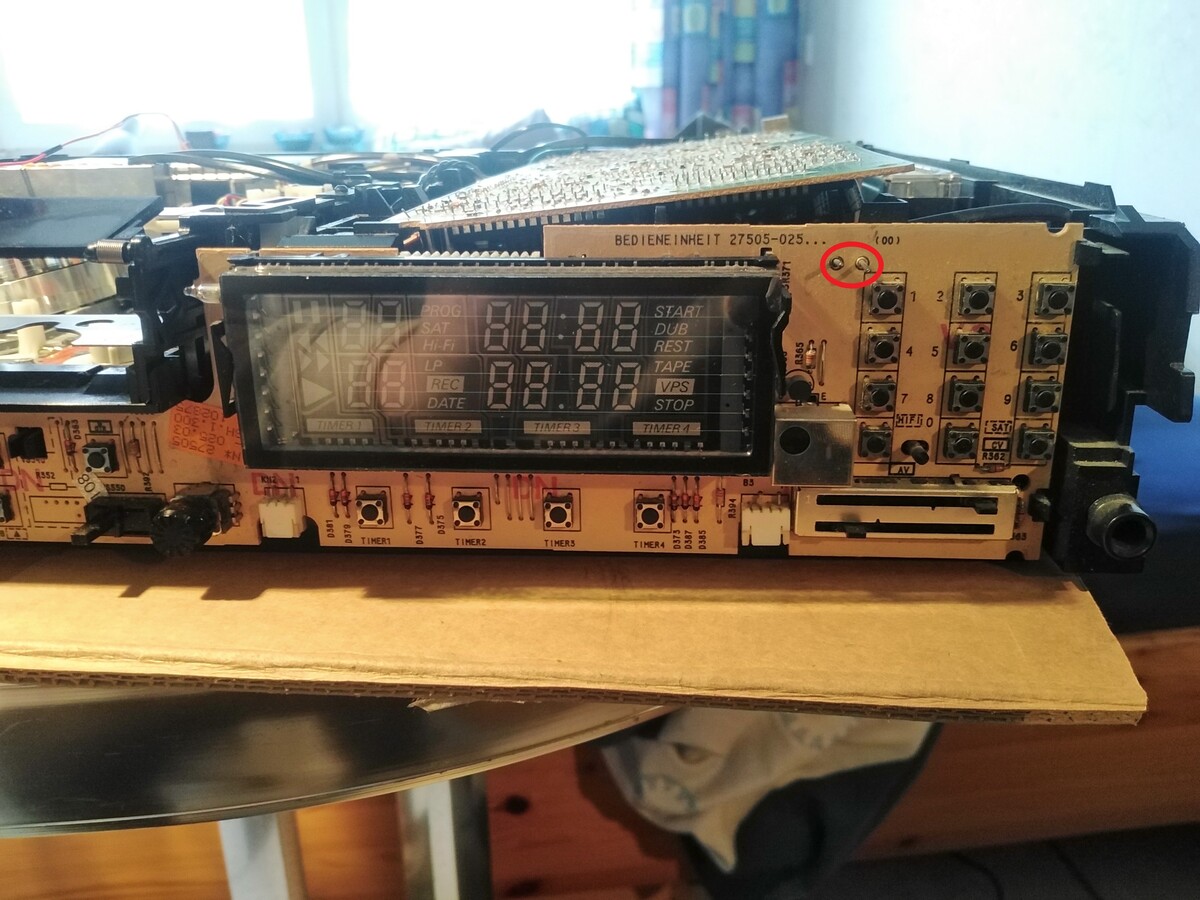

Service manual ist heruntergeladen, nun auf der Suche nach den Servicepunkten- sind sie das ? (Foto)
wenn ich mich richtig erinnere, kommt der ratternde Magnet vom defekten Netzteil - das würde ich zuerst fixen (Elkos sekundär, müssten einige 220uF/35V sein sowie kleinere für die Anzeige )
sind sie das ?
ja

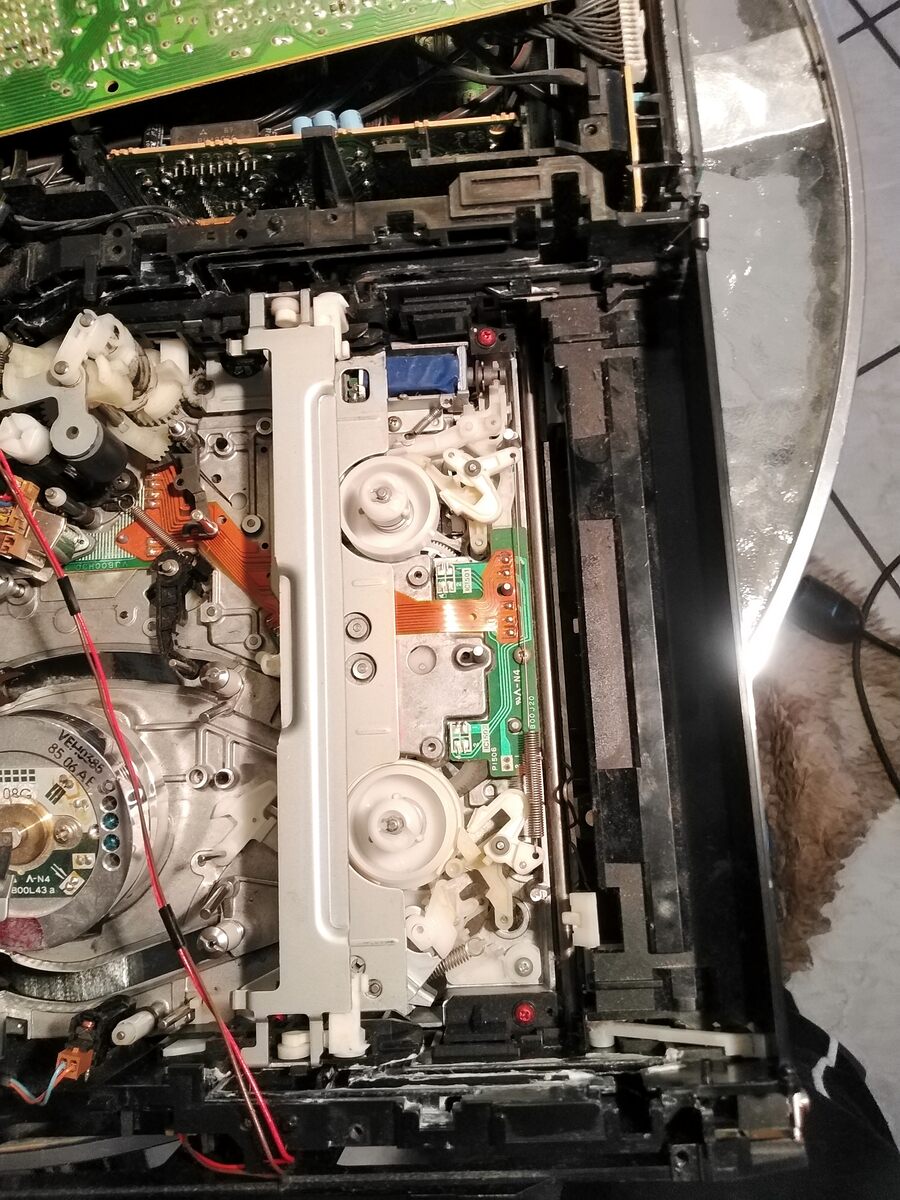

Hmm......also das Kassettenfach konnte ich zwar absenken, es wird aber durch den Federmechanismus beim Loslassen gleich wieder zurückgezogen. Wenn ich jetzt einschalte ohne die Testpunkte zu verbinden, rumort die Mechanik eine Weile, dann blinkt die Anzeige"F1" auf dem Display....So ganz will er noch nicht....!?

Diese Teile haben bei der Mechanik jede Menge END-/Stopschalter. Ich würde mal testen ob die Korrekt auslösen / Ausgelöst werden.
Und ich würde mal ein Band ohne Band und danach !!! eins was man vernichten kann einlegen. Einige Videorecorder fahren das Fach automatisch wieder hoch wenn kein Band drin ist. Auch das wird durch einen Schalter i.d.R. erkannt.
Bei den OHNE Band sollten nach den Herunterfahren, die 2 Bandspanner ausfahren, und versuchen das Band aus der Kassette zu fahren. Das führt zu einen Fehler (ist klar) aber dann weißt du wenigstens das es den versucht mach ein Band zu lesen.

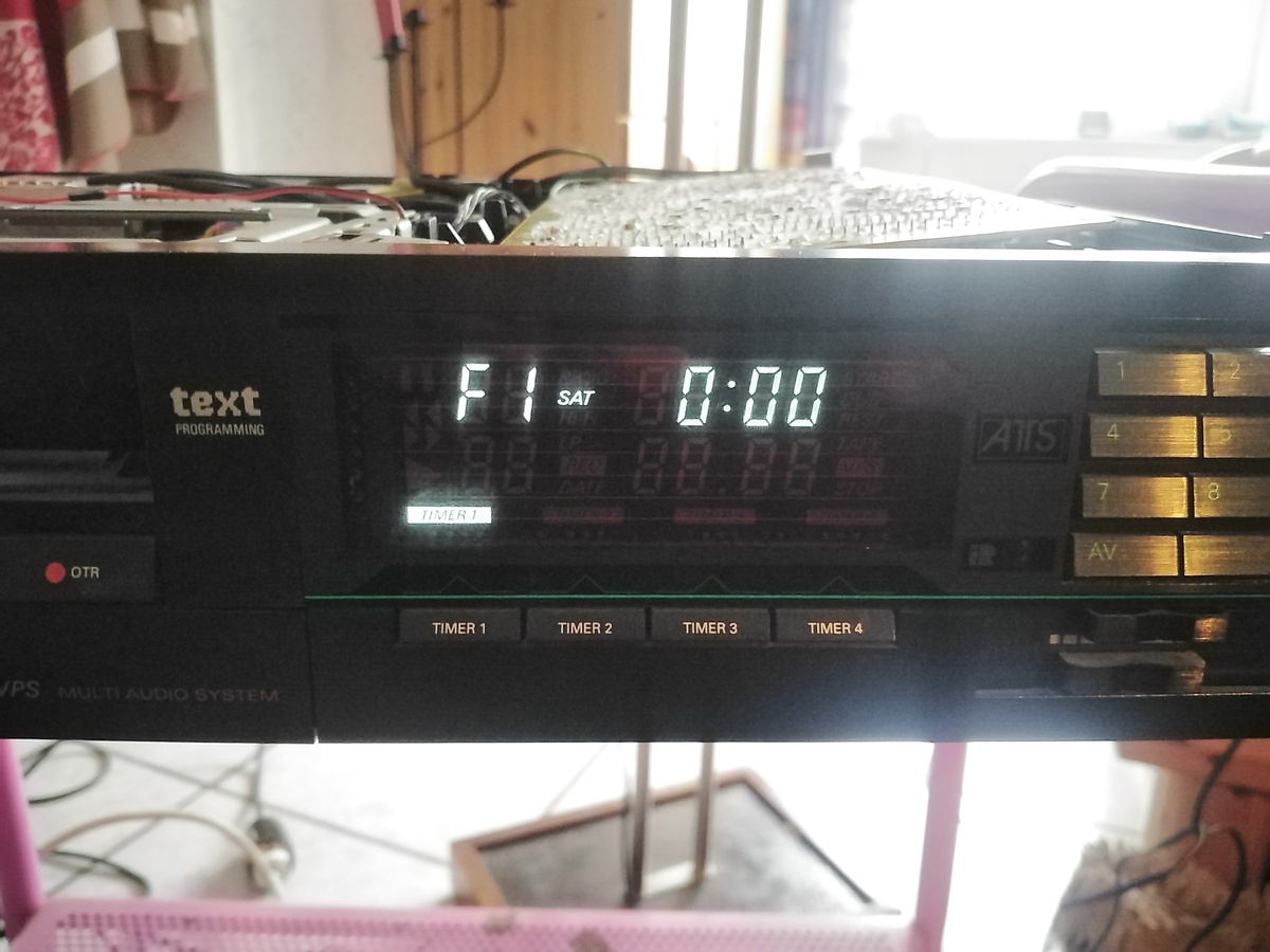

Die Kassette wird vom Rekorder leider nicht eingezogen.
Auf "Schlaumaier" nicht hören! Der hat keinerlei Ahnung, leidet aber unter schwerem Schreibdurchfall.
Nicht eingezogen ? Was bedeutet das ??
Cassette wird nicht in den Schacht gezogen.
Schacht senkt sich nicht ab.
Band wird nicht gespannt.
Schacht wird wieder rauf gefahren
Wie oben schon erwähnt. Es gibt viele Schalter = meist Taster. Such den Schalter für den passenden Job und löse ihn mal von Hand aus. Wenn dann nix zuckt, ist es ein Elektronischer Fehler. Ansonsten ein Mechanischer.
Bei den Recordern die ich kenne, gibt es ein "Cassettenerkennungshebel" der einen Micro-Taster auslöst. Sobald der Auslöst zieht der Recorder die Kassette selbst ein. Dann fährt das Fach runter, und die Bandspanner werden ausgefahren die das Band um die Trommel ziehen.

Es ist ein Frontlader, Kassette wird aber auch bei provisorischem Betätigen der Kontakthebel nicht eingezogen.
Dann viel Spaß beim Schaltplan lesen. ;) Weil das "Provisorischem Betätigen der Kontakthebel" beweist das es kein mechanisches Problem ist. Ansonsten wäre eine Reaktion erfolgt = irgendwas hätte gezuckt. ;)
an dem Laufwerk mit den Schaltern spielen, würde ich nicht machen - das Panasonic G-Laufwerk nimmt es oft übel; die ganze Lademachanik läuft über den Capstan-Motor - da hats eine Rutschkupplung, die das Drehmoment bei Blockaden begrenzen soll; leider wird die mit der Zeit so fest, dass das Drehmoment kaum begrenzt wird; bei einer Blockade überspringen dann die Zahnräder, am Cassettenschacht brechen Teile, auch andere Teile können dann brechen wie Ladehebel etc ! Vor solchen Experimenten würde ich zuerst die Rutschkupplung am Capstan wieder "rutschig" machen (Filz und Gegenseite saubermachen mit ISO), dann gibts weniger Folgeschäden aber, wie bereits gesagt, erst mal sollte das Netzteil richtig funktionieren - und das tuts nicht, wenn der Magnet schnattert

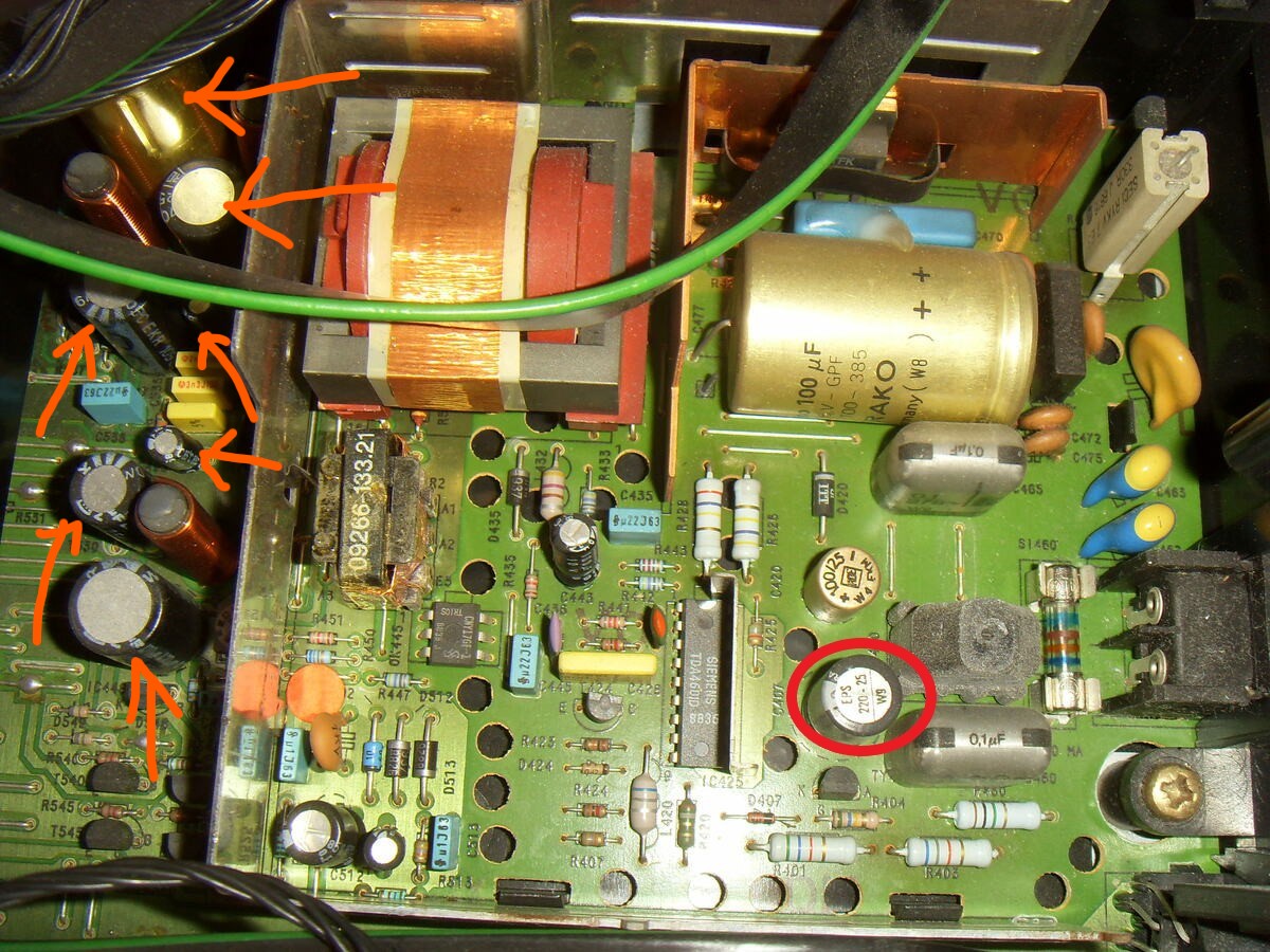

Okay, also nochmal auf die Suche nach defekten Elkos gehen ?
OK, also auf der Platine vom Netzteil suchen und die für die Anzeige, wo sitzen die ?
Auch dort.
Von den markierten ist keiner defekt.

Also ohne ESR- Messgerät finde ich den fehlerhaften Elko nicht ?

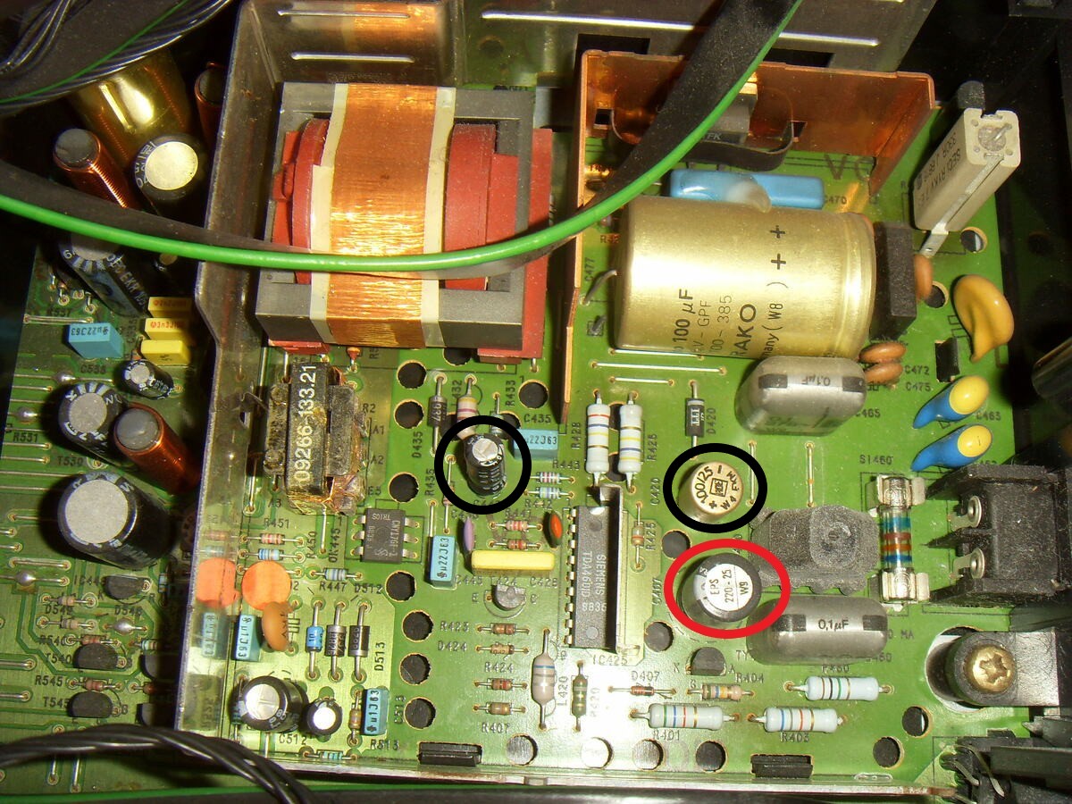

doch falsch erinnert, hab das Netzteil mit dem neueren mit TDA4605 verwechselt - bei dem hier zuerst mal die 2 weiteren Elkos um das TDA4601D erneuern
So ist es. Dann musst du eben blind austauschen. So teuer sind die paar Elkos ja nicht.
Also das wären die beiden schwarz markierten ? (Den rot markierten habe ich ja bereits ersetzt)
jaaa
jaaa
Und dieser goldene Elko mit "100/25 W4"neben dem bereits ersetzten scheint wieder ein besonderer zu sein ? Auf was muss ich beim Ersatz achten ?
Ist nichts besonderes, sollte lediglich für erhöhte Temperatur (105°C) taugen, so wie der schwarze auch.

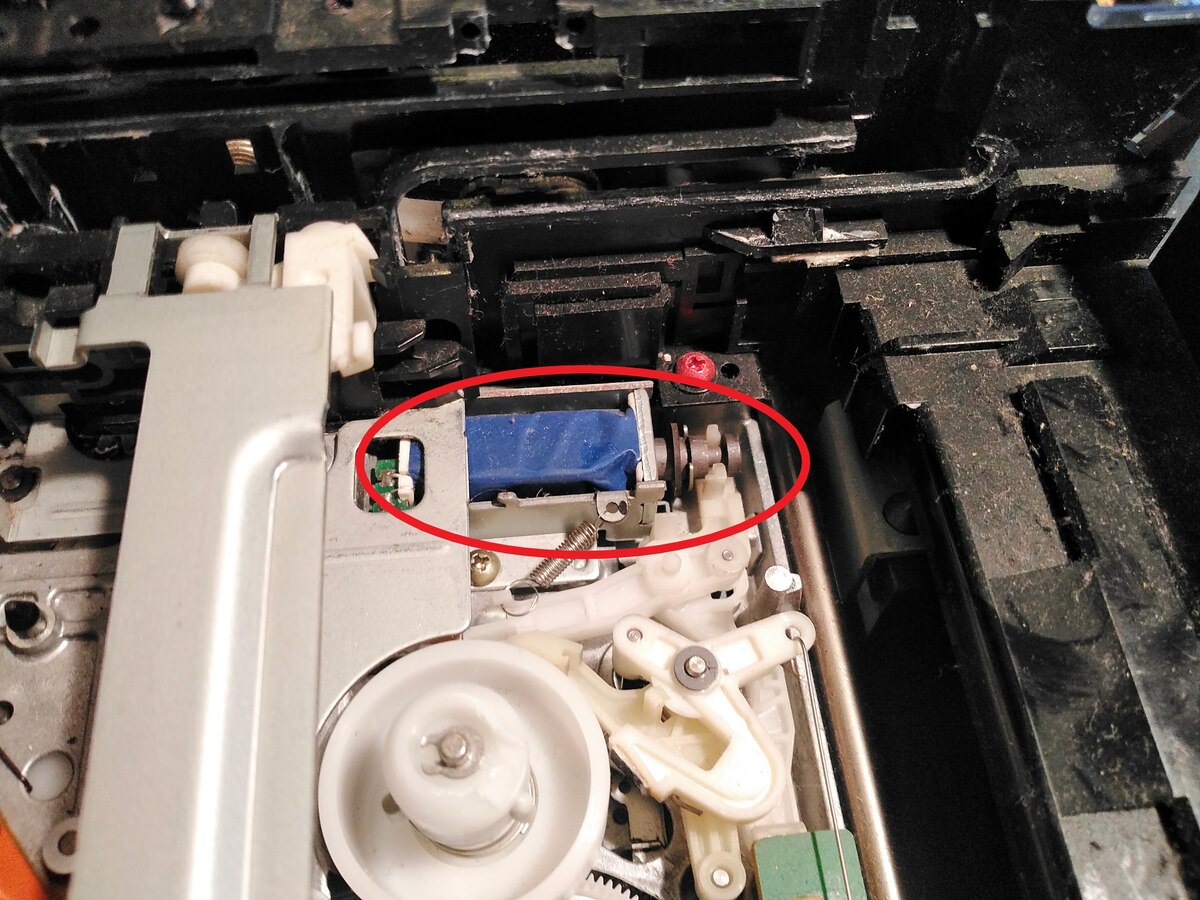

(...) und immer wieder hört man den Magneten arbeiten, auf Dauer hört man dann die Elektronik "brutzeln" und ich ziehe dann schnell den Stecker. Liegt es am Magneten, seiner Stromversorgung ?
Ich hatte vor einigen Jahren ähnliche Probleme mit einem Kassettendeck. Dort war auch ein starker el. Zugmagnet verbaut, der sich sehr merkwürdig verhielt. Das Problem war die Lötverbindung der Anschlussleitungen. Diese hatte sich durch die Schläge des Zugankers gelöst. Mit viel Lötzinn nachgelötet und das Gerät arbeitete wieder zuverlässig.
