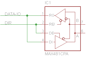

ich habe einen Sensor bei welchem ein Pin, je nachdem wie er
konfiguriert wird, entweder Eingang oder Ausgang ist. Diesen
single-ended IO möchte ich differenziell an mein System (RS485)
anbinden. Das Problem wenn ich z.B. einen RS485 tranceiver ala SN65HVD75
verwende ist, dass ich auf der single-ended Seite immer noch 2 pins habe
aus denen ich auswählen muss. Wie kann ich das bewerkstelligen?
Anstreben würde ich eine Lösung bei welchem ich über einen digitalen
Ausgang auswählen kann, ob ich dem Pin des Sensors ein Signal sende oder
eines von ihm emfpange. Jumper möchte ich vermeiden.

Die Pins DE und !RE tun das bereits. Siehe Anhang.
DIR = LOW,  RS 485 Empfänger aktiv, DATA-IO ist Eingang.
DIR = HIGH, RS 485 Sender aktiv, DATA-IO ist Ausgang.

Mir war nicht klar, dass ich R und D einfach direkt zusammenhängen darf.

Funktioniert das bei allen Tranceivern oder muss ich auf was spezielles
achten?
von Falk B. (falk)
> achten?
Bei ALLLEN sicher nicht, aber bei denen, die sich wie der Klassiker
MAX485 & Co verhalten und die gleichen Pins mit der gleichen
Funktionalität haben.

https://www.mikrocontroller.net/attachment/586179/RS485_Umschaltung.png
Also könnte man im Datenblatt nachschauen, ob DEIN IC die gleichen Pins
mit der gleichen Funktion hat.

ein eigenes serielles Protokoll zwischen diesem µC und deinem FPGA
brauchst, ist auch die Richtungsschaltung wesentlich einfacher und
unkritischer.
Falk B. schrieb:
> Mein Gott, die ERSTE Seite des Datenblatts zeigt ALLLES!
Aber auch im Rest des Datenblatts stehen recht interessante Dinge.
So z.B. ab Seite 25 die Kommunikationsmöglichkeiten des Bausteins.
von STK500-Besitzer (Gast)
Das sind Eingänge. Die darf man meistens zusammenschalten. Interessant
wäre dann höchtens das Fanout des treibenden Ausgangs.
G V schrieb:
> Nur weil er die gleichen Pins hat heißt das noch nicht, dass es dann
> auch funktioniert.
Millionen von Entwicklern, die das so verwenden, irren sich?
Lothar M. schrieb:
> Mein Tipp dafür: nimm "übliche" LVDS
> Treiber.
Oder RS422-Treiber, um bei der RS-Schnittstellenfamile zu bleiben.
