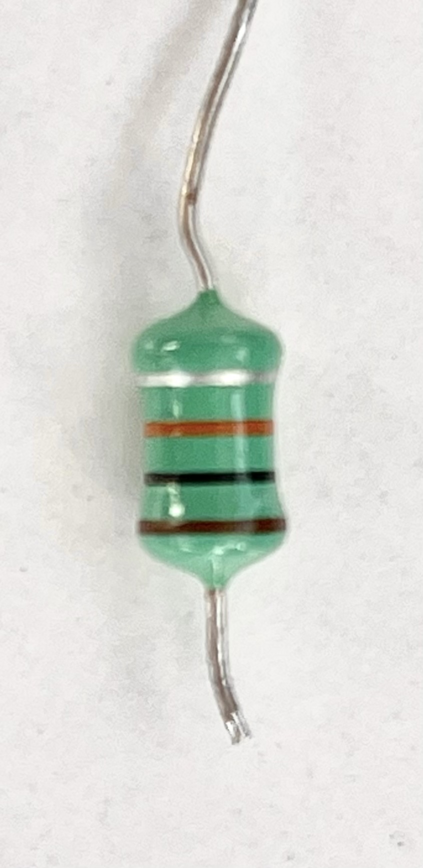

Eine LED Steckdosenleuchte möchte nicht mehr leuchten.

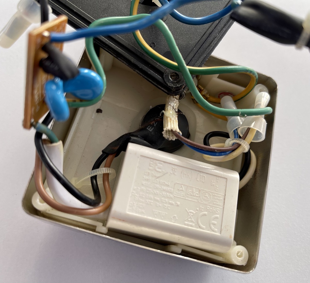

Nach dem Aufschrauben fand ich neben dem erwarteten Treiber noch ein
weiteres Platinchen mit (vermutlich) Varistoren und zwei Widerständen,
wobei einer defekt ist und nicht leiten möchte.
Schnell ausgelötet - 10K, ca. 1W
Letzte Nacht dann nochmal drüber nachgedacht und Zweifel gekommen.
Deshalb Schaltplan gezeichnet Fotos anbei.

1. Handelt es sich um die vermutete Schutzschaltung mit Varistoren und
Widerständen?
2. Der andere Widerstand befindet sich in einem Schrumpfschlauch und hat
gemessene 63 Ohm.
Würde diesen Wert auch beim defekten erwarten aber die Farbringe
braun-schwarz-orange sagen was anderes? Aber 10K kann technisch nicht
sein, da der Spannungsabfall darüber viel zu hoch wäre.

Das ist eine 10µH-Spule. Wenn die durchgebrannt ist, liegt der
eigentliche Fehler woanders!
von LED (Gast)
Der Fehler liegt sicherlich in der weißen Box. Dort ist die Stromquelle
für die LED drinnen.

Der LED Treiber funktioniert, denn wenn ich die Schutzschaltung
überbrücke, leuchtet es.
Das mit der Spule ist ein guter Hinweis.
Könnte dann natürlich am Varistor liegen - die Dinger degradieren gerne.
Aber diese Bauteile kriege ich hier in Spanien sicher in keinem Laden
und eine Bestellung lohnt nicht.
Jetzt überlege ich, ob die Schutzschaltung einfach weg kommt. Dann
zerstört eine Überspannung eben den Treiber - was soll’s.
Die Lampe funktioniert erst mal.

von Michael B. (laberkopp)
Andi schrieb:
> wenn ich die Schutzschaltung überbrücke, leuchtet es.
Gut.
Eine abenteuerliche Schaltung.
Diese weissen LED Netzteile enthalten üblicherweise keine Netzfilter und
keinen Überspannungsschutz und keine Sicherung.
Das hat man wohl versucht, mit der externen Platine dranzubasteln, CE
hatte wohl gemeckert.
Diese Schaltung taugt aber nichts.
Im schwarzen Schumpfschlauch vermute ich eine Sicherung, mit eben 63 Ohm
(63mA?).
Die beiden VDR zum Schutzleiter hin können keine 150V VDR sein, sondern
müssen 275V(+/-25V) sein. Damit begrenzen sie gar nicht ausreichend
gehen Überspannungen. und die 10uH Drossel filtert gar nicht ausreichend
EMV Störungen.
Vielleicht findest du woanders ein komplettes Netzfilter, z.B. in einem
alten Netzteil (muss ja kein 550W PC Netzteil sein, das wäre drastisch
überdimensioniert).
Ansonsten funktioniert dein LED Treiber auch ohne diese Platine, geht
ungeschützt nur ggf. kaputt und stört andere stärker.
1mH hat die, und das passt dann auch zu den 68 Ohm ESR. Ich geb der kaum
mehr als 30mA Nennstrom, da kann die schon auch einfach durch den
Einschaltstromstoß durchbrennen.

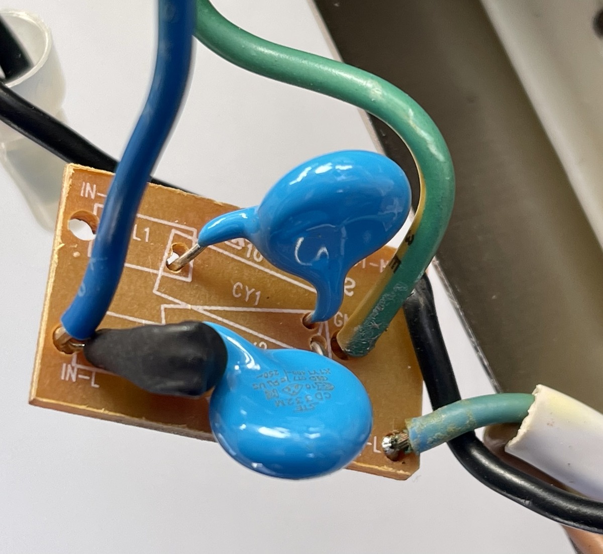

Dein widerstand ist eine Spule mit 1mH.
Deine Sicherung ist ein fusible resistor, also ein Sicherungswiderstand.
Deine Varistoren sind y Kondensatoren. Die Spannungsfestigkeit hier sind
mind 275V AC, die Kapazität ist auf den Fotos nicht erkennbar.
Ergo ein simples Netzfilter mit zusätzlicher Sicherung und
Einschaltstrombegrenzung.
von Doch (Gast)
hacker-tobi schrieb:
> Die Spannungsfestigkeit hier sind mind 275V AC, die Kapazität ist auf
Komisch, ich sehe 3,3nF.

3,3nF = 3300pF  (332 = 33 +0 +0)

Habe noch ein Bild von den Kondensatoren beigefügt. Wie wahrscheinlich
ist es, das diese ebenfalls kaputt sind?
Bezüglich der „Widerstände“: Auf der Leiterplatte ist L1 und L2
aufgedruckt-wer lesen kann ist klar im Vorteil.

von Andi (Gast)
Noch eins: Habe das andere, in Schrumpfschlauch verpackte Bauteil
enttarnt:
Ist, wie erwartet, auch eine gleichartige, aber noch funktionierende
Spule.

braun-schwarz-rot ist 1mH, silber ist 10% Toleranz.
von Andi (Gast)
Es ist aber braun-schwarz-orange-silber
von LDR (Gast)
Dann miss doch mal die Baugröße.
Ich bezweifle, dass es einen Hersteller gibt, der so kleine 10mH

Ok-die Spule ist ca 6 mm lang mit Durchmesser ca 4 mm
Die hat nur 1mH.

von Nichtverzweifelter (Gast)
Die Platine hat links den Netzeingang, englisch  beschriftet mit IN-L
(Input Live) und IN--N (Input Neutral), die Netzzuleitung und eine Spule
hattest Du vor dem Photographieren bereits ausgelötet. Daher wohl die
Nachfrage.
Ja, die Spulen sind ganz üblich mit L1 und L2 bezeichnet, die
Ableitkondensatoren (notwendigerweise Klasse "Y") sind mit CY1 und CY2
bezeichnet. Schutzerde geht auf GND=Ground.
Die keramischen Kondensatoren sind mit 332 beschriftet, das wurde Dir
schon vorbuchstabiert 3300pF gleich 3,3 nanoFarad.
In der letzten Zeile stehen die zugeteilten Schutzklassen X1 und Y1,
darüber länderspezifische Normungsgremien, wie der VDE oder die
"Underwriter Laboratories", jene gewähren ihre Zulassung nur für 250
Volt sinusförmige Wechselspannung im Dauerbetrieb, links stehen aber 400
Volt Wechselspannung für Europa.
