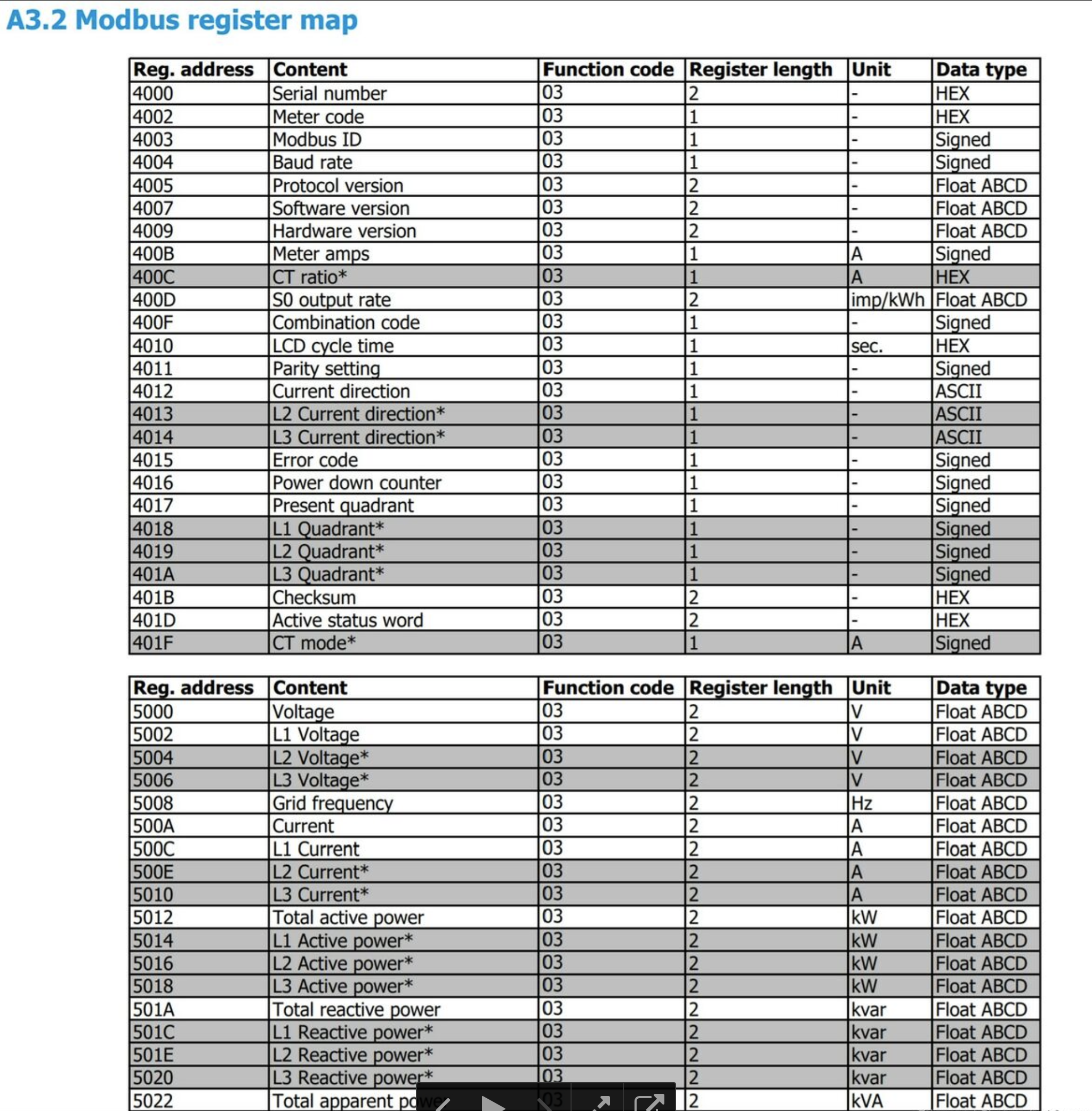

ich würde gerne ein SolarLog Pro1 Stromzähler über Modus auslesen.
Allerdings gibt es dafür kein Script auf der Tasmota-Seite und der Stromzähler weicht wohl auch etwas vom Standard ab.
Weiß jemand wie man ein solches Script schreibt wenn man die Register Adressen des Zähler hat?
