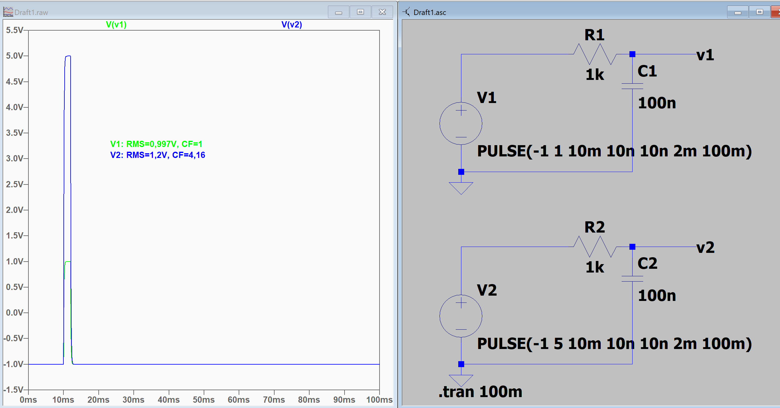

warum werden die Messzangen mit Crest Faktor spezifiziert anstatt mit einer Bandbreite?
Weil Crest-Factor und Bandbreite unterschiedliche Kenngrößen mit unterschiedlicher Aussage sind. Schau dir die beiden Spannungsverläufe in der Simu an. Beide haben die identische Bandbreite (1,6 kHz). Aber beide haben ganz unterschiedliche Crest-Factors (mal 1,0001, mal 4,16).
Für die von dir betrachtete Messzange ist wohl der Crest-Factor der limitierende Parameter, was die Genauigkeit des Messwerts angeht (also wahrscheinlich für die Berechnung des RMS-Werts).
