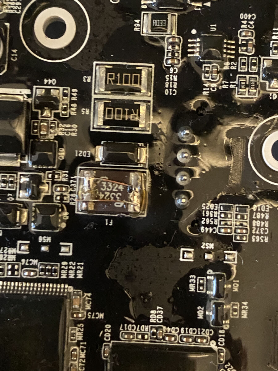

Hallo an alle, kann mir jemand sagen was 3324 auf der Sicherung bedeutet? Und worauf geachtet werden muss bei der Suche nach Ersatz. Das ist die Platine aus dem Xiaomi vacuum mop mit einem 16,8 Volt Akku. Überbrückung war nur zum Testen.

Datenblatt anbei.
Ist aber bloed, weil so ein PTC stellt sich ja selber wieder zurueck.
ES kann also sein das z.B die Motoren geraden Bach runter gehen und mehr Strom aufnehmen als sie sollten.

Vielen Dank für das Datenblatt. Der Akku wurde auch ungleichmäßig und sprunghaft geladen und entladen. Der Saugroboter hat 4 saugmodi. Bei leicht (1) und standart (2) hat alles funktioniert, (3) und (4) hat er sich abgeschaltet. Mit der Überbrückung sind alle Fehler weg. Deshalb meine Vermutung, dass es die Sicherung selbst ist.
Wirklch? Ich wuerde eher glauben das irgendwas an deiner Mechanik zu schwer laeuft, zu viel Strom zieht und darum die Sicherung deine Bude vor einem Brand geschuetzt hat.

Ganz sicher bin ich mir natürlich nicht, wie gesagt hab die Sicherung nur zum Testen überbrückt und will sie jetzt austauschen. Sollten die Fehler mit der neuen Sicherung wieder da sein, dann wird es eventuell an der Mechanik liegen. Das seltsame aufladen, was mit der Überbrückung verschwunden ist, hat aber nichts mit der Mechanik zu tun.

Hab das mit dem kaltwiderstand nicht ganz verstanden. Ich messe so gut wie kein Widerstand und weiß nicht genau mit welchem Wert verglichen werden soll. Bin leider auch nicht im Besitz eines sehr genauen Multimeters. Sicherung habe ich dazu ausgelötet. Habe aber gemessen wieviel Amper der Sauger zieht. 2 stufe ca. 1A, 3 Stufe ca. 1,9A und 4 stufe ca. 2,5A. Die Sicherung soll ja 3,3A laut Datenblatt halten. Vorher ist der Sauger in der 3 und 4 Stufe nach einem halben Meter ausgegangen. Beim messen hab ich ihn ein paar Meter fahren lassen. Das bestätigt doch, dass es die Sicherung ist oder?

Die Sicherung sollte bei Raumtemperatur 15...55mOhm haben. Sowas misst man mit 4-Leiter Messung. Das Labornetzteil auf 100mA, und dann mit dem DMM im 200mV Bereich den Spannungsabfall direkt an der Sicherung messen.
