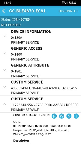

Es geht hier um ein kleines Projekt mit einem Microchip RN4870 BLE Modul, soweit auch schon elektrisch aufgebaut und funktionsfähig.
Mittlerweile konnte ich auch schon einen guten Teil der SW durchdringen und meine eigenen "Services" und "Characteristics" definieren.
Hier die ASCII Befehlssequenz - alles aus dem User's Guide abgeschrieben - die ich erfolgreich im Command Mode ("$$$") via UART an den Baustein sende und welche zur Ausgabe lt. angehängtem erstem screenshot in der BLE Scanner App führt:
"PZ\r" "PS,11223344556677889900AABBCCDDEEFF\r" "PC,010203040506070809000A0B0C0D0E0F,3A,05\r" "SR,2000\r" "R,1\r"

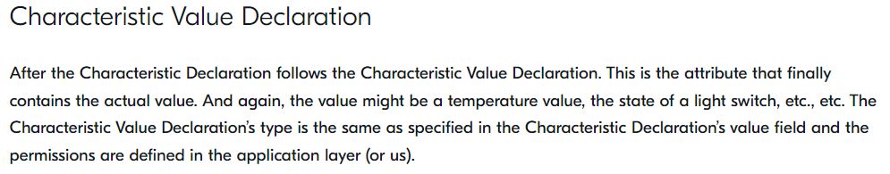

Nun die alles entscheidende Frage - wie ist möglich eine "Characteristic Value Declaration" rein mit den Befehlen aus dem Manual durchzuführen?

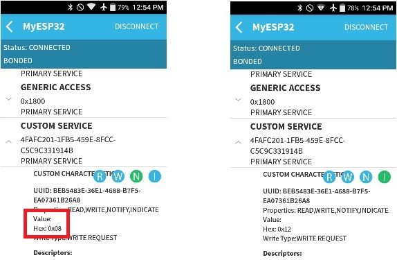

Also die Ausgabe in der App sollte in etwa das Aussehen gemäß 2. screenshot haben (via google gefunden).
Ich dachte zunächst die Antwort verbirgt sich gewiss im User's Guide Kapitel 2.11. Allerdings ist mir gleichermaßen unklar, wie ich für meine Characteristic ein handle erzeugen soll - falls das an der Stelle überhaupt notwendig ist. Im Manual hört sich das so an als wäre das nur optional als Teil eines Optimierungsprozesses.
