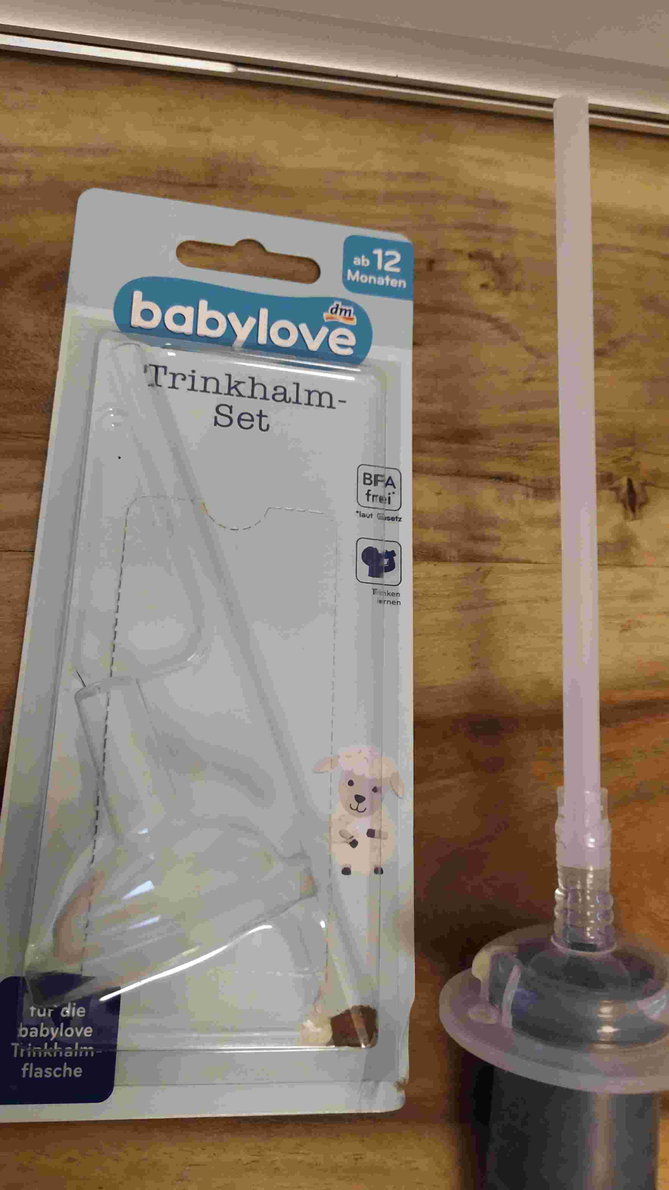

Basteltipp am abend:
den Nuckelflaschen Trinkhalm Aufsatz "dm Babylove" kann man auch "revers" betreiben:
an dem kurzen ende nucket normalerweise das Baby, und der Silikon-Aufsatz wird incl. des Trinkhalms auf die Nuckenflasche gestülpt
MAn kann nun den TRinkhalm auch an das kurze Ende stecken, und den Silikon-Aufsatz auf das Ende eines Staubsauger-Rohrs drüber stülpen.
Für 1,95 EUR hat man dann eine prima Fein-Düse, um Netzteile etc. auszusaugen
https://www.dm.de/babylove-trinkhalmset-p4058172536328.html

Ob der Staubsauger dauerhaft dazu geeignet ist oder mangels Kühlluft gleich überhitzt, steht auch nicht auf dem Baby-Aufsatz. 8-)
Das kann tatsächlich ein größeres Problem sein an das man denken sollte. Bei sehr kurzer Benutzung mit noch kaltem Motor mag das egal sein, aber spätestens nach einigen Minuten Laufzeit können viele Geräte da nicht mehr mit umgehen.
Allerdings gibt es bei einigen Staubsaugermodellen, extra für die Verwendung von Aufsätzen mit sehr geringen Durchmesser etc., eine kleine Schubklappe am Handgriff über die man einen kleinen Bypass für die zu Kühlung mindestens notwendige Luftmenge öffnen kann.
Bei Geräten die das nicht haben muss man entweder einen Adapter bauen oder den Silikonstopfen mit ein paar Löchern versehen. Dann ist das alles auch für Dauernutzung geeignet.
Problem ist lediglich die Einstellung der richtigen "bypass Luftmenge".
Beim Schieber kann man ja einfach nach Gefühl öffnen. Beim Adapterbasteln oder Löcher bohren muss man sich dagegen rantasten. Etwas kann man (bei regelbaren) Staubsaugern natürlich auch bei fixen Lochgrößen noch über die Änderung des Verältnisses Saugleistung/Bypasslochgröße anpassen. (Sprich: Ist die nachträgliche Bypassöffnung zu groß geworden einfach Saugleistung etwas erhöhen. Standardeinstellung dürfte bei diesem Düsendurchmesser ja immer "kleinstmögliche Leistung" sein.)
Wenn man das aber bedenkt, dann ist das mit dem zweckentfremdeten Saugaufsatz gar kein schlechter Tip ;-)
Das gilt aber nur für Haushaltssauger und billige Industriesauger bzw Nasssauger. Die besseren Industrie bzw Nassauger haben fast alle, es mag Ausnahmen geben Fremdlüftung am Saugmotor. Ich hab mir zum wiederkehrenden Aussaugen des Pumpensumpes an unserem Wärmepumpentrockner drei Trinkhalme in die, ansonst sowieso nicht benötigte, Fugendüse geklebt. Könnte man in der beschriebenen Situation auch verwenden.
