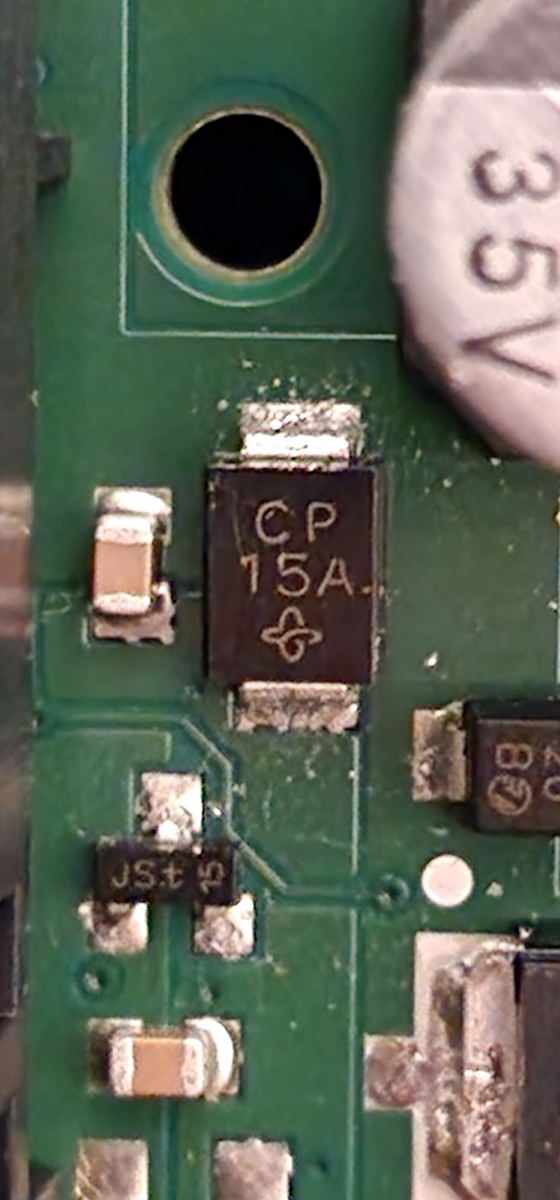

ich habe folgendes Bauteil (eventuell Defekt), welches ich nicht
identifizieren kann. Ist einen von euch das Bauteil vielleicht bekannt?
Über die online Suche konnte ich nichts finden es ist nur die Aufschrift
CP15A zu lesen. Ist es vieleicht eine Diode oder eine Sicherung? Was
könnte es sonst sein? Kann einer vielleicht das Symbol darunter
identifizieren? Über eure Hilfe wäre ich sehr dankbar.
von Marc X. (marc_x)
Hersteller: General Semiconductor (Vishay)
Typ: SMBJ36CA
Herstellungsdatum: Mai 2011?
von Component (Gast)
Vielen Dank schon mal für die Antwort das scheint gensu der Typ zu sein
Mai 2011 könnte auch hin kommen woraus schließt du das aus den 15A?
von H. H. (Gast)
Siehe Anhang, Seite 3.
