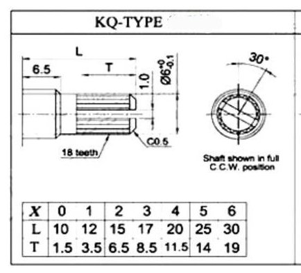

Hallo zusammen, kennt zufällig jemand eine Quelle für eine Maßzeichnung von gezahnten Achsen? Eine Quelle, nach der sich die Hersteller von Potis, Schaltern oder Knöpfen richten können? Meine Bildersuche hat nichts ergeben. Nicht mal ChatGPT konnte helfen...
Ich suche eine Zeichnung mit Maßen, keine Bauteile.
Gast #7331809
Nahe dran, einige Details sind klarer. Diese Zeichnungen gibt es natürlich auch bei den Herstellern der Potis bzw. Schalter, trotzdem Danke! Ich vermute, dass auch die Zahnform irgendwo spezifiziert ist. Ich möchte vermeiden, das ausmessen zu müssen, und dann mit den unvermeidlichen Messfehlern zu leben.
