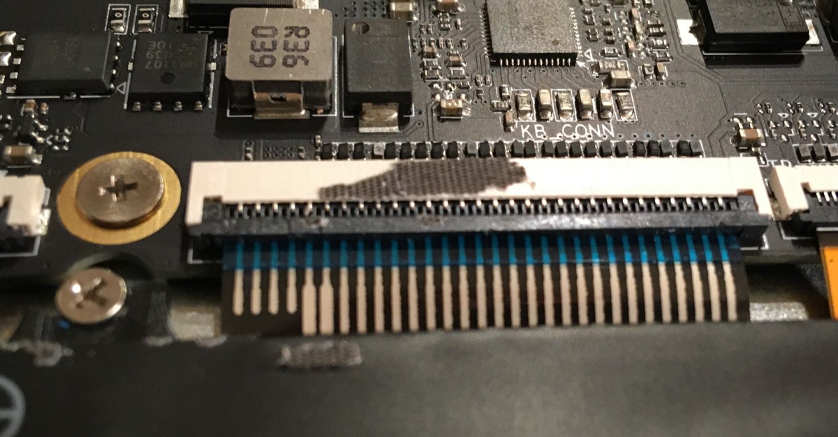

hat jemand eine Idee, wie der im Anhang abgebildete Connector zu öffnen ist?
Hintergrund: Beim Reinigen (!) der Tastatur meines Medion MD 63780 (Link: https://www.medion.com/aldi/laptops/md63780-be-de/) ist mir anscheinend zu viel Reinigungsflüssigkeit in die Tastatur gelaufen. Die untere zwei Reihen haben daraufhin die Funktion eingestellt, schlimmer noch, ab und zu jagt die Tastatur lauter "n" raus. Ich möchte betonen, dies ist mir bei meinen alten Thinkpads nie passiert. Dachte eigentlich, als ich das Notebook bei Aldi zum Rauswurfspreis von 300 € erworben hatte, einen guten Deal gemacht zu haben, immerhin Full-HD, 4-Kerne (Ryzen-3 4300U) und 8 GB, leider nicht erweiterbar.
Jetzt, ein paar Wochen später, wollte ich nochmal der Tastatur eine Chance geben und habe versucht, mit 99% Isopropanol die Tastatur zu spülen. Dazu habe ich den fest verbauten Akku ausgebaut, unter Spannung wars mir doch zu kritisch. Nach dem Ausblasen und Trocknung ist die Sache eher schlimmer, es gehen andere Tasten auch nicht mehr und anscheinend hat der Isopropanol die filigranen Kunststoffe der Tastatur-Scherenmechanik angegriffen. Etliche Tastenabdeckungen halten jetzt nicht mehr. Sch....
Das Notebook geht noch mit einer externen USB-Tastatur. Ist zwar nicht schön, aber besser als gar nichts. Leider fabriziert die eingebaute Tastatur des öfteren Phantombuchstaben. Unter Linux kann ich die Tastatur mit xinput abschalten, bei Windows ist das komplizierter. Daher will ich jetzt die Tastatur hardwaremäßig stilllegen, falls das BIOS mitmacht. Die Tastatur scheint auch fest mit der Oberseite des Notebooks verbunden zu sein. Ersatz haben ich keinen gefunden.

Hatte beides vorsichtig probiert, leider hatte sich nichts bewegt. Daher die Frage. Zwar könnte es mir egal sein, wenn ich den Connector kaputt mache (Tastatur geht eh nicht mehr), aber nicht, dass dann das BIOS Ärger macht.
