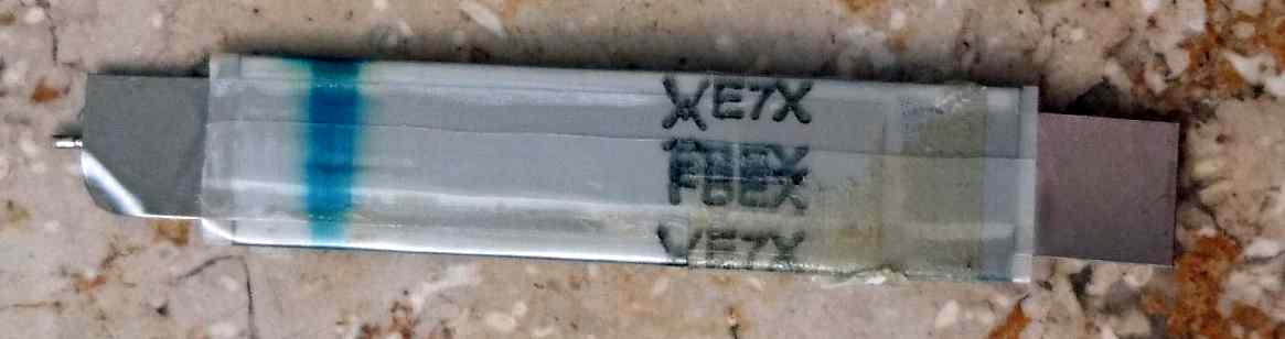

Hab einen "Blechstreifen" in einem alten Laptop-Akkupack gefunden und
hab nicht den geringsten Schimmer, was das tut.
Drauf steht "FBEX" und "E7X" und vor Letzterem noch ein Firmen-Logo oä.
Wie auf den Bildern zu sehen, besteht das aus drei zusammen "geklebten"
Blechstreifen. Die äußeren sind glänzend, wie gewohnt von den
Verbindern, das Mittlere ist matt. Das Ganze ist in Serie mit einer
Thermosicherung, in den Hautstrang gelegt. Das Ohmmeter, zeigt natürlich
0-Ohm an.
Was macht das Ding?-{
von Stefan M. (derwisch)
Evtl. eine Polyswitch Sicherung.
Bauweise für Akkupacks angepasst (flach).
Ist also auch eine Thermo-Sicherung, allerdings reversibel (nach
Abkühlung wieder niederohmig).
von H. H. (Gast)
Und hier der Hersteller:
https://www.littelfuse.com/products/polyswitch-resettable-pptcs/battery-strap.aspx
Das Logo stammt nach aus der Zeit bei Raychem.
von Teo D. (teoderix)
Interessant... Dann werd ich dem mal einheizen. ;)
Dank euch Beiden.

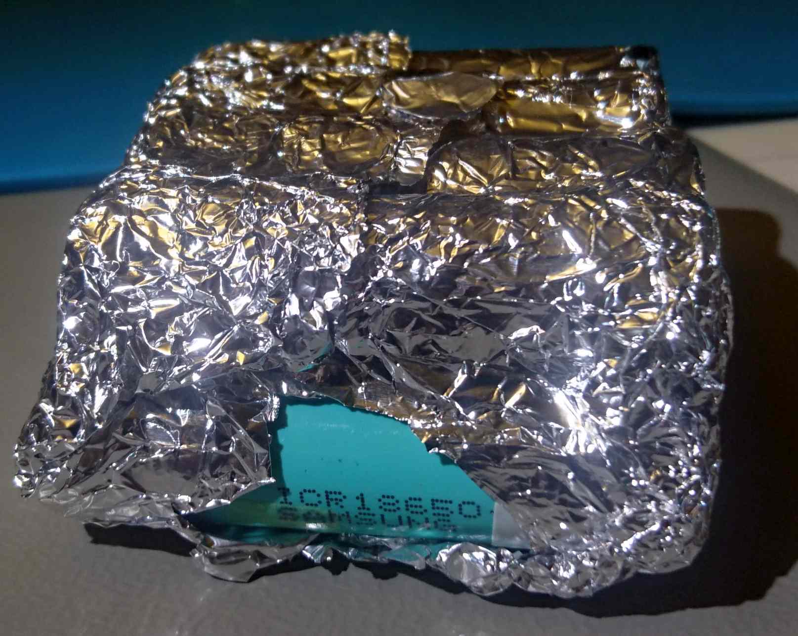

Keine Panik!
Hab die LiPos Chirurgisch entfernt und zum einlagern, Fachmännich
verpackt.
;DDD

von LDR (Gast)
Teo D. schrieb:
> Keine Panik!
> verpackt.
> ;DDD
Muss man denen nicht einen silbernen Nagel...?
Hatte nur nen Holzpflock...
Alufolie soll doch gegen alles helfen!?
