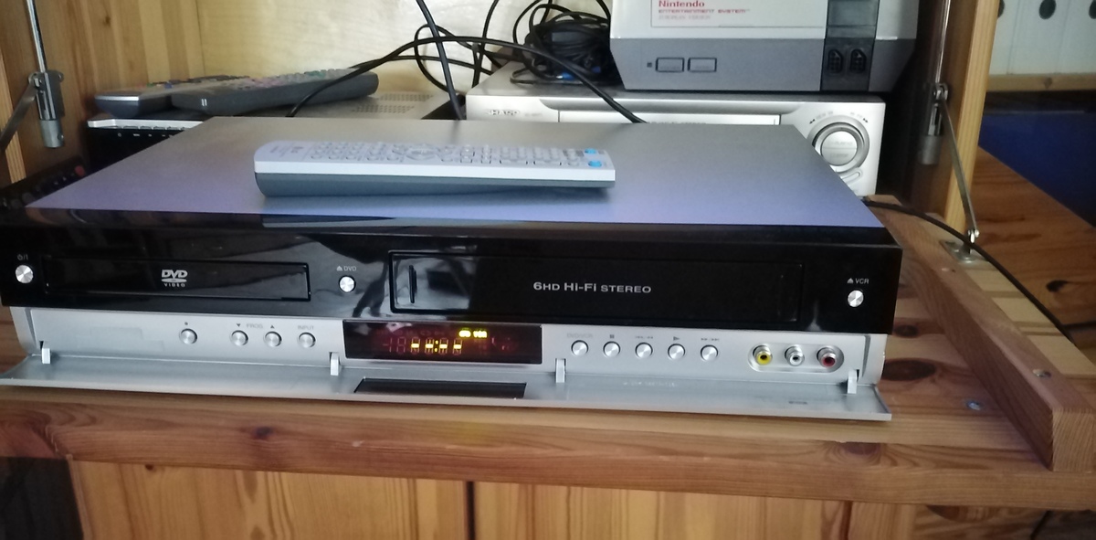

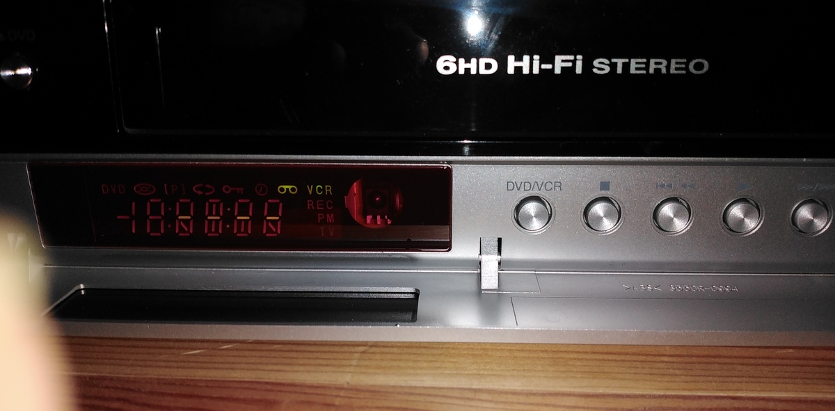

ich habe einen recht neuwertigen DVD/VHS- Player von LG "V190". Das Gerät stand ca. 2 Jahre. Nun reagiert es nicht mehr auf die Fernbedienung. Bei manueller Bedienung am Gerät selbst gibt es keine Probleme. Die Fernbedienung selbst scheint zu senden, da ich sie bei Betätigung unter die Handykamera gehalten habe und der Sender aufgeleuchtet hat. Kann der Empfänger des Gerätes durch die lange Standzeit defekt sein oder welche Ursache könnte dies noch haben ?

Paar mögliche Ursachen:
  1. richtige Fernbedienung?
  2. Batt. eventuell zu schlapp für saubere Signale, auch wenn das Handy "irgendwas" empfängt?
  3. Empfänger-Sensor sauber?

Ja, richtige Fernbedienung, Batterien schon mehrfach gewechselt. Empfänger- Sensor sauber? Weiß ich nicht, ist hinter der Kunststoffabdeckung (Kunststoffabdeckung ist zumindest sauber)...

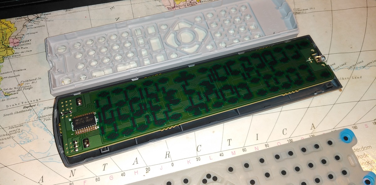

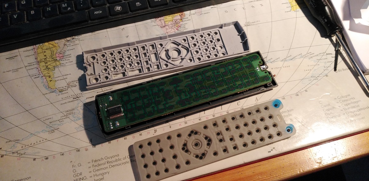

Habe jetzt eine Universalfernbedienung ausprobiert und diese hat einen Kanal gefunden, auf dem der Rekorder reagiert. Habe die originale Bedienung nun geöffnet und keinerlei Verunreinigungen gefunden, sieht noch neuwertig aus, man könnte fast meinen, sie würde auf einem falschen Kanal senden....!?
#7334312
Da können die Kohlebahnen der Tastatur durch Alterung, Fett oder Anderes hochohmig geworden sein. Auch irgendeine Lötstelle kann durch Korrosion aufgetrennt sein. Es kann sich auch auf der Tastatur eine Verbindung zwischen zwei Tasten gebildet haben und vieles andre. Das zu finden ist nicht einfach.
