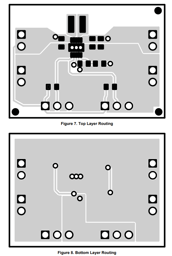

Und im Kontext des TPS6300: Es gibt von TI ein Evaluation-Board
(https://www.ti.com/lit/ug/slvu156/slvu156.pdf), welches, und so komme
ich überhaupt erst auf die Idee, einen viel größeren Wert zu nehmen,
sogar 1M (fakultativ) verwendet.

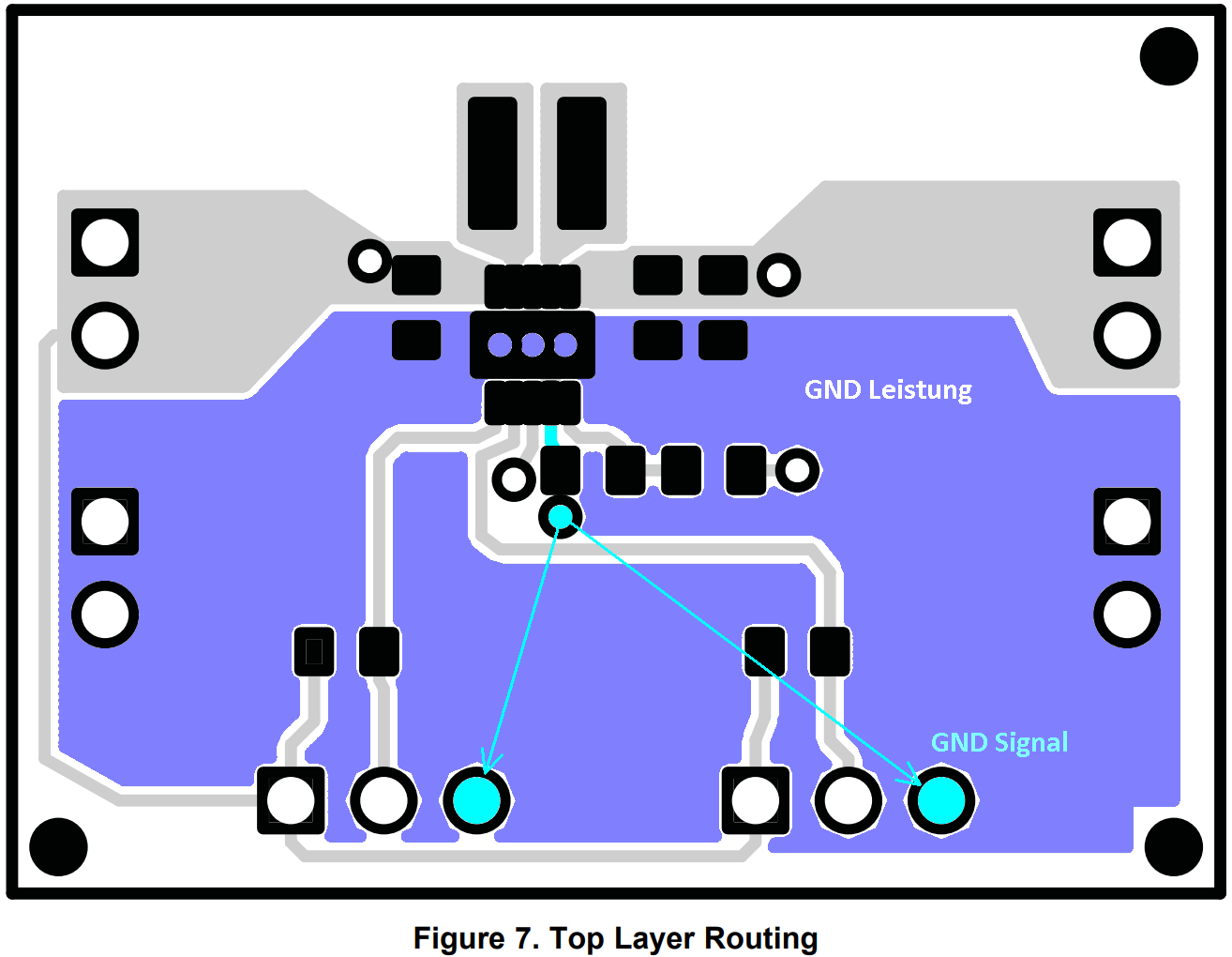

> wie genau du "quer drüberfluten" meinst?
Sieh dir das Beispiellayout und die Feedback-Masse am Pin 9 "Control /
logic ground" an. Die ist da sowohl im Datenblatt wie cuh beim
EVAL-Board ganz explizit und liebevoll auf den letzten mm aus dem
Laststromkreis
herausgenommen. So ein Pigtail macht das Layout-CAD nicht automatisch.

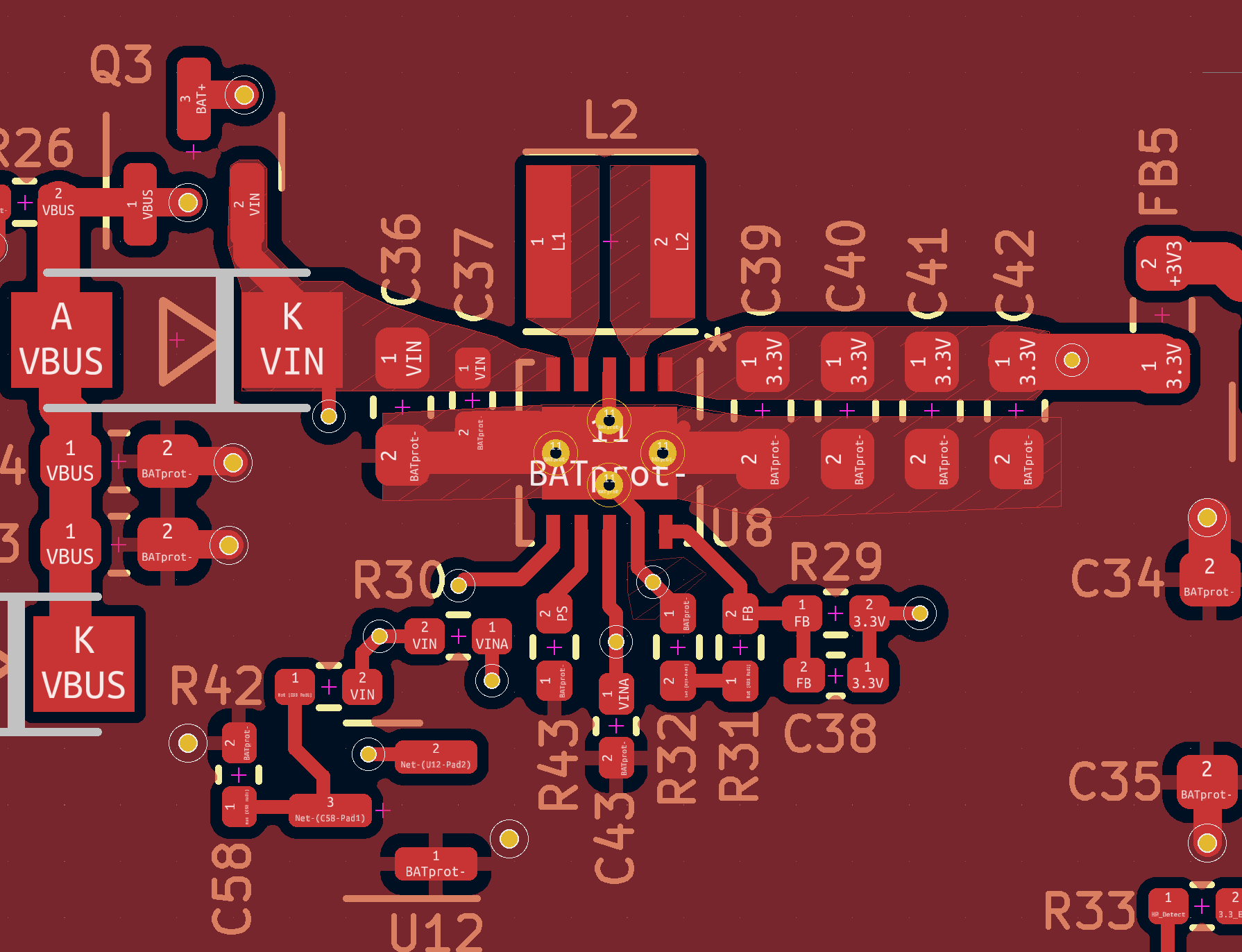

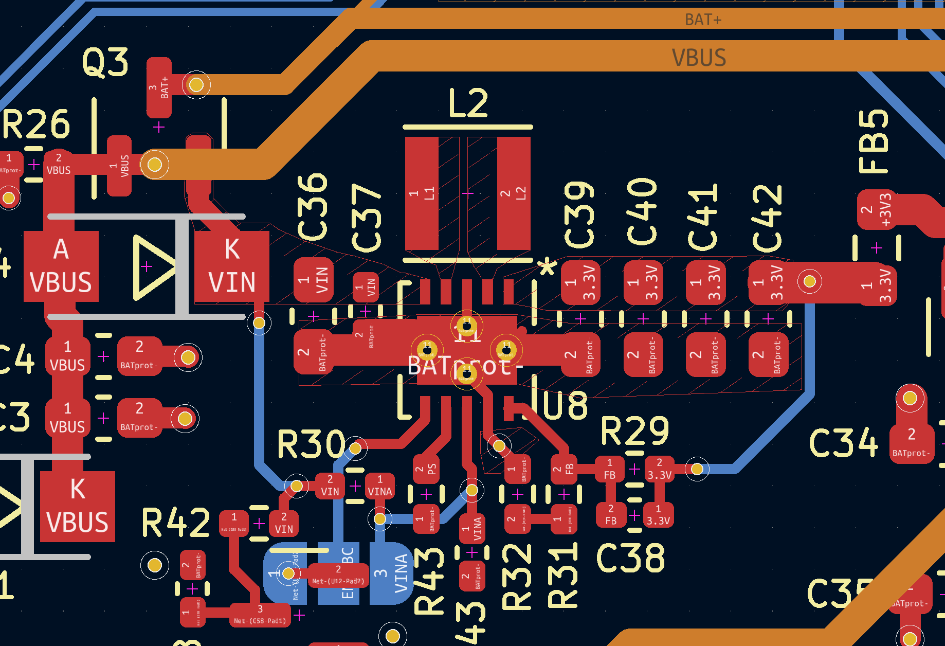

von Torsten S. (biologist)
Hallo Lothar,
danke für die erneute schnelle Antwort.
Lothar M. schrieb:
> Lass doch mal den Ausschnitt sehen.
Jut, habe mal drei Bilder angehängt. Einerseits den Teil des Schaltplans
und andererseits Layer 1 mit GND-Plane zzgl. alle Layer (ohne
GND-Plane).
Layer 1: mixed Signal
Layer 2: GND
Layer 3: Power (sind verschiedene, daher keine Plane)
Layer 4: mixed Signal
In der FBL ist der untere Widerstand aufgesplittet, da mir das bei JLC
einen extended Part erspart. Durch den zusätzlichen Widerstand habe ich
nun aus Platzgründen ein Via zwischen U8 (Pin 9) und R32 gemacht. Ist
das böse? :-)
Bauteile sind 0402, lediglich Kondensatoren >= 10uF und der optionale FB
sind 0603.
Auf dem Schaltplan steht faälschlicherweise noch SGM803 - das habe ich
inzwischen korrigiert.
So, dann bin ich mal auf den Verriss gespannt :-)

könntest du dann ggfs. auch 910k in Reihe zu 160k nehmen. Da wäre die
rechnerische Abweichung nicht wesentlich höher als die eigentliche
Bauteiltoleranz. Oder andersrum: selbst wenn du die "ideale"
Komnbination aus 910k+162k nähmst, hättest du trotzdem noch einen Fehler
von +-1% auf den Bauteilwerten.
Aber das kannst du dann ja immer noch an den Prototypen klären. Die Pis
passen vom Abstand, sodass du den "unteren" FB-Widerstand einfach "quer
drüber" setzen kannst.
Das Schaltplanmakro ist ein wenig überraschend. Da klebt die Spule, die
eigentlich das zentrale Bauteil des Schaltreglers ist und vom Stromfluss
her zwischen Vin und Vout gehört, irgendwie so völlig unbeteiligt
nebendran.
Der JP7 würde ich um 90° nach links drehen und den mittleren Anschluss
ohne Labels (und zugehörigem Suchspiel) direkt verbinden.
Die Eingangskondensatoren des Schaltregler sind die Werte, die der
selbst zur Funktion braucht. Es kann sein, dass deine Anwendung noch
mehr Stützkapazität braucht. Die musst du dann nach den Anforderungen
deiner Schaltung selber berücksichtigen.
Das hängt so in der Luft?
Lothar M. schrieb:
> Sieht soweit plausibel aus.
Das freut mich zu hören :-)
> nebendran.
Hmm, vielleicht gibt's in KiCad dafür ein "prominenteres" Symbol. Ich
habe einfach nur nach L_small gesucht :-)
Nee, in der Luft hängt nix. Das Via hat ja GND-Verbindung auf alle
anderen Layer. Mir ging es nur darum, dass auf dem Ev.-Board oben der
TPS war und darunter der untere FB-Widerstand quer. Der TPS war dann mit
einer Leiterbahn zum Widerstand verbunden und erst unterhalb vom
Widerstand war ein Via. Bei mir sitzt das Via zwischen R32 und TPS. Aber
vielleicht ist das auch völlig wurscht. An der Stelle habe ich eine
kleine Sperrfläche eingezeichnet, damit KiCad da kein GND-Inselchen
hinbastelt.
Jut, Fragen beantwortet.
Danke!
Ich meinte nicht die Spule an sich, sondern deren Position am Regler.
Nicht umsonst sieht das bei TI so wie angehängt aus: oben ist die
Leistungsebene, in der Mitte die Signale, unten die Masse.
> Das Via hat ja GND-Verbindung auf alle anderen Layer.
Genau diese Verbindung darfst du nicht machen, sondern der
FB-Spannungsteiler wird wie im Beispiellayout exakt und
ausschließlich an die Signalmasse angeschlossen. Und diese Signalmasse
wird dann mit der 1 schmalen Leiterbahn an der allgemeinen
Leistungsmasse angeschlossen. Du siehst am grün markierten Bereich, dass
1. diese Leiterbahn ganz kurz ist und
2. nur 1 einzige Verbindung zur Leistungsmasse ist, und
3. diese extra verjüngte(!) Verbindung sogar noch explizit und
liebevoll nicht in die Kupferfläche, sondern direkt an die Vias geht,
die direkt zum Massepad in der Bauteilmitte führt.
Man sieht, dass in diesem Bild noch einiges an KnowHow und Informationen
steckt, die zuvor auch im Text erwähnt wurden: "Use a common ground node
for power ground and a different one for control ground to minimize
the effects of ground noise."
Es ist einfach so, dass es bei solchen Reglern für das Optimum
tatsächlich auf einzelne mm ankommt. Und mit weniger als dem Optimum
sollte man sich nicht zufrieden geben, wenn man dadurch sogar noch ein
Via (und den Platz dafür) sparen kann...  ;-)
Hmm, ok. Da war ich mir jetzt unsicher. Auf dem Evalboard ist das Via
auch drauf, aber halt wie gesagt nicht zwischen TPS und Widerstand,
sondern unterhalb des Widerstandes. Aber jut, hab's raus genommen.
Danke nochmal für die Klarstellung!
Torsten S. schrieb:
> Auf dem Evalboard ist das Via auch drauf, aber halt wie gesagt nicht
> zwischen TPS und Widerstand, sondern unterhalb des Widerstandes.
Schau dir das nochmal ganz genau an: dieses Via geht auf eine eigene
Signalmasseinsel zu den Jumpern für die Konfigurationspins. Dieses Via
und auch dei beiden GND-Pins an den Jumpern haben explizit keine
direkte Verbindung zur Leistungsmasse.
Allerdings hätte ich beim Evalboard das Kupfer auch nicht extra dicht um
die FB-Widerstände herum geflutet. Da ist das Layoutbeispiel im
Datenblatt besser.
So, kurzes Feedback:
Platine kam heute an und ich habe die noch fehlenden Teile dann
dazugelötet. Hab's jetzt mit dem Oszi noch nicht angeschaut, aber
funktionieren tut alles. Habe die Feedback-Loop so gelassen, wie ich
weiter oben gezeigt habe - da kommen nun 3,348 V hinten raus. Passt.
Es gibt vor allem auch keine Störungen im Audioteil der Platine. Da gibt
es einerseits zwei MAX98357a (ClassD-Amp mit integriertem I2S-DAC) für
Lautsprecher und einen MS6324 (I2S-DAC) mit TDA1308 (OP-Amp) für
Kopfhörer. Nice.
Danke :-)
