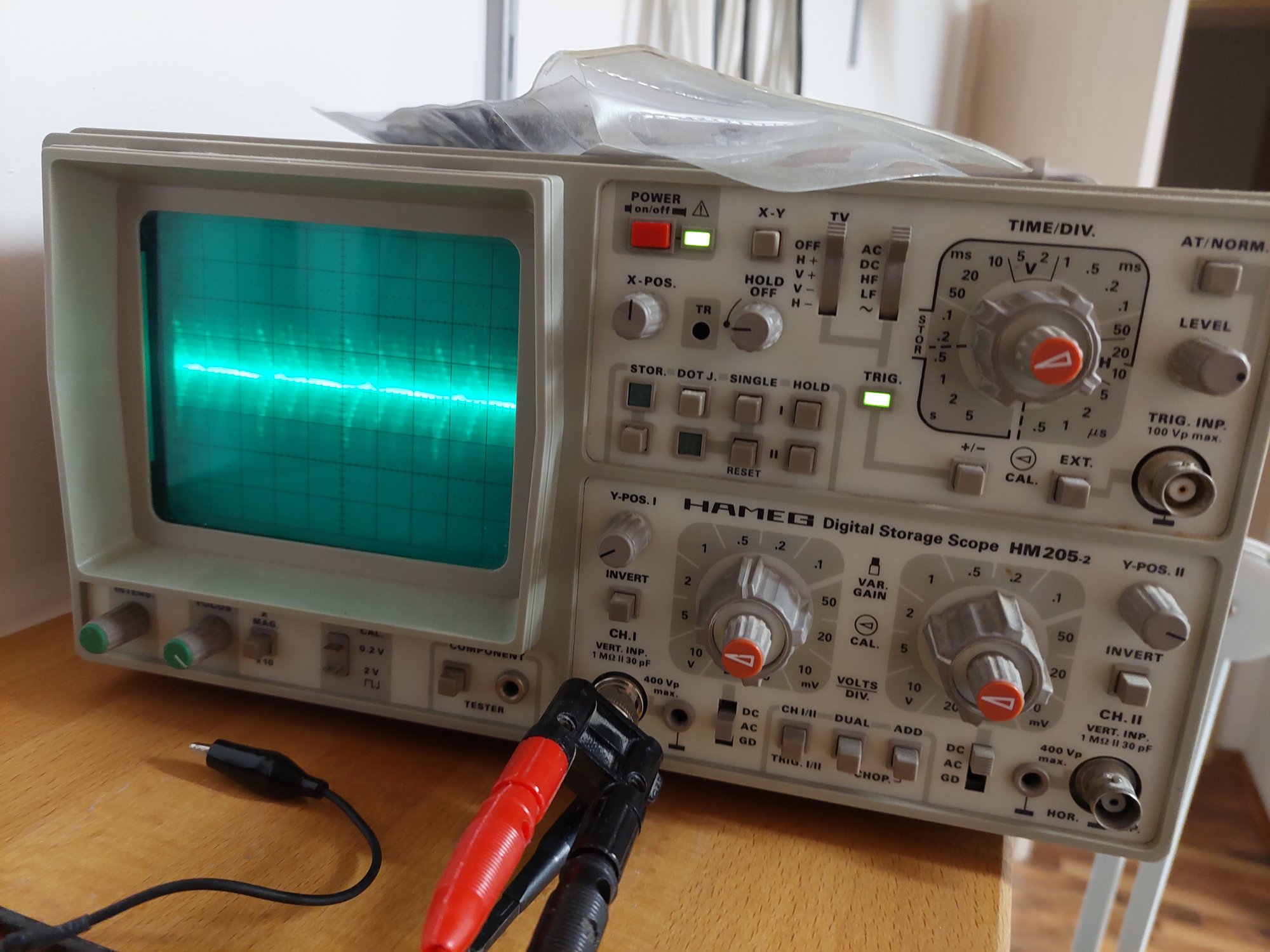

Das Schwingen der Schaltregler kann ich im Leerlauf des Netzteils
bereits mit meinem Uralt-Oszi beobachten. Sobald eines der Ladegeräte zu
laden beginnt, verstärken sich diese Schwingungen bis zu dem Punkt, wo
man die ISDT Lader nicht mehr bedienen kann (Der Touch wird
unbrauchbar). Die Ladegeräte schalten aber nicht ab oder so sie
registrieren nur permanent Bedienungen am Touchdisplay.

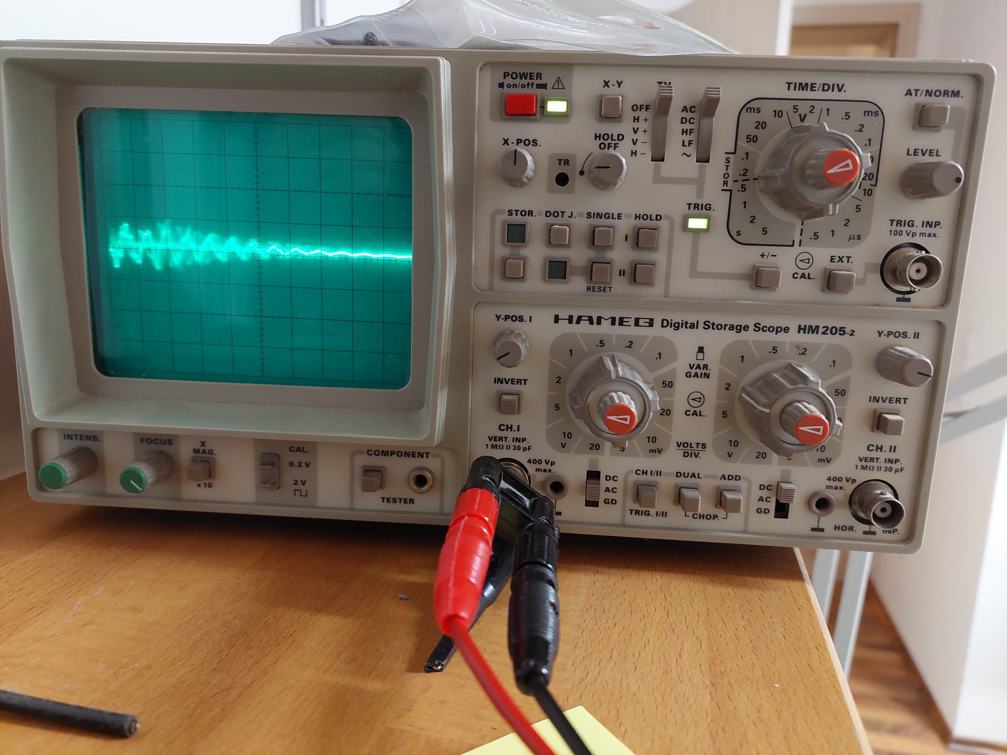

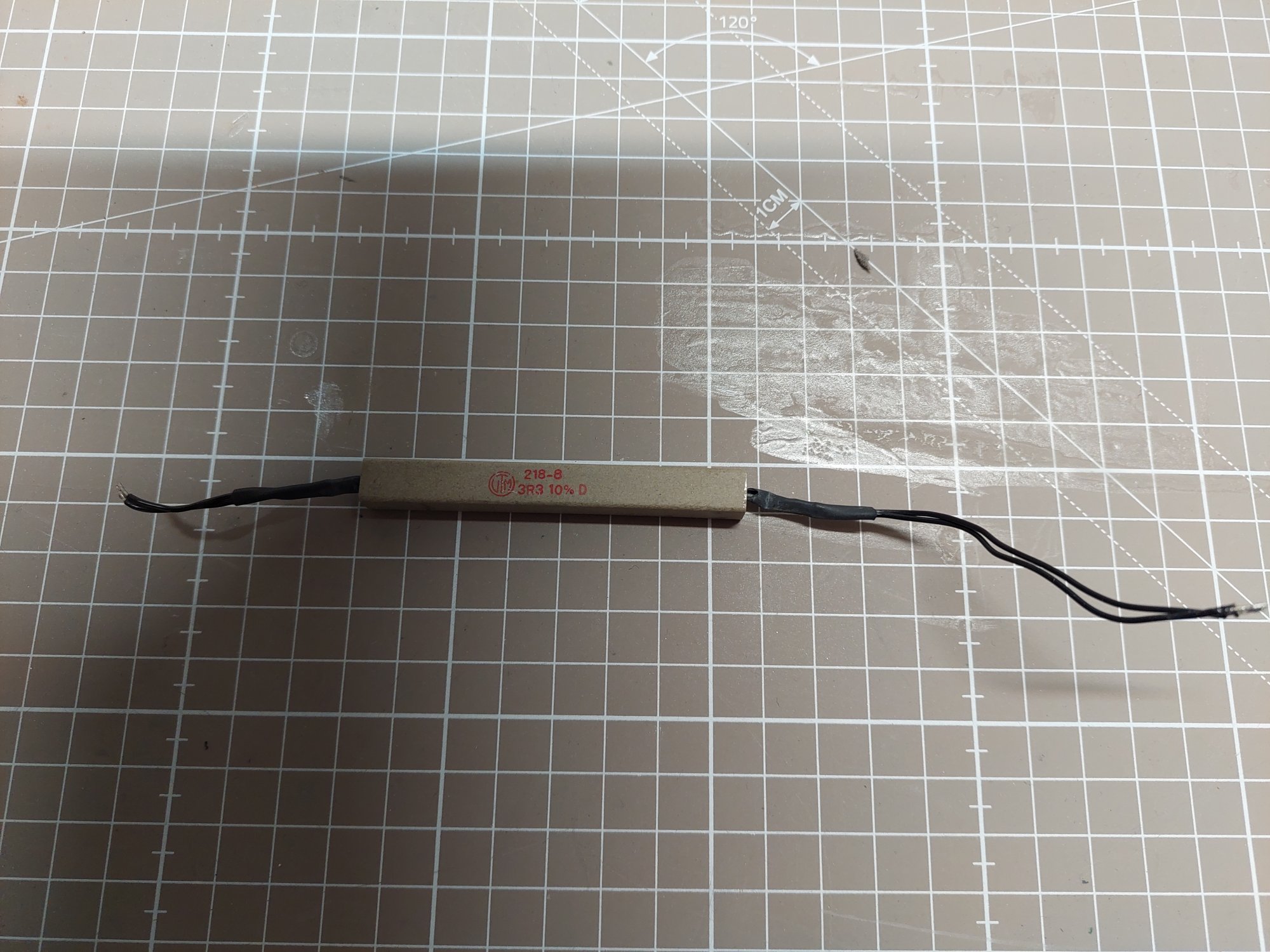

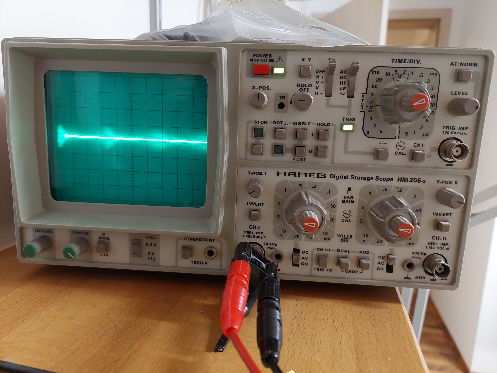

von Thomas (Gast)
na sagen wir mal schon am relativen ende der Lebenszeit :)
Ich habe mal Fotos gemacht das Netzteil unbelastet und mit einer Rein
ohmschen last (3Ohm => 4 A)
Danke und Grüße
Thomas

von Gunnar F. (gufi36)
ich bezweifle deine Messung wenn ich die 4mm-Bananenstrippen sehe.
Bedenke dass jede Leiterschleife eine Antenne für H-Felder ist.

von MiWi (Gast)
Thomas schrieb:
> Hallo,
> erst mal vielen lieben dank für eure Antworten
> Das Netzteil ist ein HP Servernetzteil 12V mit ca. 650W also 54A
> Die Ladegeräte sind:
> Es ist auch ein gewisses lern Projekt für mich.
Ok.
Dann lerne einmal richtig messen. Das was Du ein paar Beiträge später
zeigst ist gelinde gesagt das Worst Case -Szenario für so eine Messung
und zeigt nur das Du keine Ahnung hast - aber nicht das das Netzteil
einen Fehler hat.
Wenn Du Deine Ladegeräte auch so verkabelt hast wie es der
"Strömesungsaufbau" vermuten läßt hat wundert mich nix. Solche
grundsätzlichen Probleme bekommst Du mit auch noch so vielen supertollen
Filtern nicht gelöst da sie nix mit Filtern sondern mit dem Aufbau an
sich  zu tun haben.
Laß Dir von dem Ladegeräthersteller die Konformitätserklärung
verbindlich bestätigen. Wenn sie nix zu verbergen haben werden sie Dir
auch die Messprotokolle schicken. Touchprobleme wie Du sie beschreibst
sind ein deutlicher Hinweis darauf das diese Geräte die entsprechenden
Tests nicht sauber bestanden haben - und das macht sich dann gerne bei
Touch bemerkbar, ESD-Probleme manifestieren sich übrigens auch gerne am
Touch wenn da geschlampt wurde.
Und wenn sie das nicht machen... dann ist das auch eine Info die
interessant ist.
