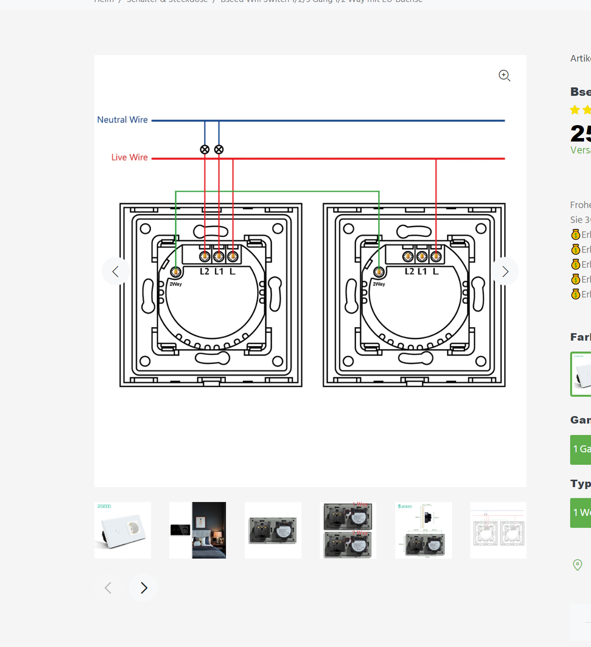

ich ziehe es in Erwägung folgende Schalter Steckdosenkombination zu kaufen.
https://www.bseed.com/de/collections/switch-with-socket/products/bseed-wifi-switch-1-gang-2-way-with-eu-socket
Leider verstehe ich hier nicht, wo ich hier am Schalter den Neutralleiter anschließe. Kann mir da jemand helfen?
Wenn der Schalter keinen hat müsste ich ja extra so einen "tollen" Kondensator parallel zur Last (Lampe) hängen! Was manchmal zu geisterhaftem Flackern führen kann.

Senior Burado schrieb:
hier steht etwas von two way: ...[Produktlink]... meinen die, dass da der N dran kommt?
Was genau meinst du mit "dass DA der N dran kommt"?
Dein "Schalter" wird nicht direkt mit "N" beschaltet. "N" kommt an den einen Anschluss deines Leuchtmittels, der andere Anschluss des Leuchtmittels wird mit dem Anschluss "L1" bzw "L2" deines "Schalters" (welcher offensichtlich zwei Verbraucher getrennt schalten kann) verbunden.
