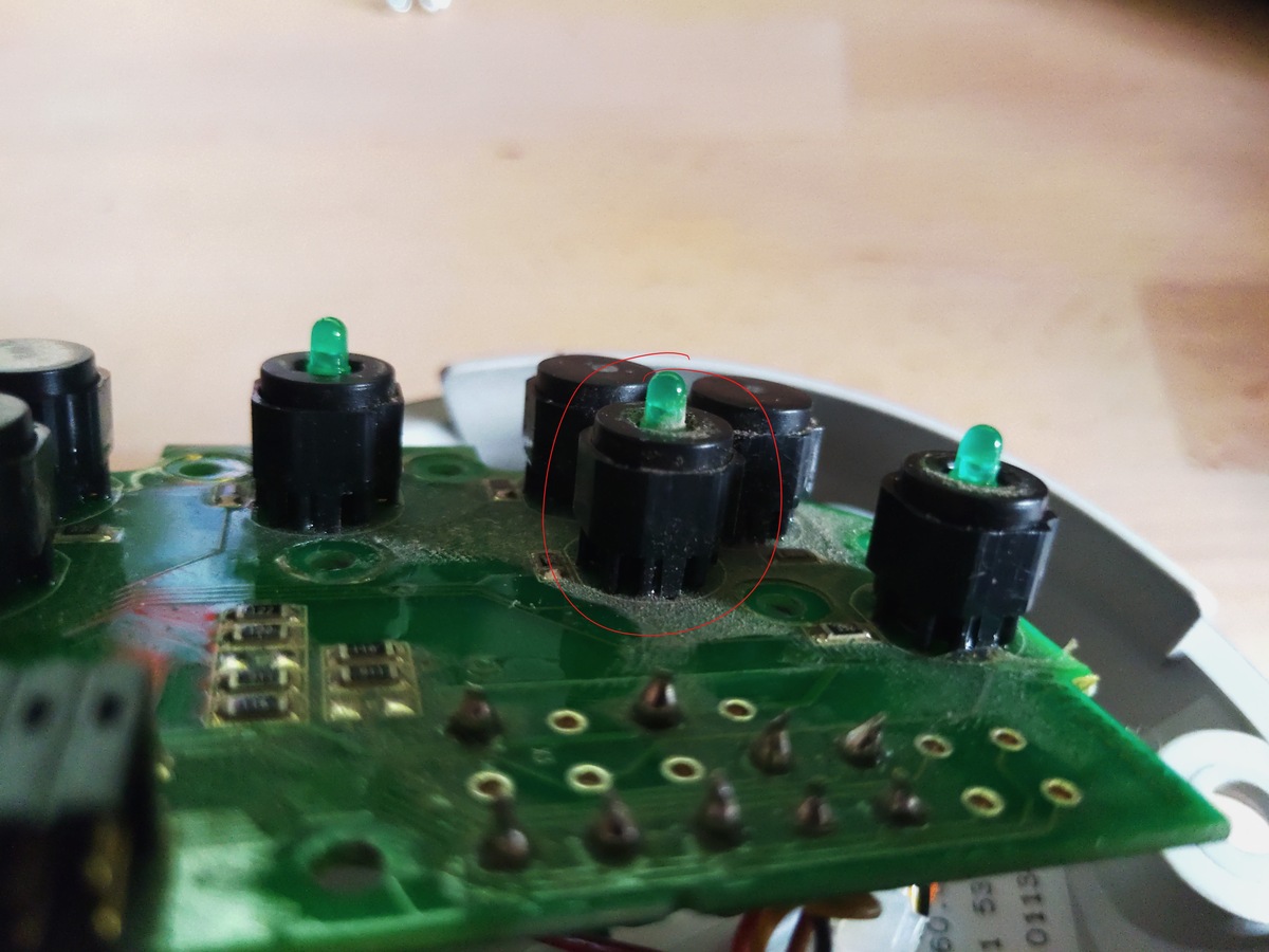

Hallo, weiß jemand, wo ich so einen Taster kaufen kann? Der Taster ist in der Konsole von einem Fendt Schlepper eingebaut
Vielleicht vom Hersteller https://www.agcopartsandservice.com/eame/en/parts/brands/fendt.html Welches Einzelteil ist kaputt? Es gibt natürlich große "Buzzer"-Knöpfe, mit einer Halbkugel für den Taster, nicht ganz billig: https://de.rs-online.com/web/c/schalter/drucktastenschalter-und-zubehor/not-aus-schalter/?sra=p aber da ist ja noch mehr drum herum.
Es gibt ein Ersatzteil dafür, aber der Preis ist schonmal im dreistelligen Bereich.

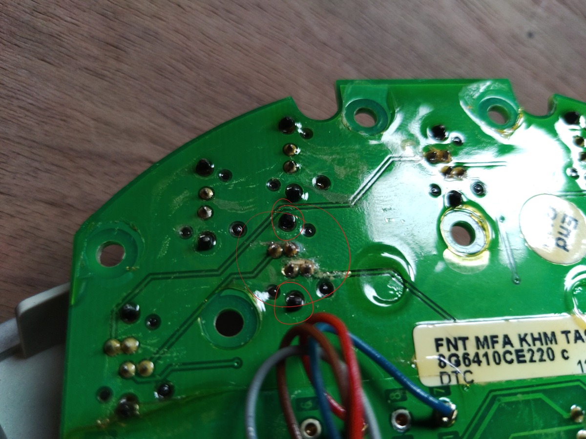

Zeig mal auch die Lötseite der Platine, mit Rastermaßen des Tasters.
Es gibt solche Schalttafel-Elemente z.B. von Mentor und Marquardt https://www.mentor.de.com/ https://www.marquardt-schalter.de
Ich könnte mir vorstellen, dass die Zulassungsbehörden an Kfz. keine Bastellösungen mögen.
Der Abstand zwischen den Lötstellen beträgt um die zwei Millimeter. Die Plastikstifte gehören auch zum Schalter.

Hab nich genau gegucktobs gleich ist www.ck-components.com/k12/key-switch,10469,en.html
edit:
https://www.ckswitches.com/products/switches/product-details/Keyswitch/K12/
Wow, das sieht gar nicht so schlecht aus!
Speziell der Typ "K12PL With central LED" wäre passend, eventuell auch "K12AL No snap-in pegs with central LED" die anderen haben keine LED, es gibt auch noch SMD-Versionen. Distrelec und Digikey haben anscheinend nur LED-lose Typen, bleiben noch Mouser und Farnell, jeweils zuzüglich Versandkosten, Mindermengenzuschlag und MwSt.
https://www.mouser.de/ProductDetail/CK/K12PLGN1.55NLV306?qs=Gufeu08L%2Fl2VlwF%252BTgMYHw%3D%3D 5,63 € ab Lager lieferbar
https://de.farnell.com/en-DE/c-k-components/k12pl-gn-1-5-5n-lv306/taster-spst-0-1a-30v-tht/dp/3263318 €4.68 ab Lager lieferbar
