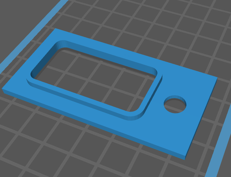

Kennt jemand ein doppelseitiges Klebeband, das man mit einem 20W-Diodenlaserchen schneiden kann? Ich möchte eine Klebefläche für die abgebildete Rückseite einer Displayblende lasern. Anforderungen: Band >=32mm breit, hohe Klebekraft und temperaturbeständig bis 70 Grad.

Ich würde mal bei tesa anfragen, wir verwenden zum Beispiel tesa 6930 (per Laser beschrift- und zuschneidbare Etiketten) für Typenschilder.
Fragen kostet nichts und oft sind die Firmen auch hilfsbereit, obwohl sie wissen, das kein Großauftrag dahinter steckt. Ein Verfahrenstechniker von Uhu hat mir beispielsweise mal einen Kleber empfohlen, dessen kleinstes Gebinde eine 750ml Dose für 25€ ist und mir geraten zu einem Polsterer zu gehen und dort nett zu fragen, weil diese für gewöhnlich solche Kleber verarbeiten und ich mir dann nicht selbst eine ganze Dose kaufen muss.
Gast #7335615
Es gibt zumindest einen niederländischen Anbieter der 3M 9088 mit Laserzuschnitt verkauft. Alternativ könntest du aber auch darüber nachdenken dir ein Schleppmesser zu besorgen und das ganze zu schneiden. Gibt da einige die damit ihre laser/3D Drucker oder andere CNC Maschinen zum plottern nutzen.
