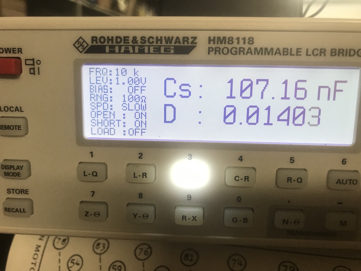

Habe hier eine R&S HM8118 RLC Meßbrücke.
Ich suche nach einer Möglichkeit, die Genauigkeit des Gerätes zu
verifizieren. Einschicken zum
Kalibrieren wäre das eine, aber ob die sowas überhaupt machen? Und dann
ist das Gerät erst mal weg. Ideen?

Beim Werksabgleich werden 0.01% Widerstände angeschlossen. Damit kann
man schnell prüfen, ob ein Meßbereich noch stimmt.

Gut, damit kann man den R-Meßbereich testen.
von Jochen F. (jamesy)
Nein, das ist der gesamte Abgleich. Die Schaltung ist so konzipiert, daß
es dann auch für die Phasenmessung ausreichend exakt ist.
Gerade nachgesehen: In einem Kalibrierschein wurde mit Referenz-L und
Referenz-C kontrolliert.

Danke. Werde es trotzdem dann mal mit einem 0.01% R versuchen.
